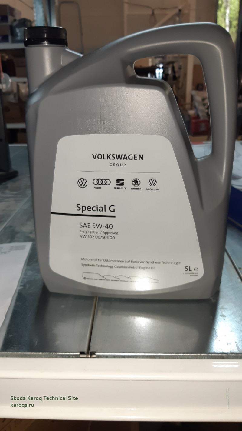

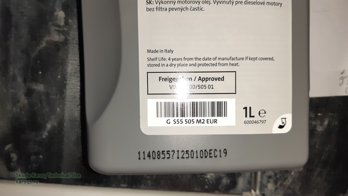

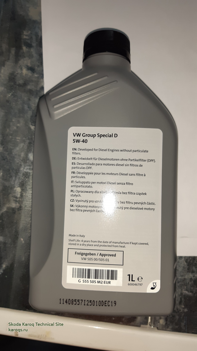

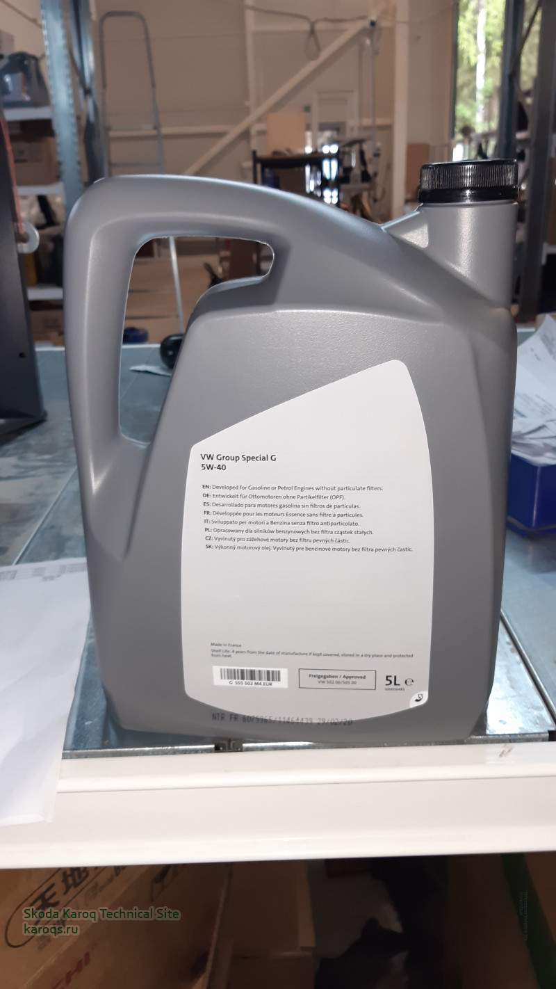

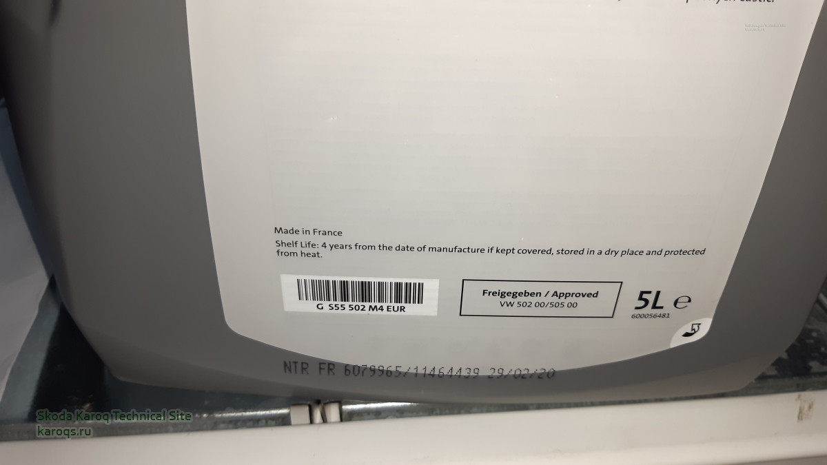

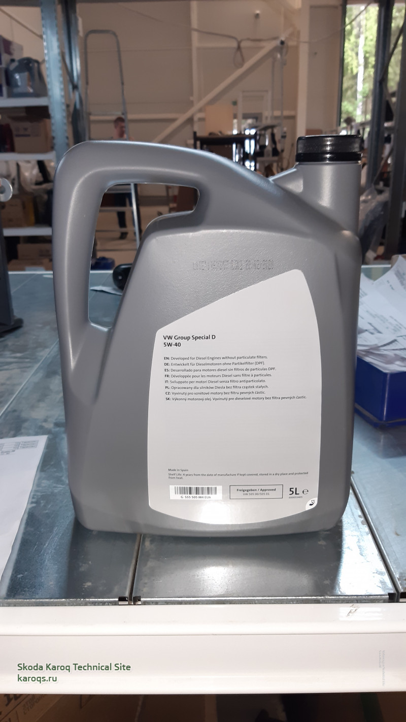

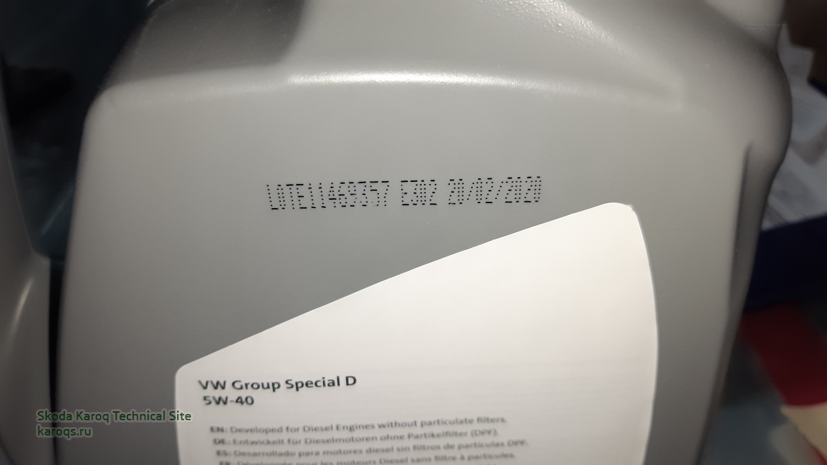

20200527_160827.jpg 20200527_160842.jpg 20200527_160849.jpg 20200527_160912.jpg 20200527_160918.jpg

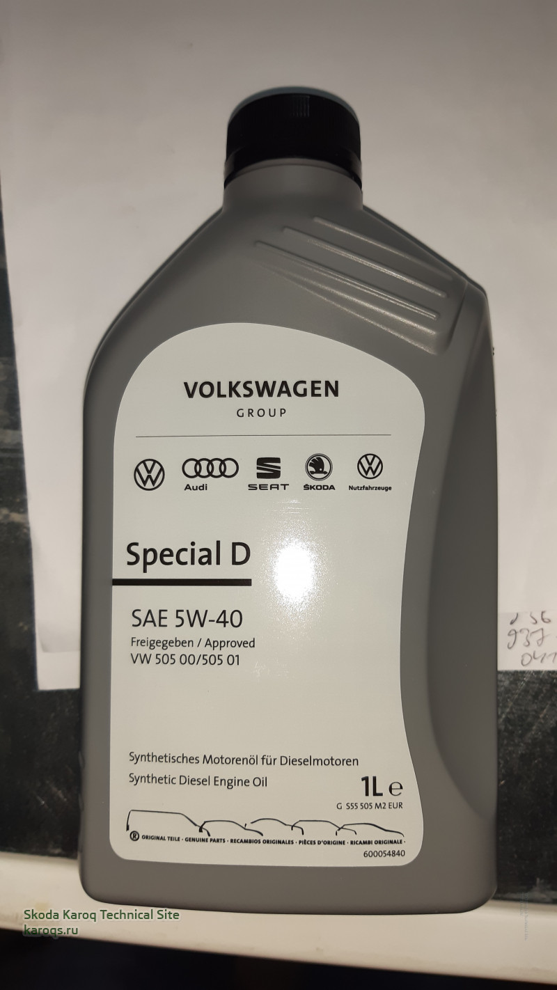

20200527_160934.jpg 20200527_161053.jpg 20200527_161101.jpg 20200527_161106.jpg

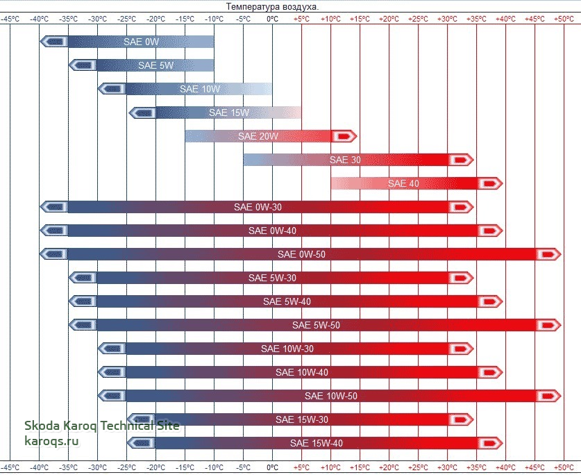

Почему они ушли от 5w30 на 0w30? И что лучше для Центрального региона?
5w это -35 градусов мороза
0w это -40 градусов мороза
30 это +35 градусов на улице максимальная температура
Ну тогда Shell Helix Ultra 0W-40 )))

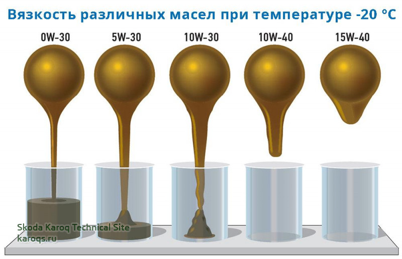

Ну тогда обратите внимание на второй рисунок...
Образцы 3 и 4: 10W-30 и 10W-40 в них ничего не смущает? Вопрос задать не хочется? :mda:
Почему оба 10W (типа одинаковая минусовая температура) а при -20 ведут себя по разному... :)
Посему не спешите с выводами, а думайте что вам важнее...
Ну скажите тогда какое для Центрального региона ? Менять буду на 7500 км.
Если по принципу "поберечь авто зимой" то 5w30 или 0w30 (в зависимости от того что дешевле найдете)
и замена масла поздней осенью (чтобы оно в начале зимы, в моторе, было максимально "свежее")...

Вообще-то я всегда думал, что вторая цифра означает толщину плёнки создающаяся в цилиндре,и поэтому 30 более экономична по сравнению с 40 т.к. масло естественно жиже. К тому же рабочая температура двигателя должна быть, что зимой, что летом одинакова и это далеко за +40градусов. Если я не прав, объясните почему.
Чуть выше, администратор выложил на мой взгляд очень понятную картинку по вязкости масла, где первая цифра должна соответствовать максимально возможной минусовой температурой в вашем месте проживания, либо в тех районах в которых вы ездите. А вторая цифра должна соответствовать плюсовой температуре в вашем регионе. Посмотрите внимательно эту таблицу. К примеру я живу в городе где зимой минусовая температура это редкость, по этому для меня первая цифра может быть и 10 и 15. А летом у нас бывает плюс 35, 40, по этому вторая подходящая для меня цифра это 40. Надеюсь не много прояснил ваш вопрос.
Не прояснили, рабочая температура двигателя в любом регионе должна быть в районе 100C ,а не 40 или30, а масло нагревается и того выше, поэтому надо смотреть характеристики масла при этих температурах, а там у 30ки вязкость может быть выше чем у 40.
@Влад, Спецификация SAE (Society of Automotive Engineers - американская Ассоциация Автомобильных Инженеров) основная классификация моторных масел, регламентирующая вязкость масла. Она описывает свойства вязкости и текучести – а, именно, способности масла течь и, одновременно, "прилипать" к поверхности двигателя.
По данной классификации все моторные масла делятся на 11 основных подкатегорий (их больше но редкие типа 2,5W, 7,5W и пр. не рассматриваем).
6 зимних - 0W, 5W, 10W, 15W, 20W, 25W; и 5 летних - 20, 30, 40, 50, 60. Буква W обозначает зимнее (Winter), а сдвоенный номер указывает на всесезонность масла (например, 5W30, 10W40). В таком соотношении первые цифры указывают на температуру безопасного пуска в зимнее время (общепринято используется от -40 0С, т.е. масла 0W можно использовать при -40, 5W при -35 и т.д.), последующие характеризуют сохранение работоспособности масла в высокотемпературных зонах двигателя. Чем меньше последние цифры – тем консистенция масла более жидкая. Жидкое масло работает лучше в зимнее время. Более густое масло надежнее при перегревах двигателя, в жарком климате и для старых изношенных движков.
Графически соотношение температур для классификации SAE представлена на картинке выше. Табличка выше дана для более простого понимания классификации масла, а не в научных целях. :) Первый показатель - вязкость при отрицательной температуре. Второй - вязкость при плюсовой температуре.
Второе число в обозначении — высокотемпературная вязкость. Его нельзя так просто, как первое, перевести на понятный автолюбителю язык, ибо это сборный показатель, указывающий на минимальную и максимальную вязкость масла при рабочих температурах 100—150 °C. Чем больше это число, тем выше вязкость моторного масла при высоких температурах. Хорошо это или плохо именно для Вашего мотора — знает только производитель автомобиля.
образцы 3 и 4 на второй картинке, имея одинаковую "температуру безопасного пуска", одновременно при этом ведут себя по разному при этой самой температуре?
@walex, именно!
Я ниже про это и писал, поэтому и не стоит гнаться за максимально "широким" диапазоном температур применения масла. Чем он шире, тем больше "компромисов" в масле.
Это как с проффесиями, нельзя быть супер профи во всех областях сразу, будет середнячок везде, а вот в в узком диапазоне профессий можно быть мастером.
Посему выбирайте что вам важнее, лично для меня важнее более "безопасные" зимние пуски...
т.е. 0-30 более жидкое чем 0-40. Правильно? Следовательно, мой выбор масла 0-40 вполне оправдан для двигателя CZCA автомобиля с пробегом под 100 тыс и эксплуатирующемся в теплом климате (Крым)?
