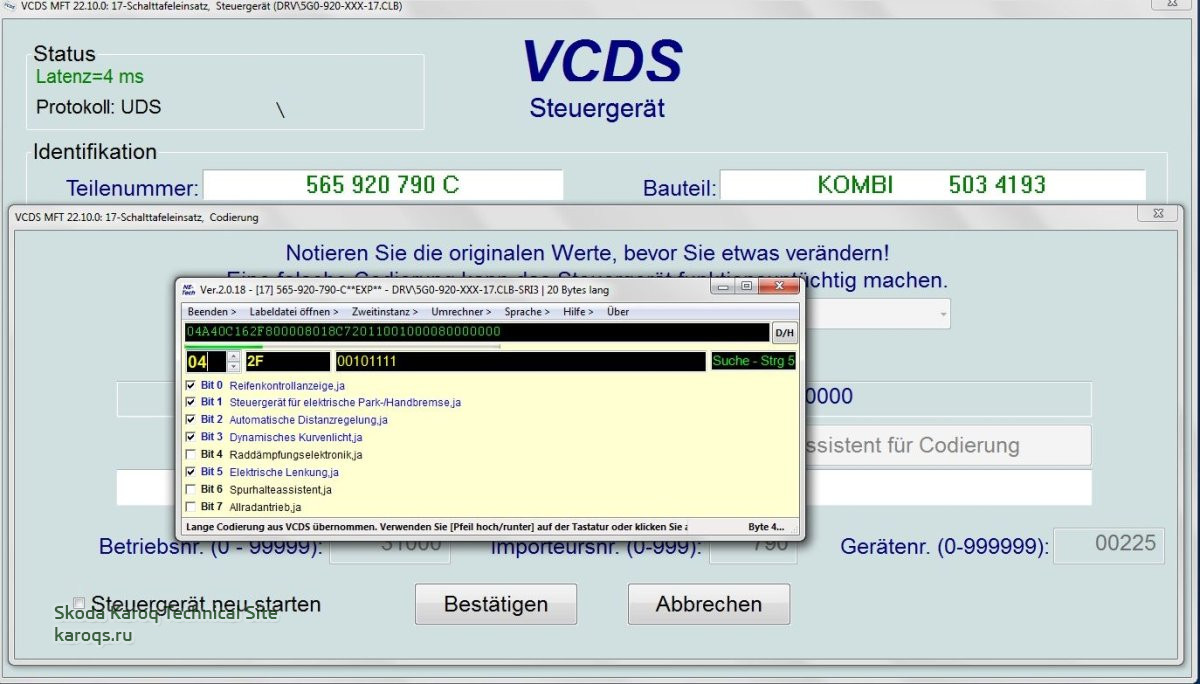

И ещё вопрос : после кодирования в 17 блоке 4 байт 0 бит (отключение) появляется ошибка в панели приборов — (U101400) Блок управления закодирован не правильно. Было у Вас такое?
Такой ошибки не было, но я не сразу прочитал все блоки. Это появилось сразу, или после поездки? Вроде как после поездки не должно быть.

Разобрался - все дело в кодировках. 6 бит в 27 байте блока 3 нужно отключать. Спасибо за помощь.

Всем привет, кто может выложить скрин 4 байта в 17 блоке? А то накосячил там кар сканером и теперь вылезает ошибка системы демпфирования.

Можно попросить перевод пунктов 4,5,6,7?)
Мдя...системой демпфирования и не пахнет... неужели зацепил пальцем какой то бит в другом блоке... хм... ан нет.. 4 бит выклить надо. Спасибо большое!
4. Электроника демпфирования колес
5. Электрическое рулевое управление.
6. Удержание полосы движения.
7. Полный привод.
Четвёртый бит, моя ошибка, перепутал второй с четвёртым битом.
