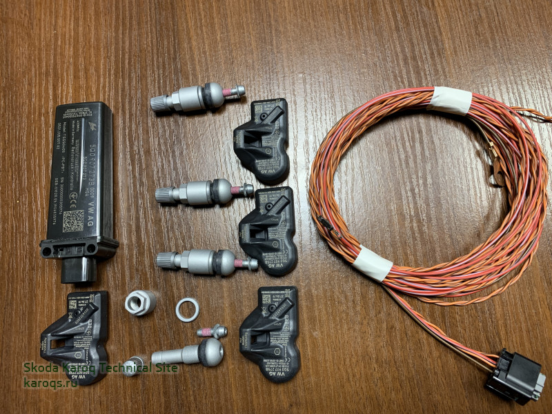

Приобрел на днях данную систему и не откладывая на долго, решил поставить.
Первым делом поехал на шиномонтаж, поставил датчики в колеса.

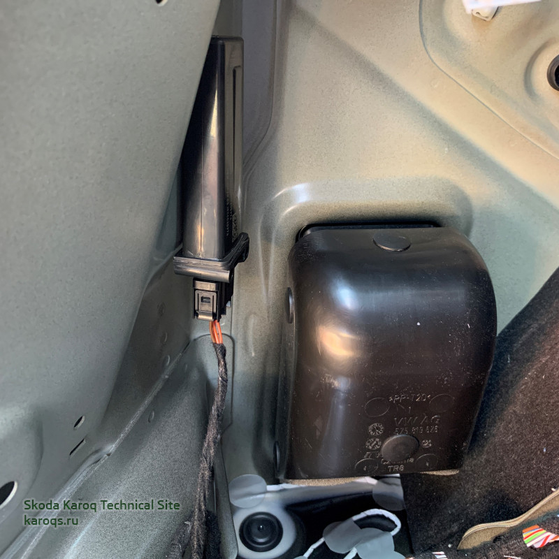

Антенну решил поставить слева в багажнике за обшивкой. Не надо разбирать весь багажник, а только левую часть и проводку проще тянуть и короче она получается.
Там же слева за обшивкой есть точка соединения с массой, подключаем. Итого к блоку предохранителей тянем три провода.

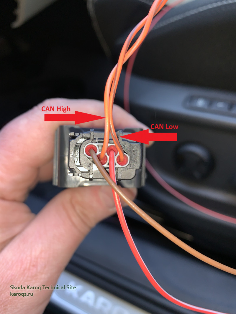

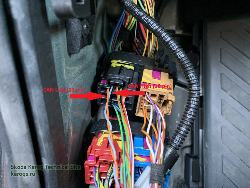

Подключение к каншине есть на разъеме возле ручки открытия капота, подключаем. Остается один провод +12В, тянем в сторону блока предохранителей.

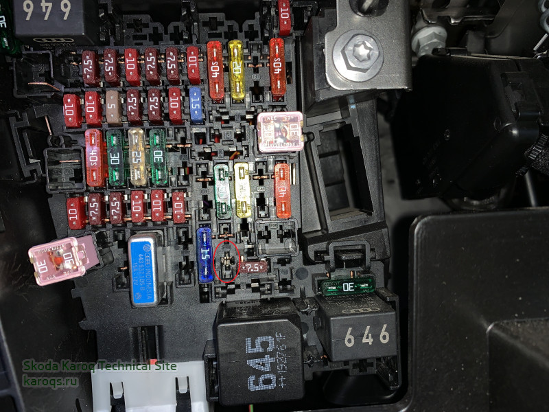

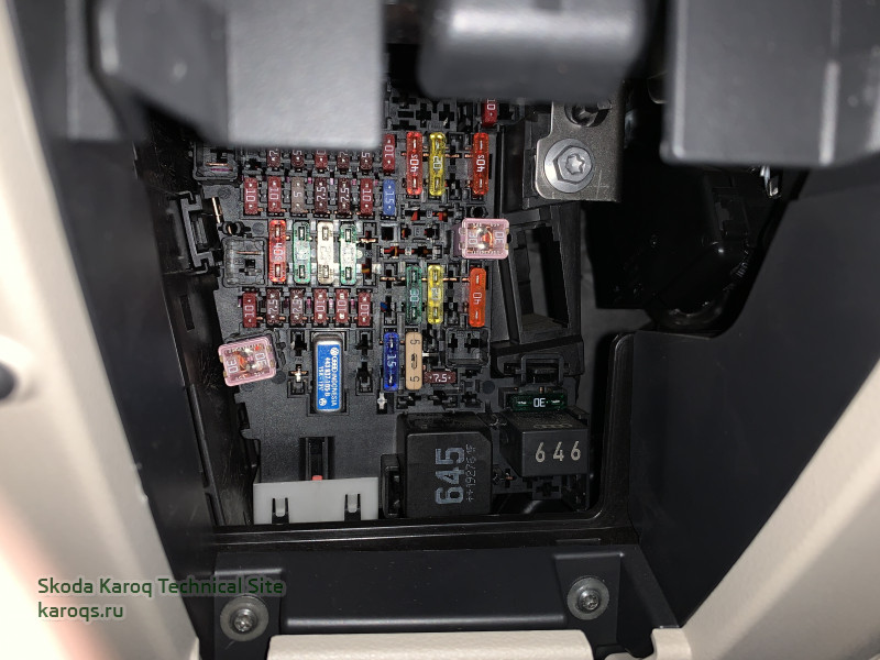

Предварительно в пустое место вставляем пин с куском провода. Тут пришлось немного повозиться, снимать блок совсем не хотелось, поэтому решил вставить пин не снимая блока предохранителей.
Вспоминая всех близких и не очень родственников, таки вставил этот пин, подключаем к нему один оставшийся провод.

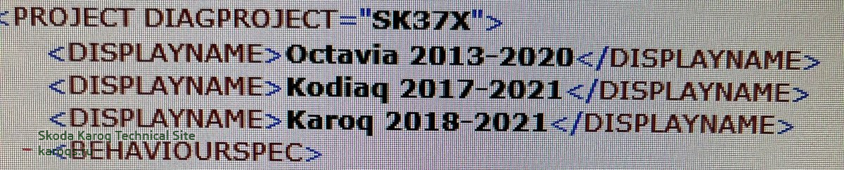

Был затык в том, что Одис думает, что в Кароке этой системы быть не должно, поэтому в проекте SK46 (это Карок) блок 65 (RDKS) не активен, загружаем SK48 там блок 65 активен и дает залить параметрию.

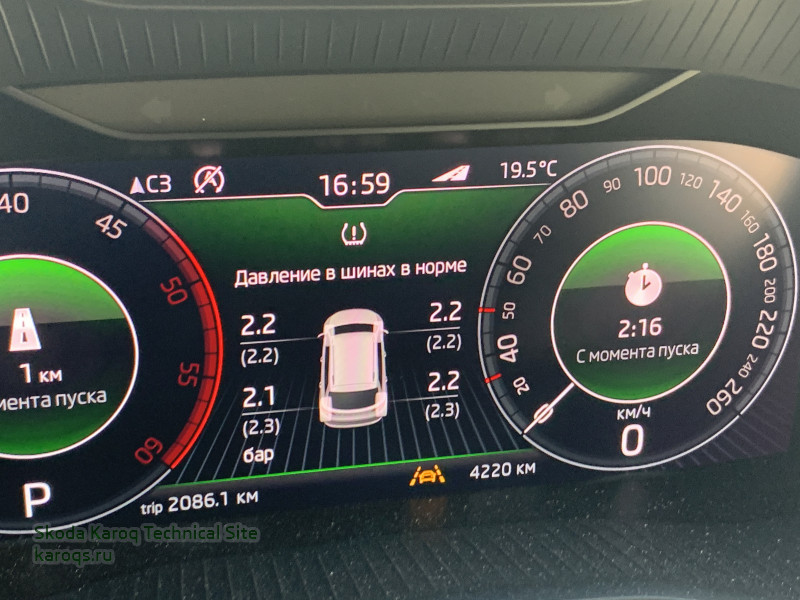

Заливается около минуты, при этом вываливается куча ошибок по многим блокам и системам, все моргает пищит, сиденье само едет )). Залили.
Теперь кодировка, очень хорошо расписано здесь, делал по аналогии.
Несколько фото процесса, сорри за пыль, делал на улице, был ветер и пыль несло, после все пропылесосил и влажной микрофиброй протер :)

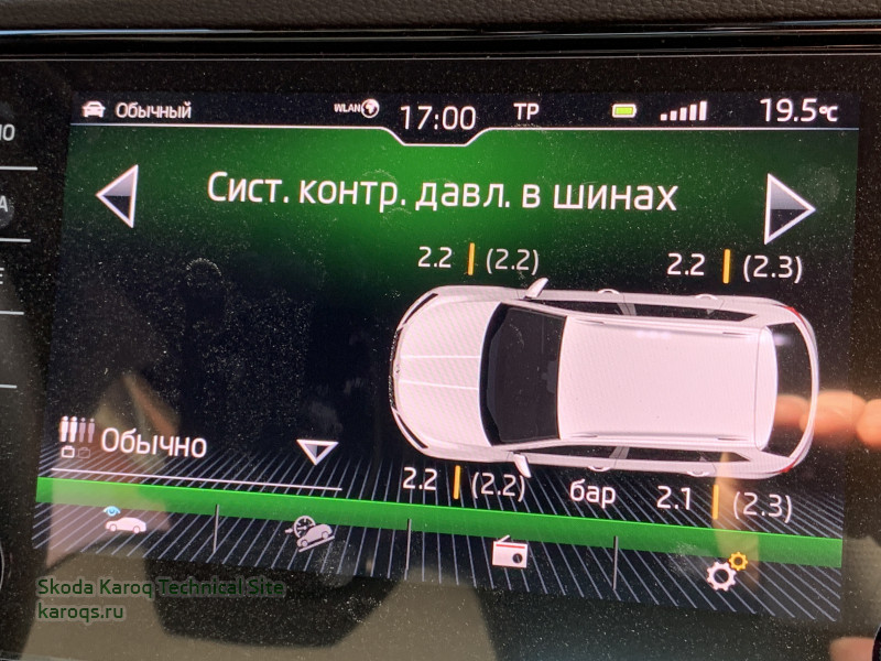

Вроде бы как в заводском исполнении антенна ставится справа за бампером. Антенна корректно определяет правые и левые колеса? Не наоборот?
Вроде бы на Карок, эта система вообще штатно не ставилась, соответственно и места для антенны нет. В ЭТКЕ нет этой системы для Карок.
А определяет корректно, проверял.
46, 48 - вроде как Superb. Karoq, Kodiaq SK37 судя по XML файлу. Хотя разницы наверное нет ?
да, разницы нет. Главное чтоб была возможность залить параметрию.
надо будет обновить инфу, по установке. все работает, но оказалось, что системе нужен постоянный плюс, я подключил к клемме 15. поэтому есть ошибка по системе.

А шину от антенны вы серый с коричневым и оранжевый с оранжевым соединяли?
