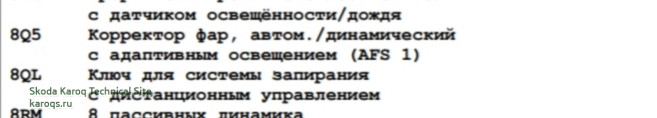

В моем авто afs есть, ассистента дальнего нет.
Расшифровка вин:

AFS - это управление пучком света в зависимости от скорости и режима движения. Аuto light assist к этой системе не имеют никакого отношения, да и корректор тоже (у него другая задача).
AFS просто зажигает или гасит диоды в фаре, оптимизируя пучок света под режим движения.
AFS работает, если основной выключатель света находится в положении Auto (не очень уверен в последнем, но вроде все правильно).
Верно указано - AFS просто зажигает или гасит диоды в фаре, оптимизируя пучок света под режим движения.
То есть в каждой светодиодной фаре (правой и левой) в зависимости от поворота рулевого колеса загораются дополнительные диоды, которые как бы "изображают поворотный свет" (ранее шкодой ставился на ксенонах). Не путать с "Корнером"
Также светодиодные фары имеют автокорректор, который поднимает/опускает пучок в зависимости от загрузки автомобиля. Ручного корректора при этом не предусмотрено. Но...фары легко регулируются под капотом шестигранником. Если вам на ближнем свете моргают встречные автомобили, имеет смысл немного опустить свет фар, либо отрегулировать их на спец стенде в сервисе.
