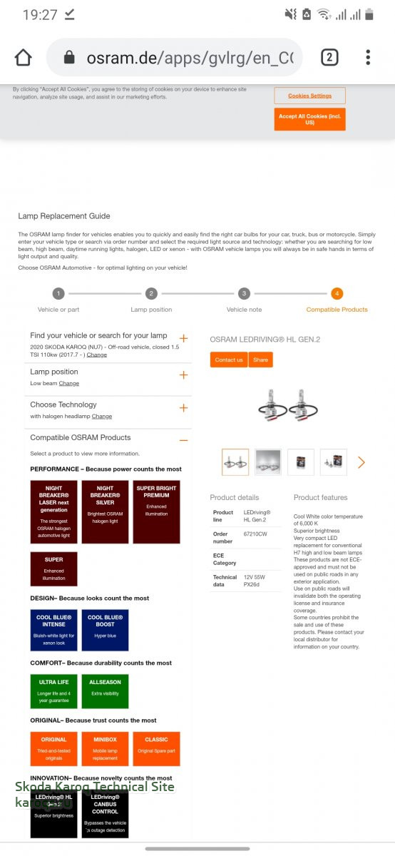

А на оф сайте осрама под Карок можно якобы ставить эти диоды в галогенную оптику
@Bogdanbl4, прочитайте внимательно что написано в правом столбце в конце. Сайт вам говорит только о точ, что лампа физически в него встанет.
Ставить-то можно, только вот использовать(!!!) на дорогах общего пользования уже нельзя. Вдобавок к этому велика вероятность ошибки по лампам, если ставить без обманок, но могу и ошибаться. Скорее всего ИДПС не будут обращать внимание на "колхозно" установленные ЛЕД-лампы, попробуй сходу разберись, по заводу тут лед или колхоз. Благо что на многих новых иномарках уже есть лед в некоторых комплектациях. Но вот другие участники дорожного движения спасибо вряд ли скажут, особенно на тёмной загородной трассе. В общем, хватает и плюсов и минусов. Если уж сильно хочется ЛЕД - то установить линзы, пусть даже с алиэкспресс. Либо играться "плюсовыми" лампочками. Мой личный ТОП в этом рейтинге - стоковый галоген в цоколе H18 (65w). Граница очень четкая, поток ярче.
