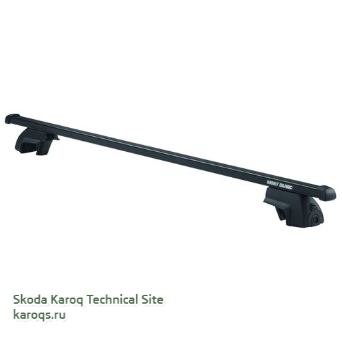

У меня багажник на рейлинги Mont Blanc, что я им только не перевез... он даже прогибался под весом когда близко к 100 кг. на крыше подходило.
Все выдержал, крепится и на Шкоду и на VW одинаково - универсален. Покупал, типа 4-5 т.руб. стоил. Сейчас глянул за 5200 есть, правда длинну надо проверять и глянуть форму кароковских рейлингов в разрезе.

@*don*, Mont Blanc был хорош тем что стоил в 2-3 раза дешевле оригинала, если не брать топовые версии со всякой "аэродинамикой".

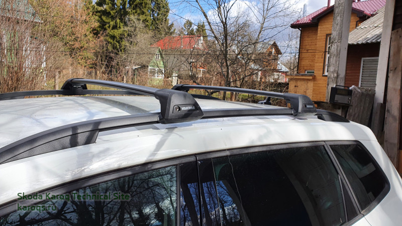

Поставил поперечины Yakima.
Уже 3й раз останавливаюсь на таких поперечинах, чуть дешевле Thule, качество одинаковое. Действительно не шумят до 140км/ч и спокоен за расстояние от лап бокса до крыши;).
@Marenua, на ключ закрываются? Или в ночи "утконосами" можно открутить?

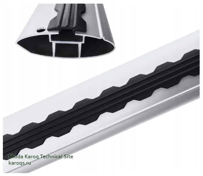

@*don*, S25Y - серебро, S25YB - черные, K328W - кит для рейлингов. Плюс еще бы Атлант резинку в Т-паз, т.к. бокс ложится на лкп поперечин и царапает, в случае с черными - критично.

В этом случае Mont Blanc за 5-6 тыс рулит...
Разве что не аэродинамичные, но мне пофигу, снимаются ставятся быстро, а постоянно я с ними не езжу...

Т.к. машина новая, именно для Карока в конфигураторах отечественных производителей ничего нет. Есть предположение, что подходят от Кодиака, но никто не проверял. Есть смысл померять расстояние между рейлингами и искать "в размер". По Тартл есть информация что их надо пилить(!). И очень критичный параметр это высота от крыши до нижней плоскости поперечины, у многих отечественных новых моделей типа LUX Хантер (по мотивам туле/якима) визуально может составить пару сантиметров по центру кузова, т.е. при динамической нагрузке есть шанс поцарапать крышу. Если не лень устанавливать багажник только при необходимости, я бы смотрел на простые поперечины, аэро или нет, на высоких креплениях и с широким диапазоном регулировки ширины типа Lux/Atlant.

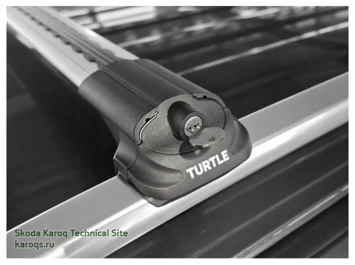

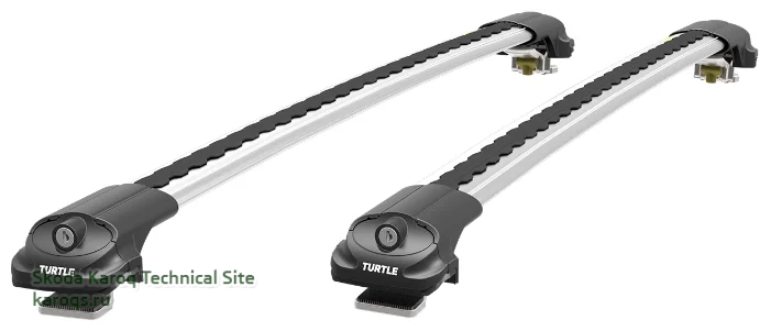

На Шкода Карок из недорогих подходит багажник TURTLE AIR-1.
Цена в магазинах в районе 7500 р.

Поперечены идут 106 см, болгаркой подрезаются:
передний по 9 см с каждой стороны
задний по 5,5 см с каждой стороны
