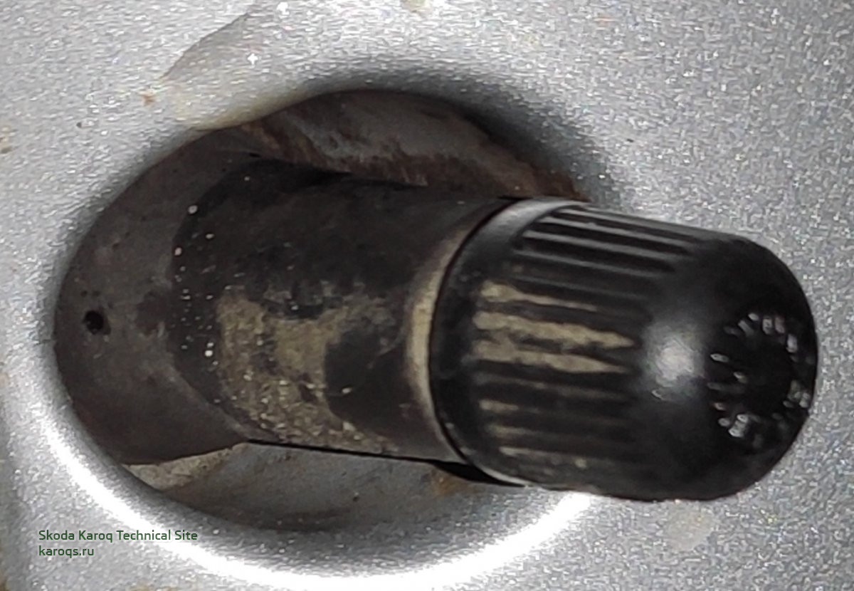

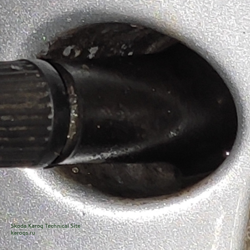

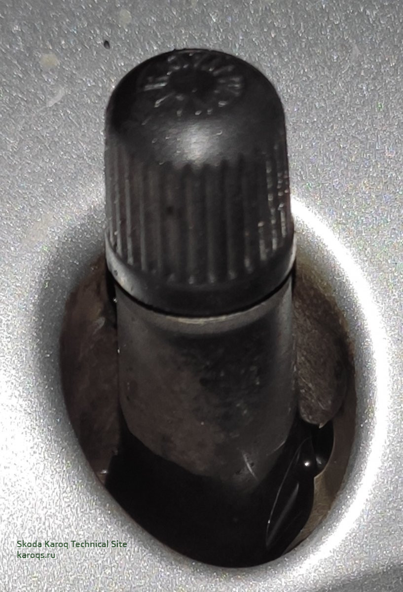

У меня Карок-2020, Амб.
В расшифровке опций указано 7К1, т.е. как такового датчика давления в каждой шине нет.
Однако, летом эта система контроля не подвела меня.
При движении по трассе появилась инфа на мультимедиа и на приборке о том, что левое заднее колесо не в порядке.
При проверке на ближайшем шиномонтаже на самом деле "словил» саморез.
Кстати, сфотографировал соски на шинах своего Карока и убедился, что, действительно, обычные соски, а не датчики давления.
