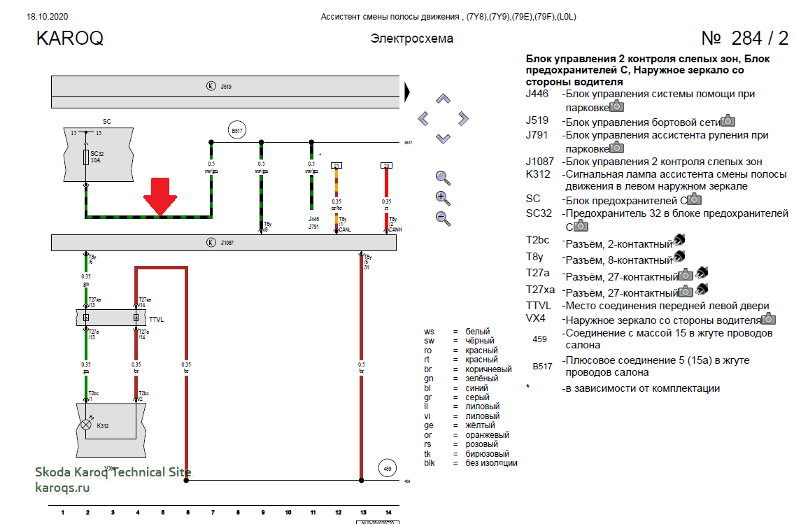

Слепые зоны есть?
там на радарах есть нужный провод.
Я все тоже хочу найти ремоут для саба, с напругой только при включенной магнитоле. На форде брал с активной антенны, но она там на стекле заднем, очень удобно было. На шкоде никак не дойдут руки схемы поворошить. Если кто подскажет вариант - буду признателен.
в проводке к радарам СЗ найти черно-зеленый провод.
