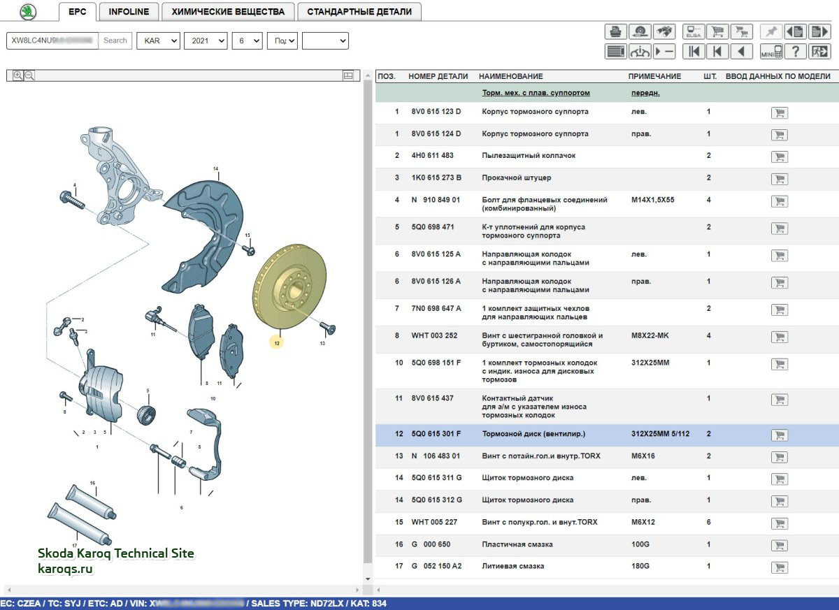

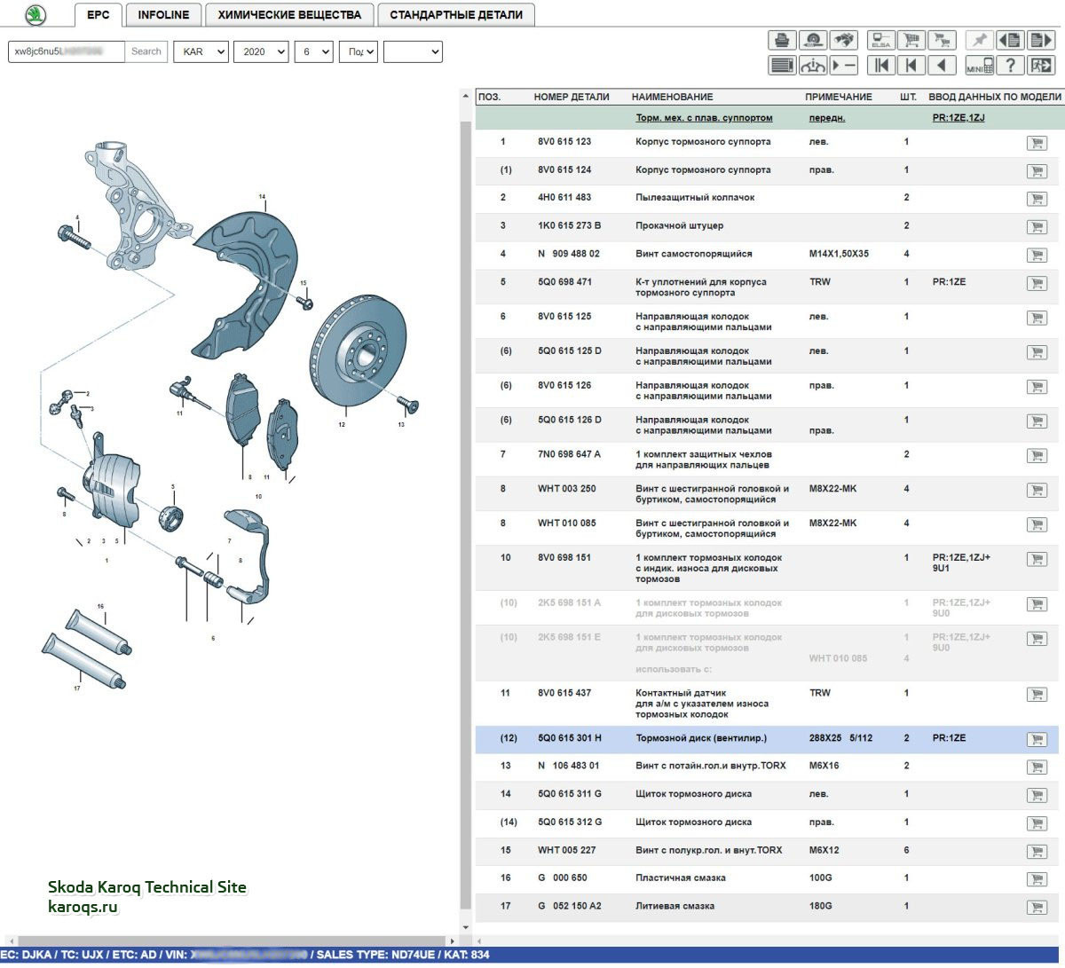

Сириус Просто заглянул Сообщения 7 Реакции 1 Адрес Россия Москва Авто Skoda Karoq 1,4 TSI , 8AT,Style 2020 18-07-2024 #62 Admin написал(а): У вас по вину стоит: 288X25 5/112 PR:1ZE Стандартные детали с завода на ваш вин: Посмотреть вложение 10207 На тормоза 312X25MM 5/112 для Карок идут эти детали: (с фильтрацией по ВИНу @Felix_the_cat, у него такие стоят) Посмотреть вложение 10208 Вам осталось только сравнить номера комплектов и заказать недостающие... Нажмите, чтобы раскрыть... Прошу узнать какой диаметр 1ZJ Передние дисковые тормоза (Geomet D) 2EJ задние.
