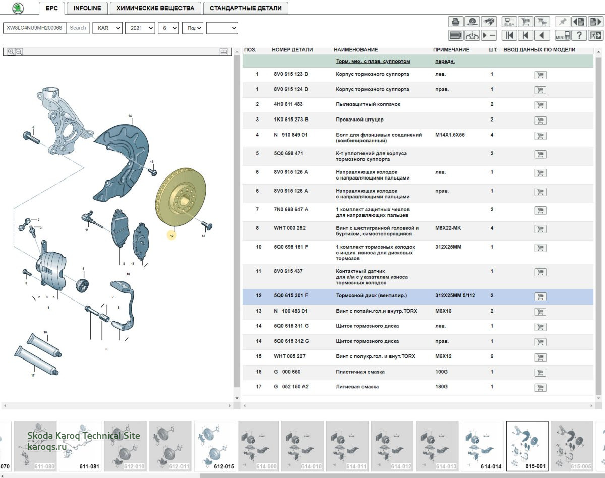

| Тормоза передние - исполнение | 1ZK | Дисковые тормоза спереди – диаметр дисков 18", Красные тормозные суппорты |

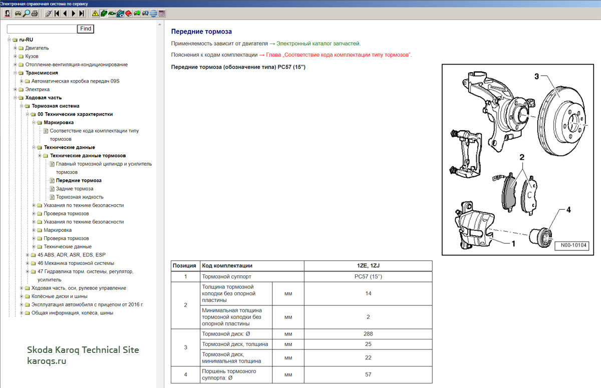

У вас по вину стоит: 288X25 5/112 PR:1ZE@Admin,так по итогу, с 288 на 312 менять всё? и скобы и суппорты и щитки?
Спасибо) только суппорта у меня не красные)))По вашему вину стоит:
Тормоза передние - исполнение 1ZK Дисковые тормоза спереди – диаметр дисков 18",
312X25MM 5/112
Да, суппорта серебристые, но тормозные диски похоже действительно 312 мм - замерял, примерно, через колесо@Felix_the_cat, догадывался, но не стал менять описание которое выдала система.
