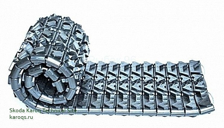

Цепи противоскольжения вам в помощь.
Цепи ещё нацепить надо , а это подсунул и всё.

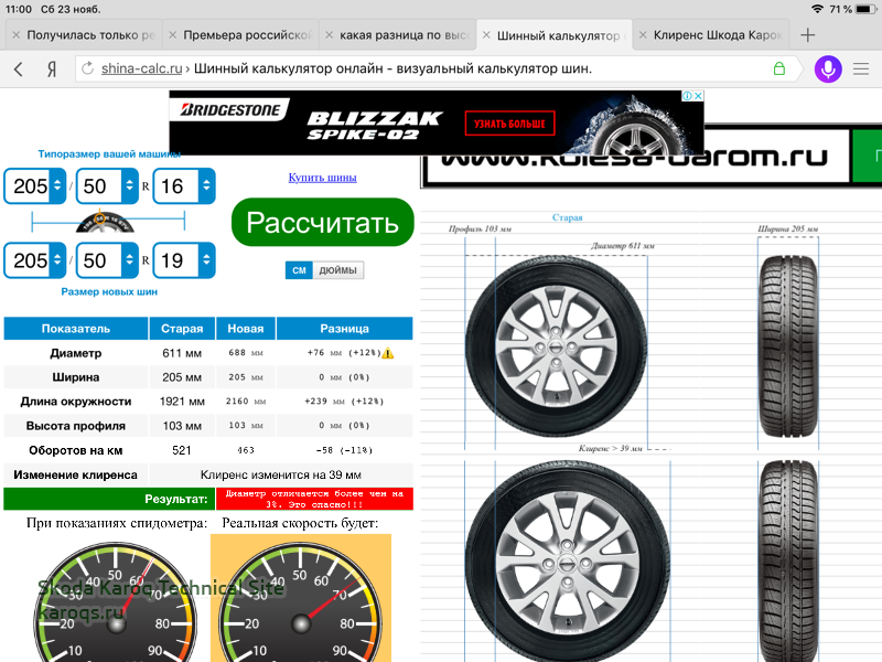

3. Увеличивается ли проходимость, если ставить 17/18 дюймовые колеса и какие в низ будут полюсы, минусы? (более мягкая подвеска, больше проходимость, выше стоимость, хуже управляемость и пр.)
никак не изменится, внешний диаметр колеса в сборе тот же самый

@Redis, Если сейчас 215/60 16 а будут 225/55 17 будет. Даже если будут 215/55 17 тоже будет чуть больше (несколько мм). Ну и 225/50 18 не сбрасываем со счетов:)
Ну или для бездорожья сделать 225/60 16.

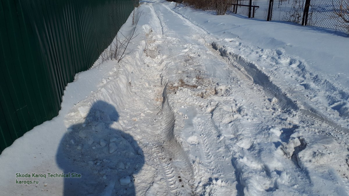

@vmn_fs, Не напугали:) жаль я не стал фотографировать последствия снегопада тут в московских дворах одним субботним утром:)
Ну последствия ''вчерашего" снегопада и спрессованная колея это разные вещи, как по мне. А здесь на фото именно скатился с накатанной колеи за зиму в рыхлый снег правой стороной.
О том и разговор, после снегопада тупо ВЕЗДЕ был рыхлый снег (под которым укатанный лед и плотный снег) глубиной см до 30-40см.
