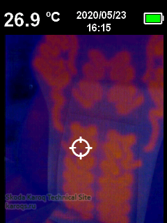

Не, так просто не получится. Обивка сиденьч всё равно ещё холодная, ваши штаны и пуховик тоже. Пока до вашего тела дойдёт тепло все равно проходит много времени. @Беляш, там а принципе верно написал.уж чего проще, включил обогрев. Через пару минут сел и проверил - грело или нет

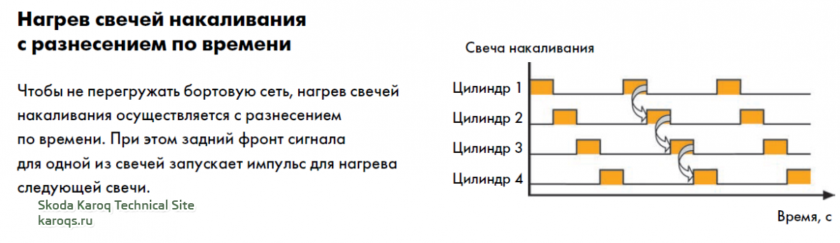

Будь они включены просадку бы наверное было заметно, хотя и не факт- там каждая свеча вроде бы потребляет до 15А, не так уж и много. Тем более это только во время разогрева (2 секунды), а потом для поддержания температуры ток импульсно подается и потребление должно значительно снижаться. К тому же одновременно они не греются, а только поочередно.
Читайте внимательнее, 2 с это время их разогрева. За это время они успевают нагреться до 1000 °C. Далее мощность снижается в 2,5 раза и они продолжают работать (но не более 5 минут).Две секунды их работы это очень мало. Толку не будет никакого.
То и значит:И что значит они греются поочерёдно?
Вы правда всерьёз считаете что свечи накала в дизельном двигателе предназначены для нагрева чугунного блока цилиндров??? Вы представляете себе теплоемкость блока цилиндров весом 50 кг? Если его греть только свечами (пусть они работают на полной мощности и развивают 700 Вт), то на его нагрев всего на 40°C уйдет полчаса, и это без учета тепловых потерь, а они там бешеные.Что то сильно сомнительно это всё. В -30 если свеча греет две секунды и цилиндры по очереди - пока до четвёртого дойдёт в первом опять -30 будет. Представьте себе теплоёмкость чугуна и на сколько можно его нагреть за 2с.
Поэтому свечи накаливания блок и не греют, они просто разогревают воздушное пространство в зоне впрыска обеспечивая легкий пуск холодного дизельного двигателя и его дальнейшую устойчивую работу на первоначальном этапе прогрева. Посмотреть вложение 6960
Да, вы упомянули чугун:разве я где то писал что они греют блок чугуна?
И зачем-то хотели этот чугун греть. Из чугуна там только блок цилиндров.Представьте себе теплоёмкость чугуна и на сколько можно его нагреть за 2с
Еще раз, там не греется воздух во всем цилиндре, нагревается только локальная зона в зоне впрыска. Стремительного остывания в момент выключения свечи тоже не будет, т.к. свечи работают на довольно высокой частоте ШИМ (широтно-импульсная модуляция). Частоту с наскока не нашел, но например у дизельного двигателя Мегана частота ШИМ у свечей накаливания составляет от 10 до 30 Гц, т.е. они включаются/выключаются от 10 до 30 раз в секунду.Речь была про то, что вот первый цилиндр - запускается свеча накала, разогревает воздух. Выключается - запускается вторая, греет, выключается - запускается третья. А что происходит с воздухом в первом цилиндре? Он стремительно остывает. И к моменту пуска (который судя по всему происходит после завершения работы четвёртой свечи) в первом цилиндре воздух будет опять -30 так как он снова остынет от чугуна вокруг.

Здесь ветка про Карок, у него именно так.Во вторых - ваша теория про шим и поочерёдное нагревание свечей тоже вилами на воде писана. Далеко не факт что на всех дизелях такое происходит.
