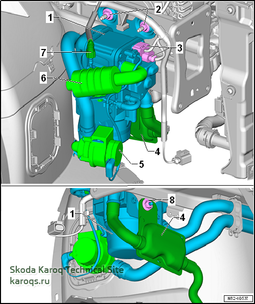

Спасибо за хорошую тему, ещё бы документация на русском была бы, а то автоперевод такой корявый получается. Хотел бы заодно спросить, штатное место для подогревателя с завода, там же где показано в документации от webasto?
@Влад, Под передним бампером около правого переднего колеса.
Места установки компонентов автономного и дополнительного отопителя
1 - Автономный и дополнительный отопитель с блоком управления дополнительного отопителя -J364-
2 - Гайка
3 - Разъём
4 - Система выпуска отработавших газов
5 - Циркуляционный насос -V55-
6 - Глушитель шума всасываемого воздуха
7 - Топливопровод с быстросъёмной муфтой
8 - Гайка
