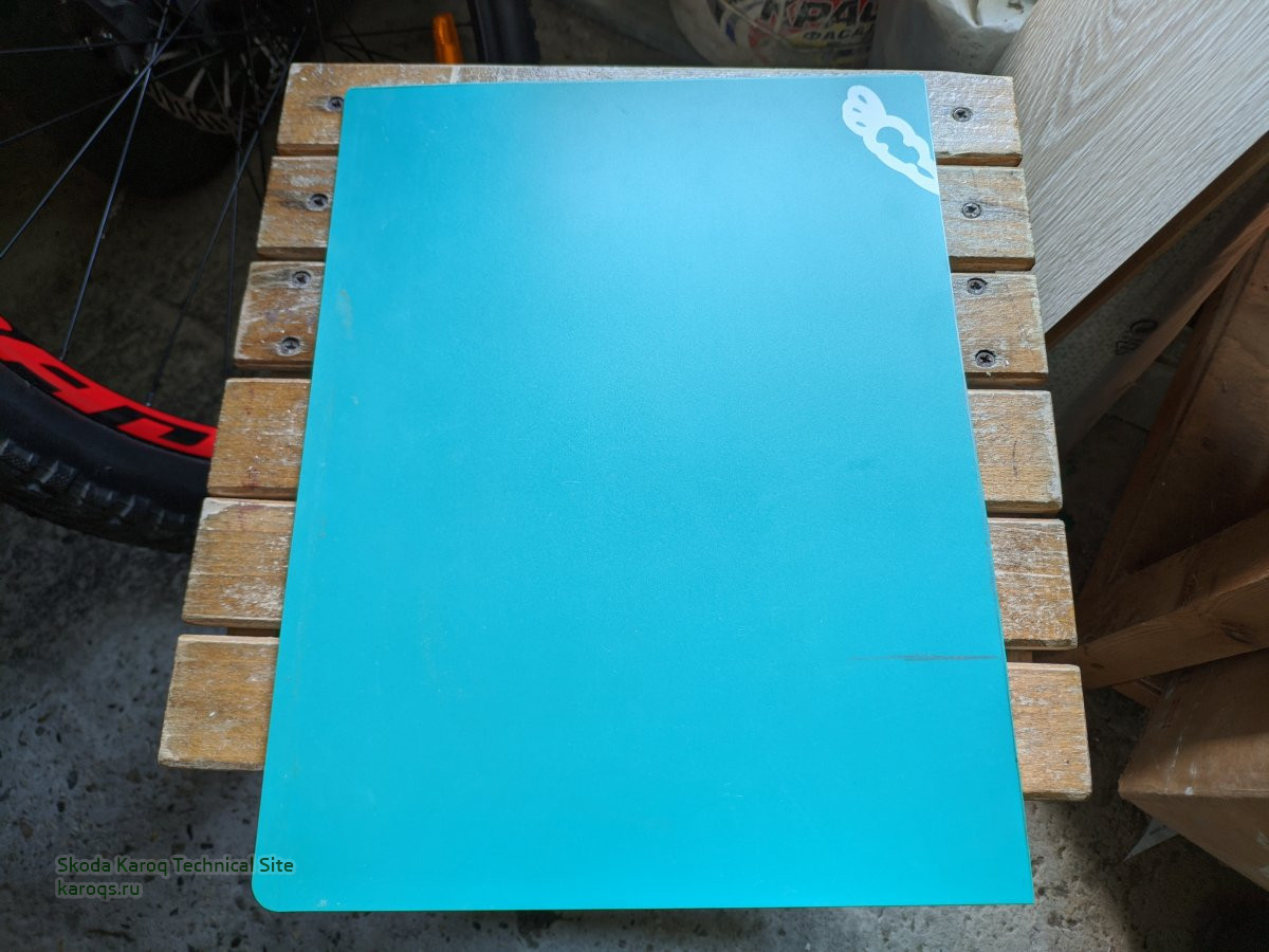

Требуются специальные инструменты - T10532
T10532 можно изготовить самостоятельно из тонкого листа нержавейки или тонкого но упругого пластика.
Оригинальный T10532 выглядит так:

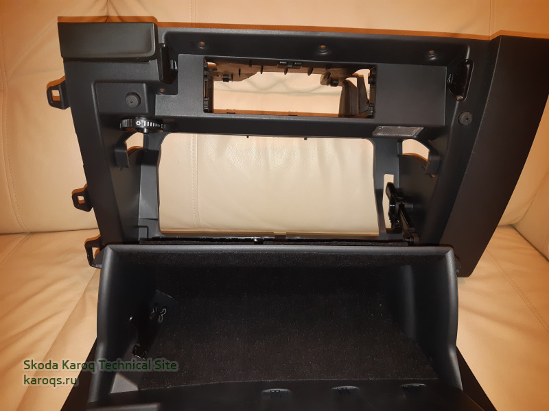

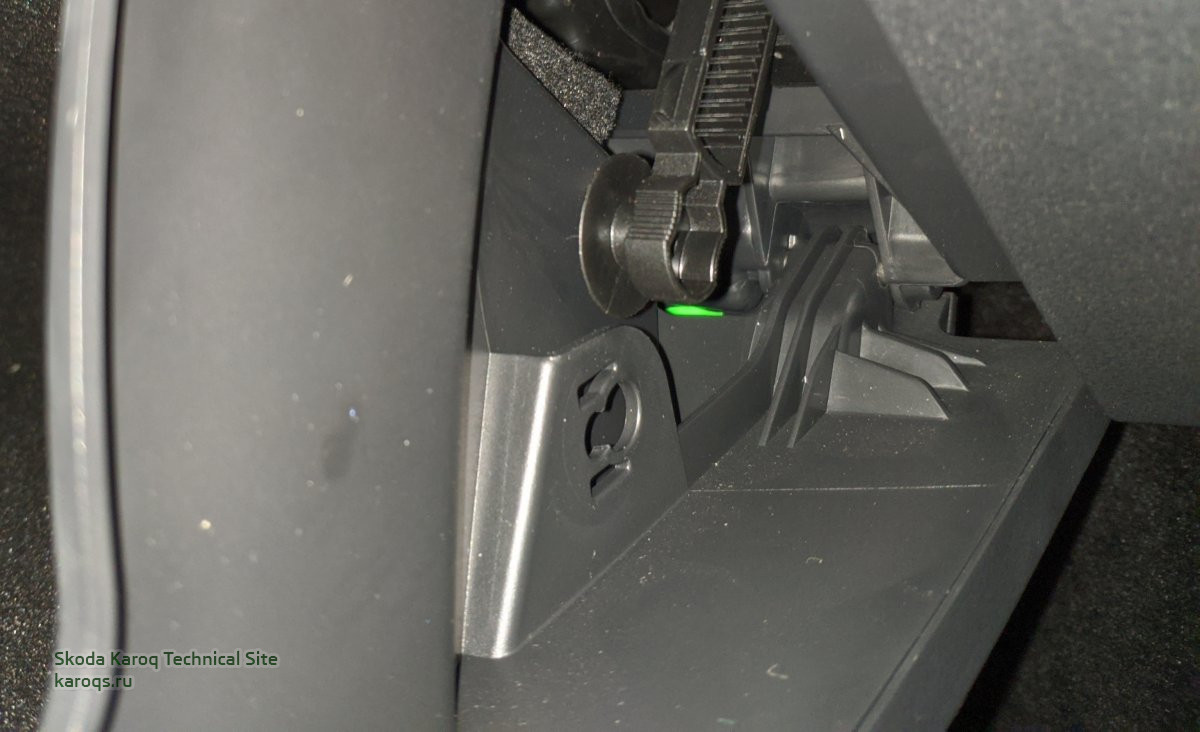

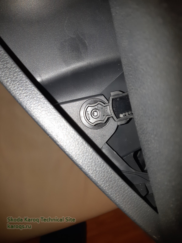

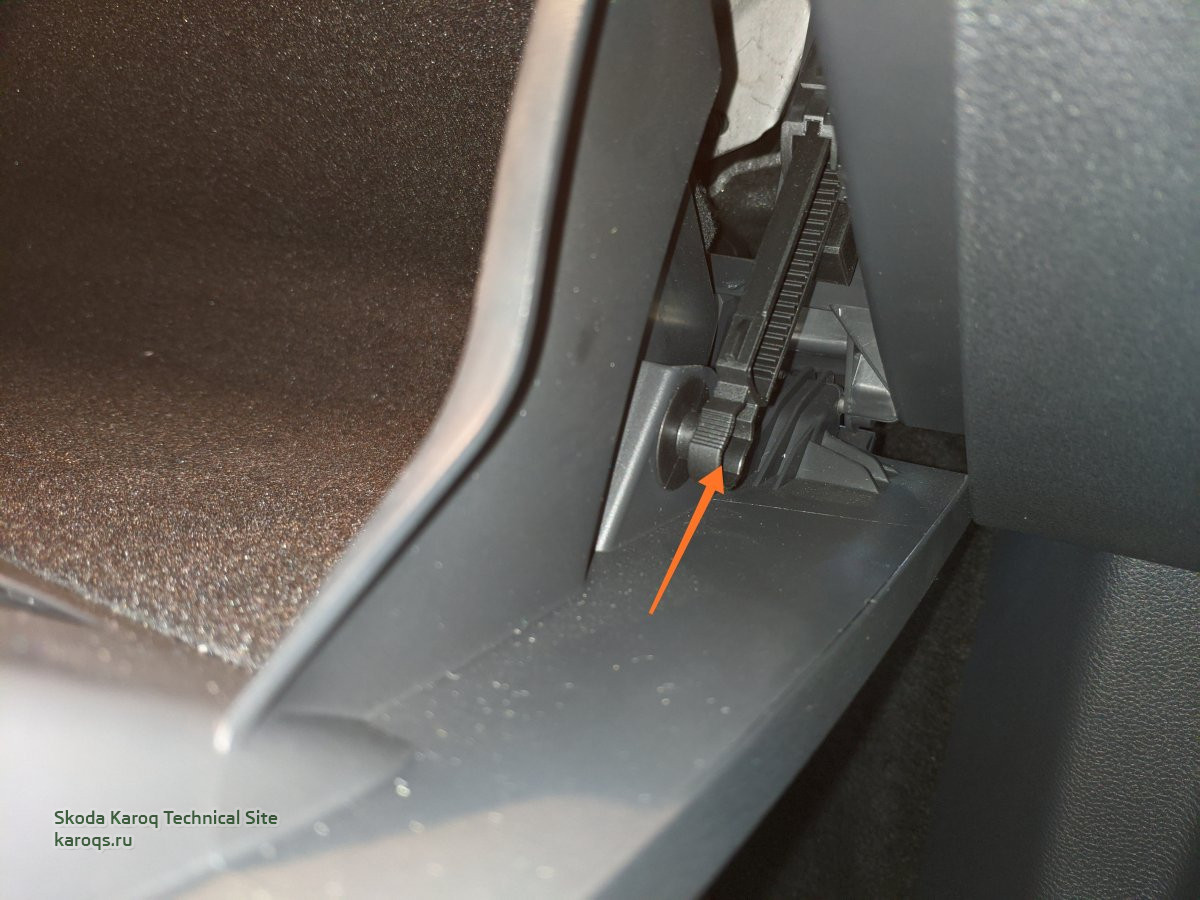

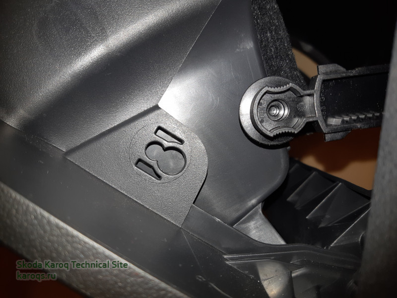

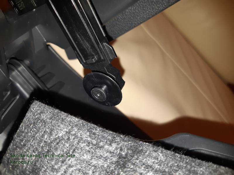

Снимите бардачок с панели приборов на стороне переднего пассажира.
см. Снятие и установка бардачка: https://karoqs.ru/forum/threads/107/

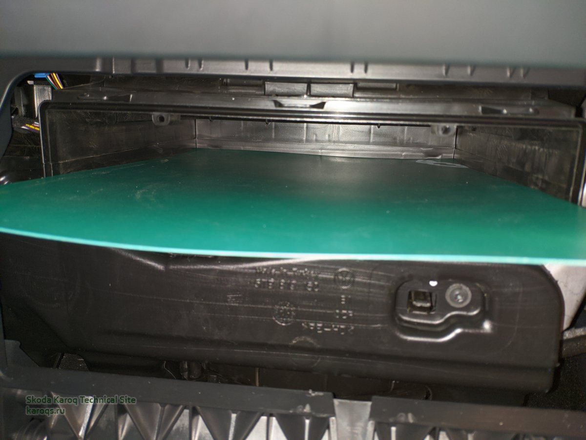

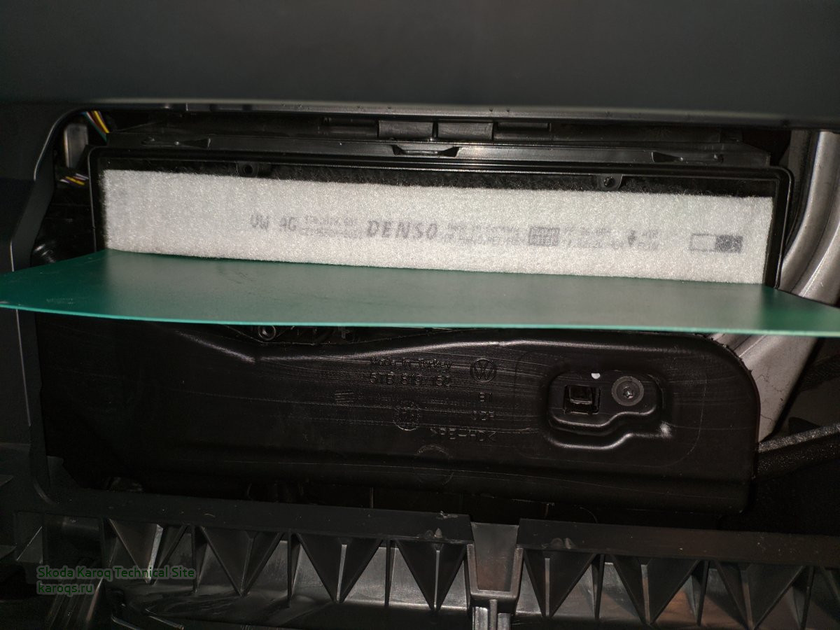

- Всуньте крышку T10532 (2) под фильтр пыли и пыльцы (1).
- Зацепите крючком крышки (1) старый фильтр (2) (стрелка).
ПРЕДУПРЕЖДЕНИЕ
Если крышка T10532 установлена неправильно, существует риск повреждения вентилятора приточного воздуха из-за попадания в него грязи из салонного фильтра.
При снятии фильтра держите крышку на месте, чтобы она не вытаскивалась вместе с фильтром!

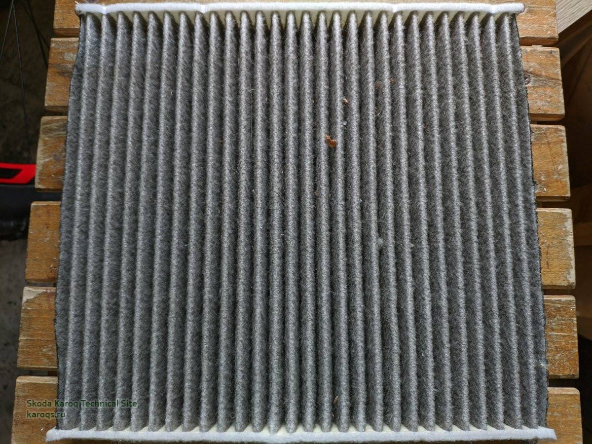

- Крышкой (1) вытащите пылевой фильтр (2) из блока обогревателя так, чтобы крышка - T10532- (3) осталась вставленной.
- Удалите грязь и листья с крышки с помощью стандартного пылесоса.
- После удаления всей грязи снимите крышку - T10532- с блока обогревателя.
ПРЕДУПРЕЖДЕНИЕ
