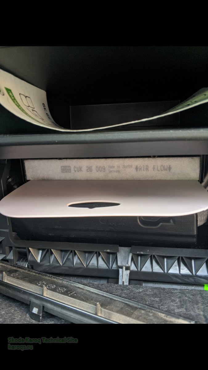

Вот такая «разделочная доска» идеально подходит для замены салонного фильтра. магаз Fix Price ))) не реклама?
Спасибо за совет. Купил такую же доску и заменил фильтр "как положено".

Я тоже сам менял. Досочку подкладывал. На старом фильтре (9тыс пробег) пылищи очень много, но она на нем и осталась, доска чистая была.
На всякий случай уточню, вдруг кто ошибается (хотя на верху и так жирным шрифтом выделил):
"Доску" не надо вынимать! Засунуть и держать ее там, пока другой рукой тянете на себя фильтр.
После того как фильтр вынут, вытаскиваем "доску" и на ней лежит то что упало с верху фильтра...
