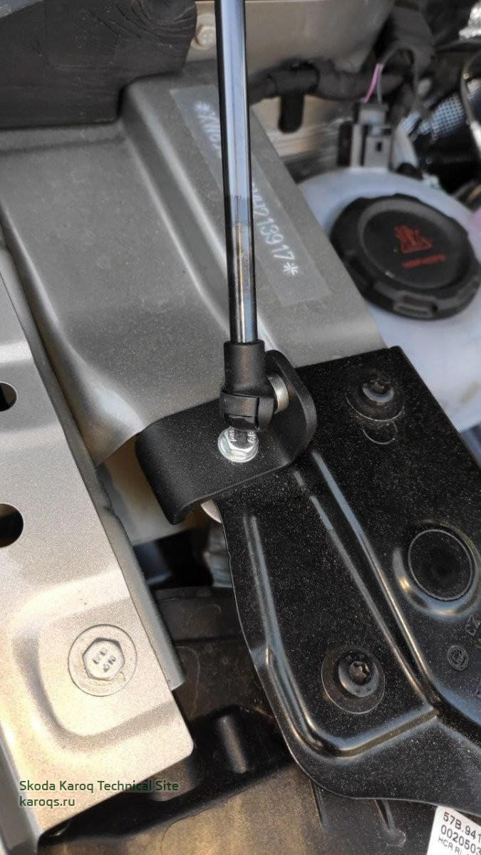

Поставил себе USKKAR011. Заказывал у производителя, пришло дня за четыре. Поставил за 15 минут по инструкции почти без проблем. Был только один нюанс. Длина газовых амортизаторов такова, что на поднятом капоте после защёлкивания амортизаторов вынуть костыль проблема. Так что по уму надо закрепить правый, вынуть костыль и только потом крепить левый.

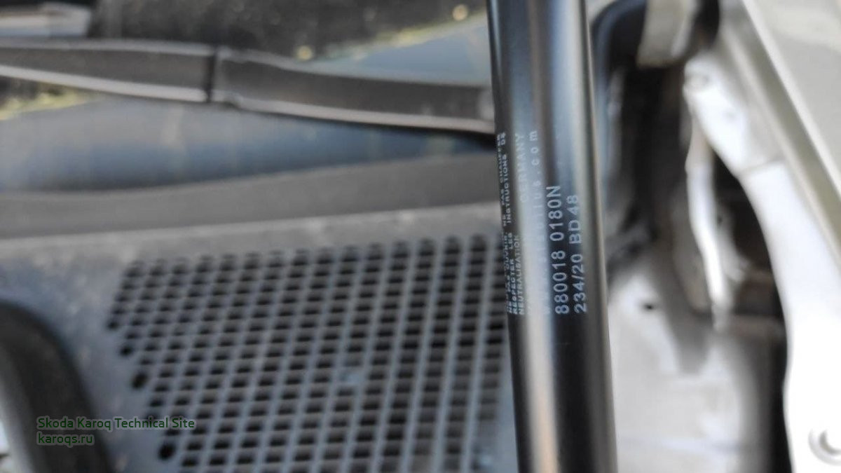

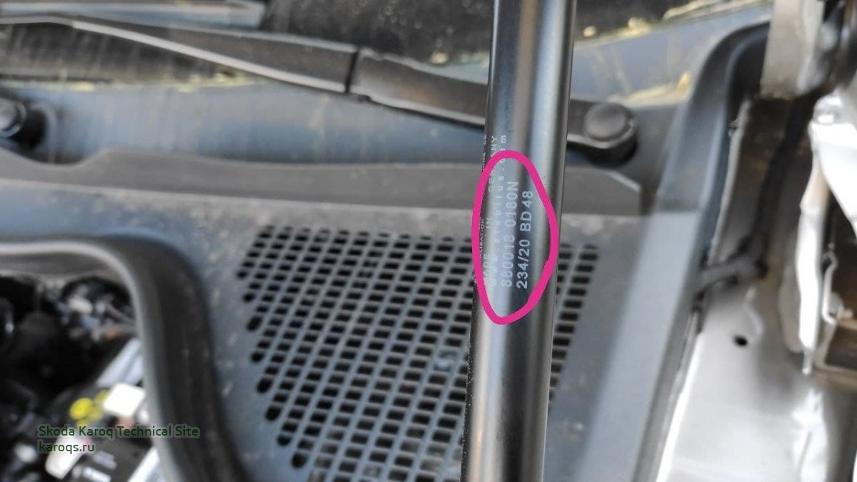

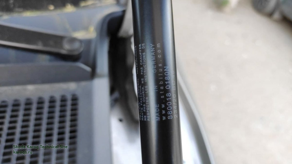

Друзья подарили упоры капота оригинал ,.номер 57U823359. Написано,сделано в России. Скорее всего Автоупоровские, по "оригинальной" цене.
Подобрать бы номер производителя....
UPD: Сам нашел - USKKAR011
