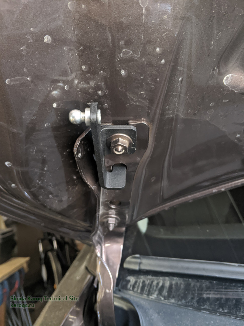

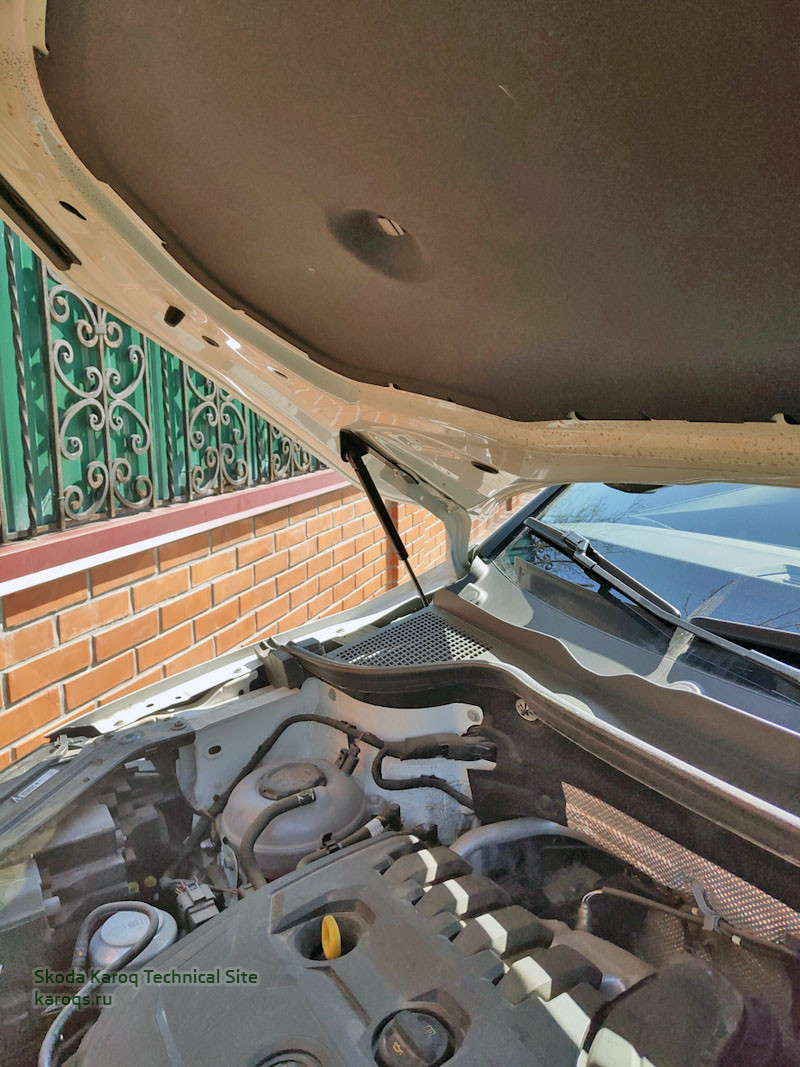

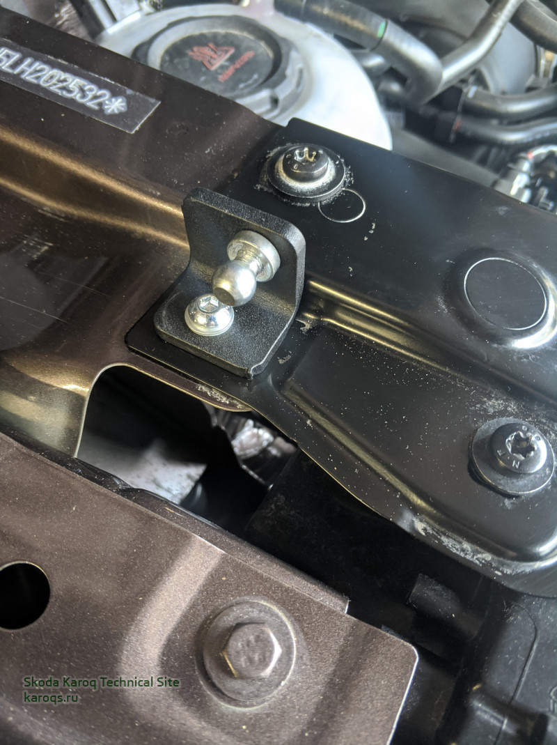

Все установлено в штатные отверстия. Элементарно. На фото есть инструкция, там все подробно написано.Я так понял под крепления сверлить нужно?(вроде мелкая стружка-пыль виднА)

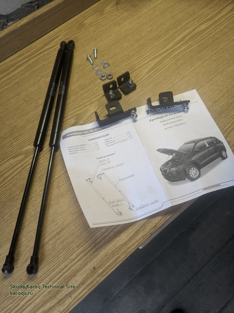

заказал вчера такие же на кзисте , ждем )))Полазив на просторах интернета, нашел два варианта упоров капота для Карока:
-первый на китайском Алике, цена в районе 1500 руб. Можно заказать здесь.
-второй от компании "Автоупор" номер USKKAR011, цена в районе 1700-2000 руб.
Выбрал второй вариант, так как компания специализируется именно на упорах, хорошая цена и ждать не долго.

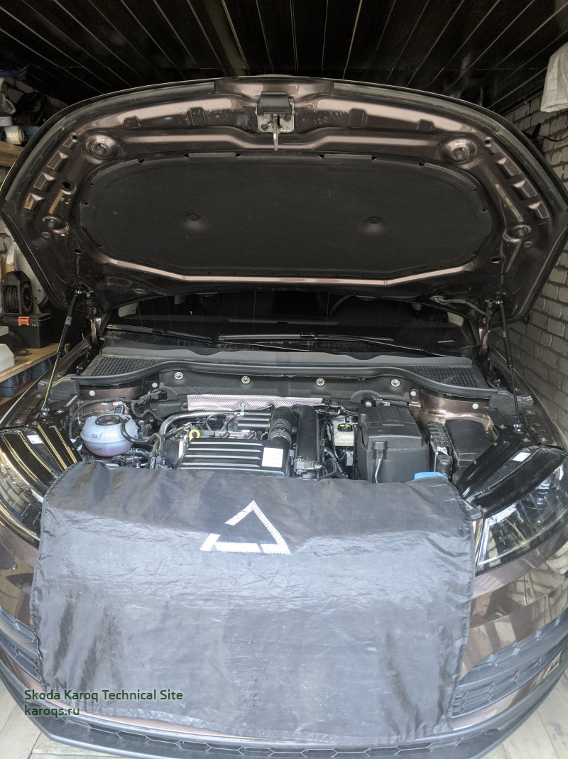

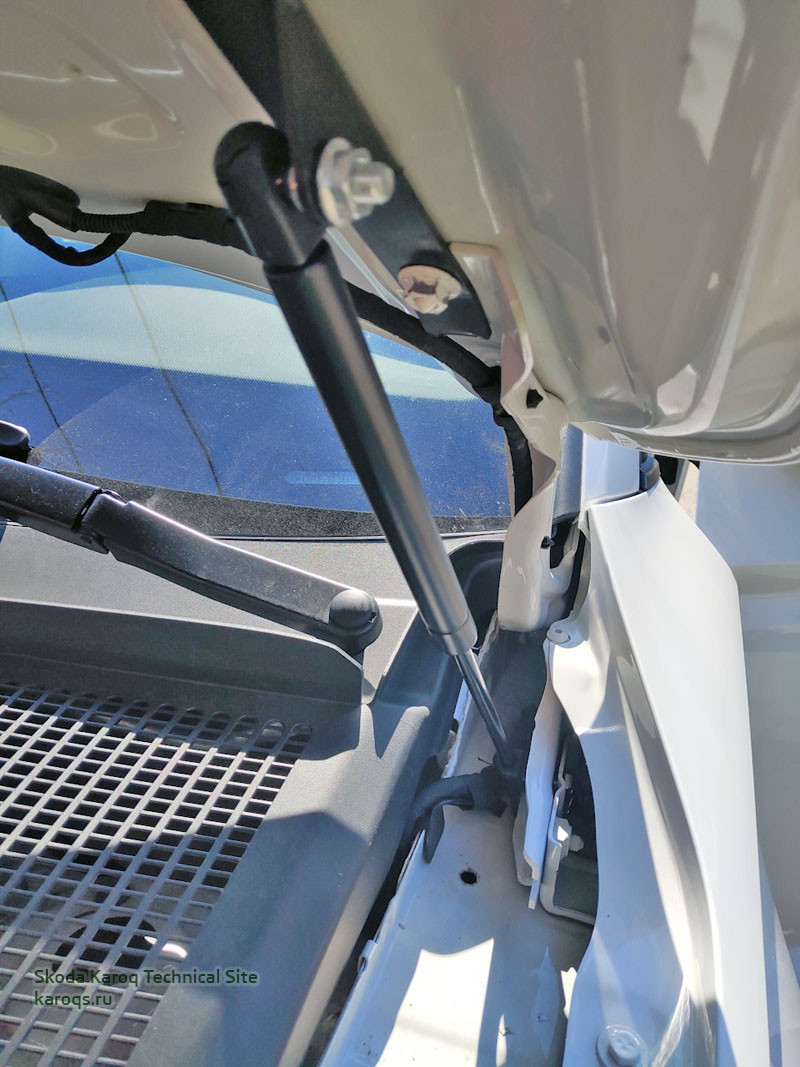

Заказ сделал в одном из известных интернет магазинов автозапчастей и через 3 дня без проблем установил упоры. Инструкция в комплекте очень подробная и понятная. На самих упорах написано "производство Германия". Капот открывается примерно на туже высоту, что и с кочергой. Для закрытия капота нужно прилагать усилие. Результат меня порадовал. Ниже фото.

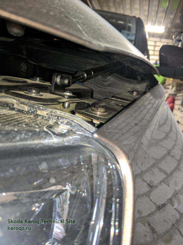

вот такие, работающие из-за петли "вперёд", могут оказаться причиной кузовной проблемы - сдвига капота вперёдупоры капота
хорошо бы фото с полностью закрытым капотом, всёж этот поролон - изоляция подкапотной атмосферы от воздухозаборника салонаОни ложатся на штатный поролон под капотом
Посоветуйте как сделать фото внутри капота с закрытым капотом. Очень интересно узнать)) Да и ничего страшного с этим поролоном не будет, не выдумывайте!вот такие, работающие из-за петли "вперёд", могут оказаться причиной кузовной проблемы - сдвига капота вперёд

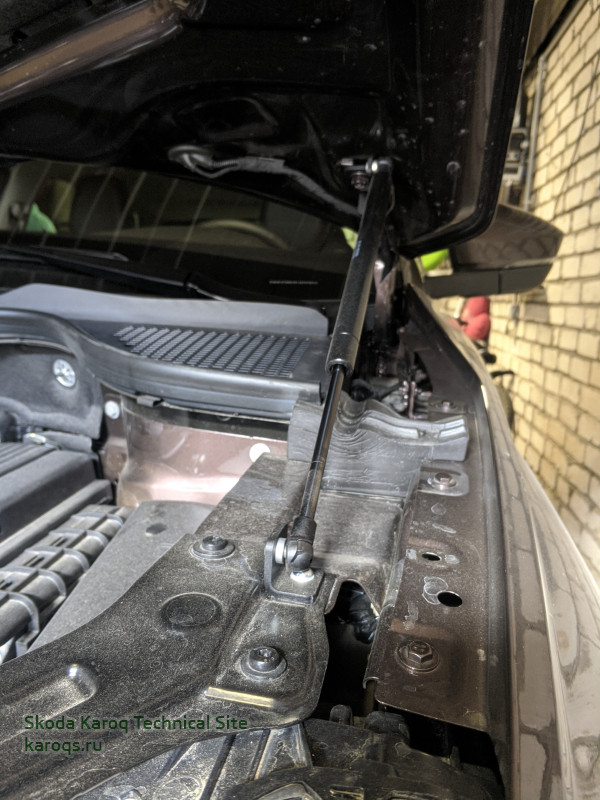

Установил такие же упоры. Быстро и без проблем. Но есть ощущение, что при запуске холодного движка появилась вибрация, которой раньше не было. Когда через пару минут обороты падают, вибрация исчезает... Мне показалось или так и есть?Еще несколько фото упоров. Они ложатся на штатный поролон под капотом, следы видны. Думаю это даже хорошо!

не выдумываю, а рассуждаю: даже с отведёнными от уплотнителей амо видно как они деформированы, при закрытом капоте они будут продавливать ещё сильнее - нарушается изоляция подкапотного объёма от воздухозаборника салона - тут каждый сам решает: плохо ли это или всё равноне выдумывайте!
