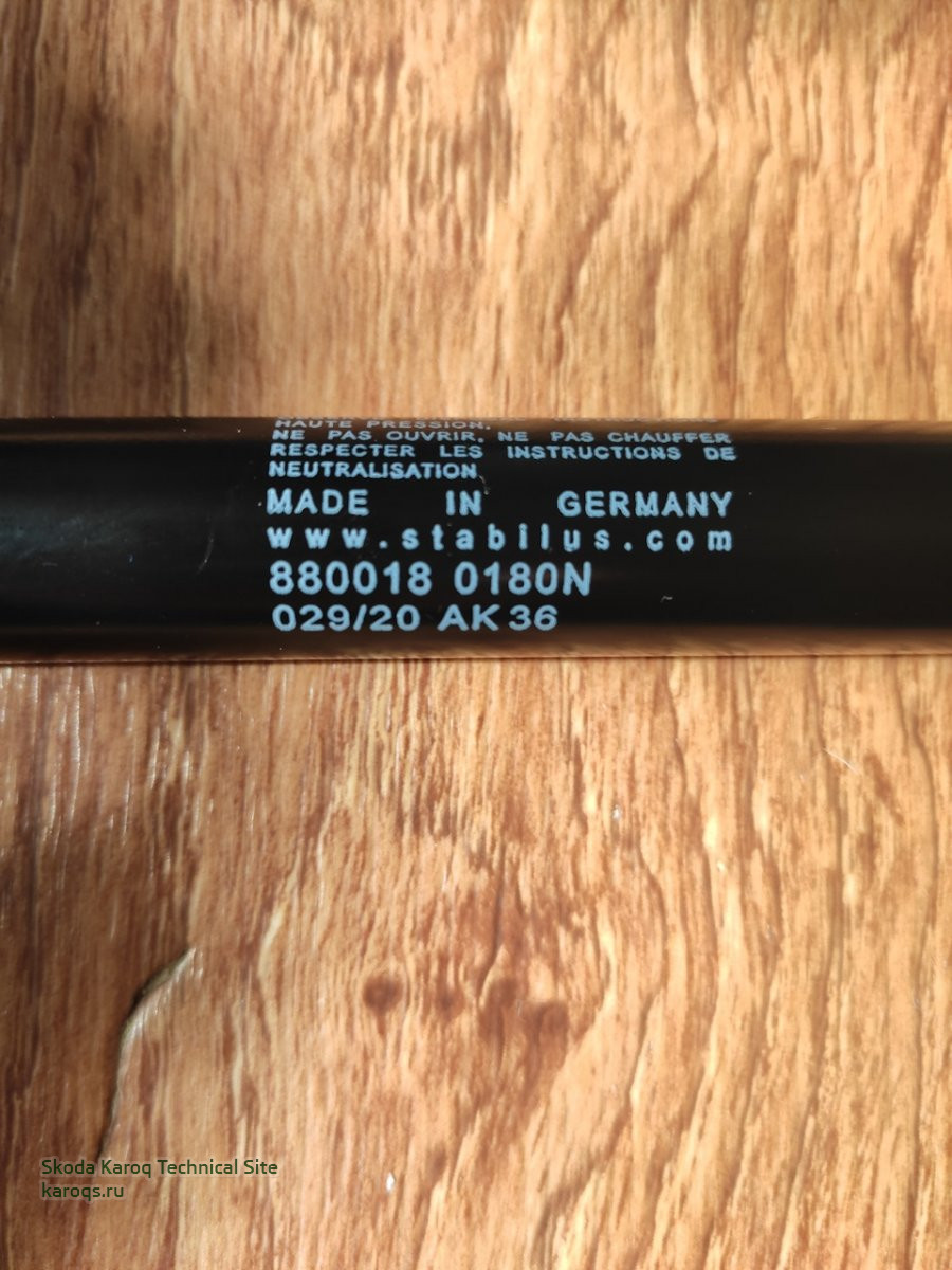

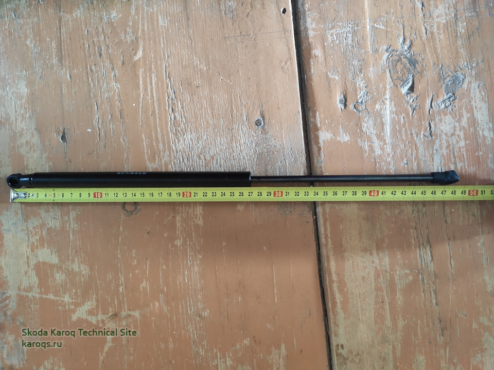

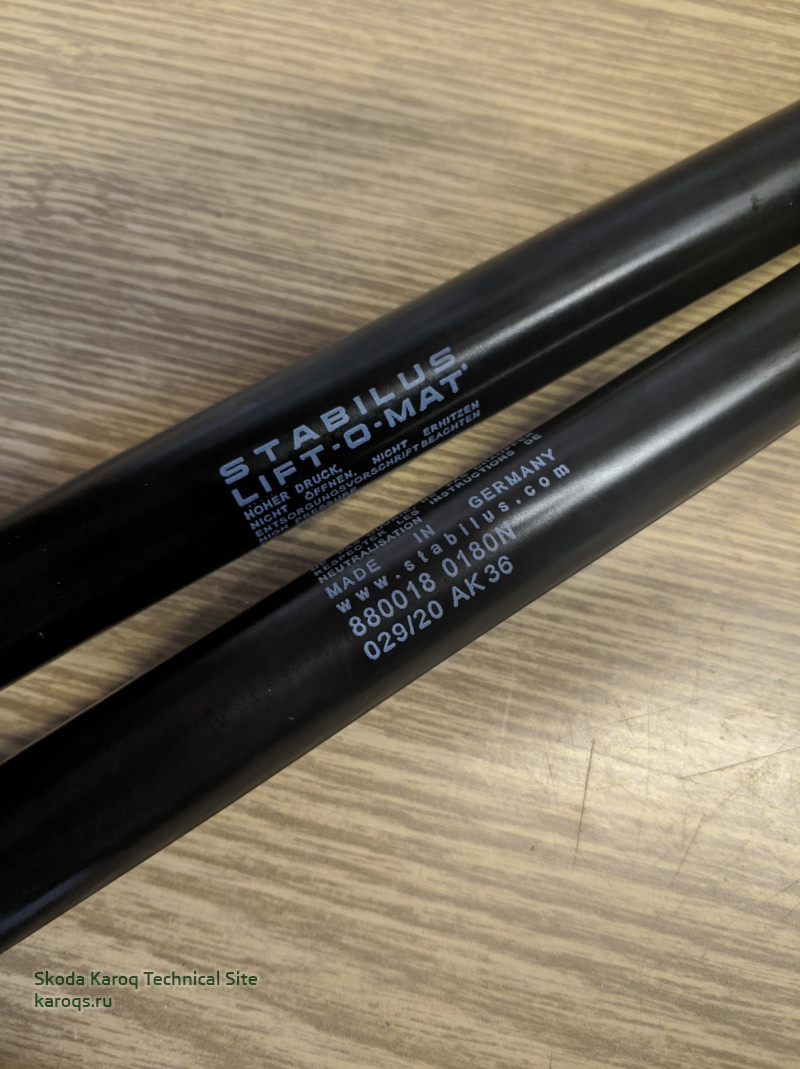

Полазив на просторах интернета, нашел два варианта упоров капота для Карока:
-первый на китайском Алике, цена в районе 1500 руб. Можно заказать здесь.
-второй от компании "Автоупор" номер USKKAR011, цена в районе 1700-2000 руб.
Выбрал второй вариант, так как компания специализируется именно на упорах, хорошая цена и ждать не долго.

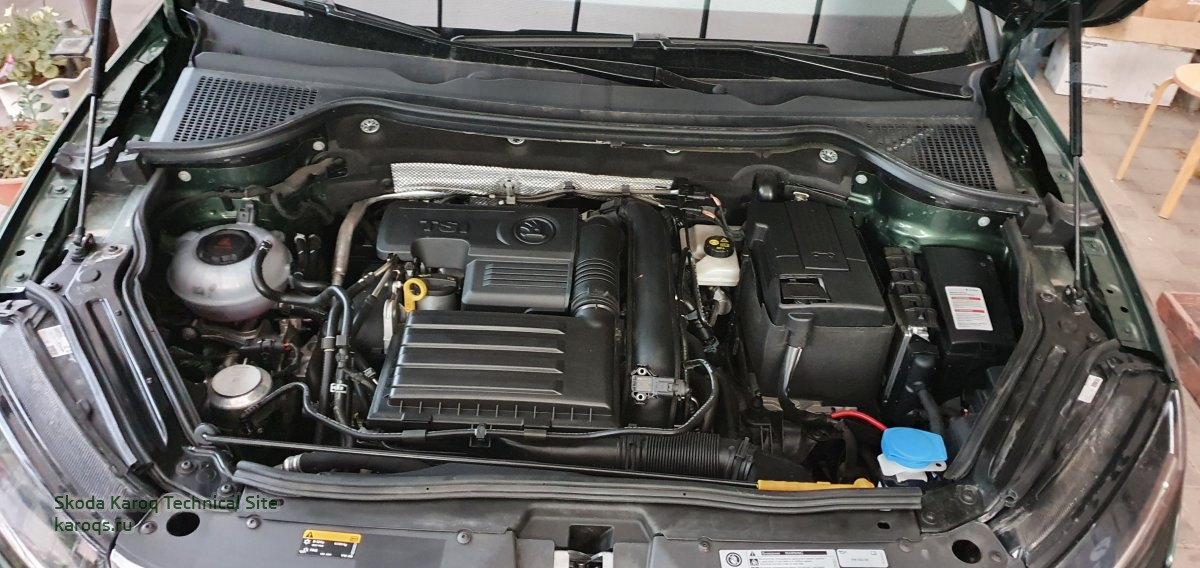

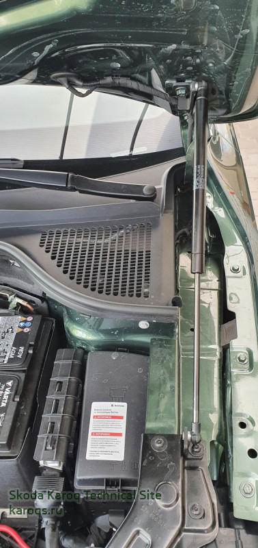

Заказ сделал в одном из известных интернет-магазинов автозапчастей и через 3 дня без проблем установил упоры. Инструкция в комплекте очень подробная и понятная. На самих упорах написано "производство Германия". Капот открывается примерно на туже высоту, что и с кочергой. Для закрытия капота нужно прилагать усилие. Результат меня порадовал. Ниже фото.
Посмотреть вложение 3505Посмотреть вложение 3506Посмотреть вложение 3507Посмотреть вложение 3508Посмотреть вложение 3509Посмотреть вложение 3510Посмотреть вложение 3511Посмотреть вложение 3512Посмотреть вложение 3513

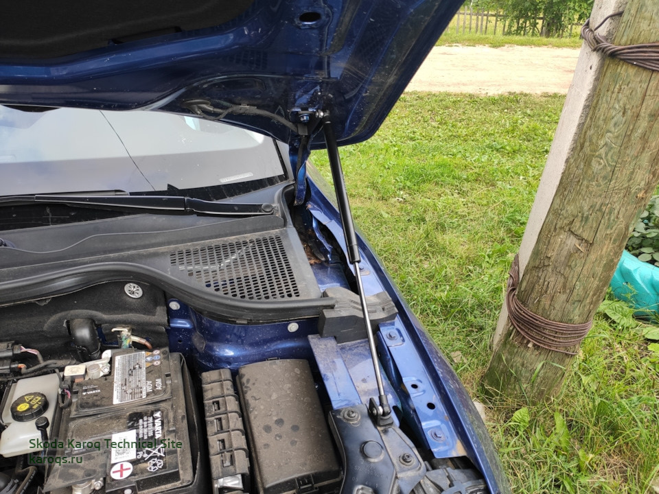

Пиветствую !
Сегодня получил и поставил.
Дел на 15-20 минут

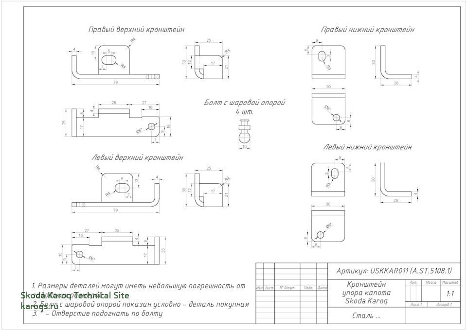

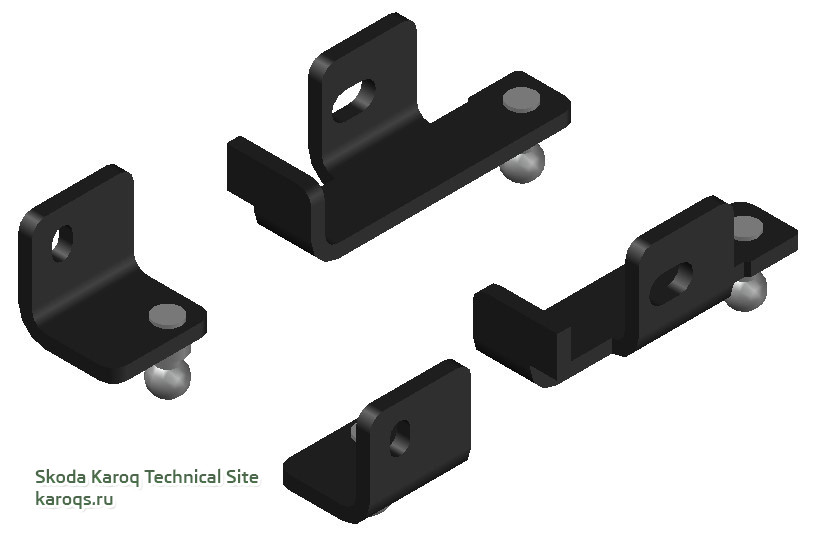

Глядя на то, как и что многие ставят на свои Кароки, решил сделать тоже самое, тем более доработки не так дороги. Были куплены накладки порогов арт. NP51083 RIVAL и упоры капота арт. AST51081 (тоже что и USKKAR011).
Изначально были мысли сделать самостоятельно кронштейны упоров капота и подобрать газовый упор, но нигде в интернете размеров не нашел, да и времени не было, а потом уже и лень. Поэтому, сидя на карантине на работе, от делать нечего, решил по изучать 3D моделирование в Автокаде, т.к навыки кое-какие имеются чертить "палки и кругляшки" в плоскости. Размеры кронштейнов брал с купленных деталей. Результат моего первого опыта в 3D моделировании отображен на фото.
Данный чертеж сделан для тех людей у кого есть возможность и время повозиться с этим для себя.

Пиветствую !
Дел на 15-20 минут
