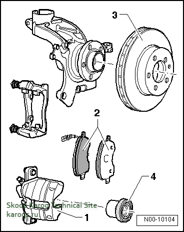

Здравствуйте у меня код
1ZJПередние дисковые тормоза (Geomet D) какой размер диска?
Передние тормоза (обозначение типа) PC57 (15")
Позиция
Код комплектации
1ZE, 1ZJ
1Тормозной суппортPC57 (15’’)
2Толщина тормозной колодки без опорной пластины, мм14
2Минимальная толщина тормозной колодки без опорной пластины, мм2
3Тормозной диск: Ø, мм288
3Тормозной диск, толщина, мм25
3Тормозной диск, минимальная толщина, мм22
4Поршень тормозного суппорта: Ø, мм57

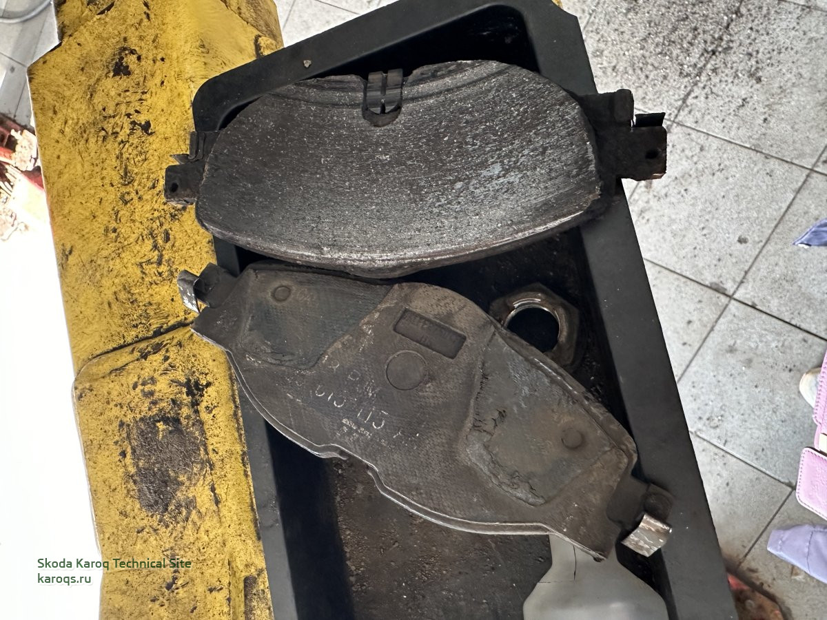

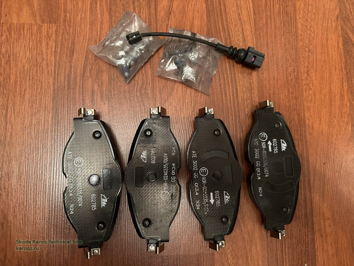

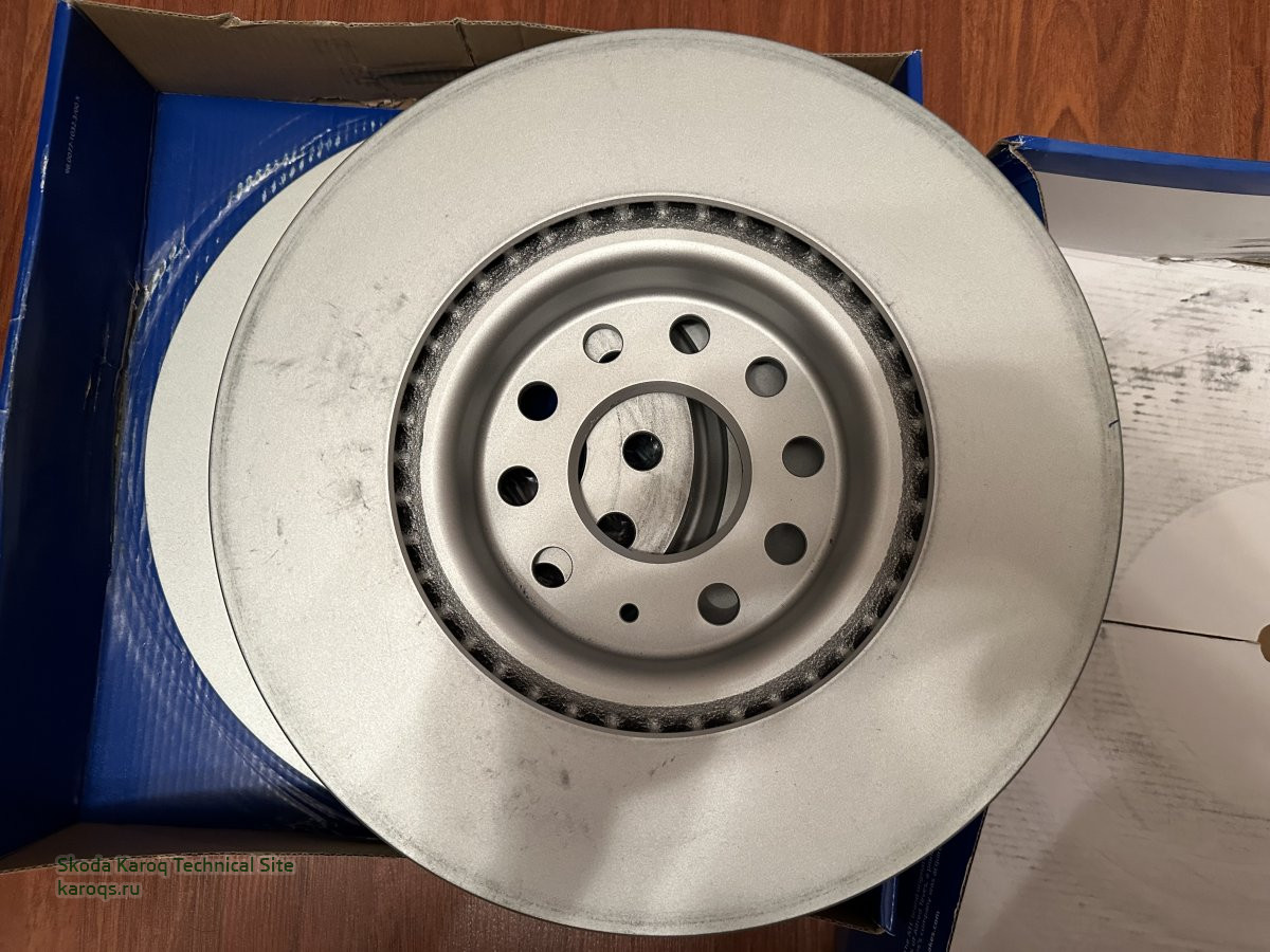

У меня загорелся датчик на 130000. Я даже начала думать, что не исправен датчик🙂. Сегодня заменила на ate сразу с тормозными дисками. На третьем фото справа внутренняя часть колодки

@Тамара, диски чьё производство?
Честно я не посмотрела (так как мне кажется, что у нас сейчас всё с Китая) . штрихкод прочитался, наклейки все были. Думаете уже нужно беспокоиться?Кстати спасибо форуму, расшифровали вин и стало понятно какой диаметр дисков нужно брать.
@Тамара, я пытался недавно купить передние диски ATE, и всегда приезжало "нечто под ATE".. Толи паль, толи ATE сейчас делает в китае с соотв. внешним видом. В итоге отказался от них.
на заднюю ось, и колодки на переднюю - сделаны в чехии, упаковка, пломбы, голограммы - все есть.

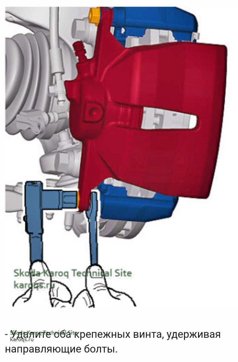

Добрый день.
На рисунке - головка на «13». А вот размер ключа (правый на рисунке) я не знаю.
Может кто-то подскажет, какой ключ нужен?
