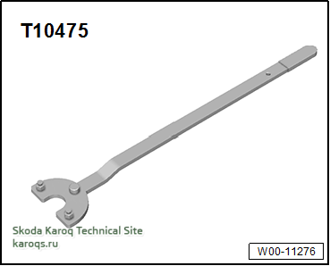

Необходимые специальные приспособления
Упор -T10475-

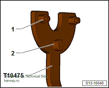

Изменение упора -T10475-
– Выкрутить упорный палец -T10475/1--2- из упора -T10475-.
– Выкрутить посадочный палец для демпфера крутильных колебаний -1- из упора -T10475- и вкрутить в отверстие для упорного пальца -T10475/1--2-.

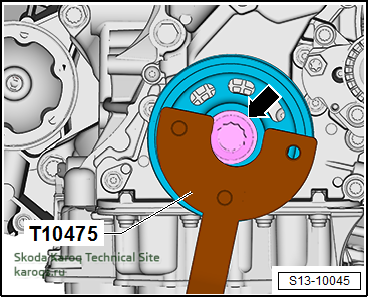

Установка упора -T10475- на демпфер крутильных колебаний в исполнении 1

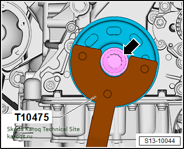

Установка изменённого упора -T10475- на демпфер крутильных колебаний в исполнении 2

– Ослабить затяжку винта -стрелка- демпфера крутильных колебаний, используя при этом упор -T10475-.
– Выкрутить винт и снять демпфер крутильных колебаний.
Упор -T10475-
