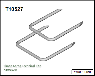

Необходимые специальные приспособления
Съёмник -T10527-
Съёмник -T10527/1-

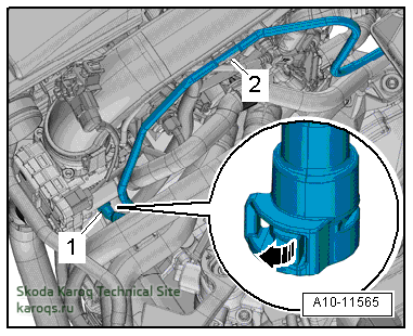

– Высвободить вакуумный шланг из креплений на воздуховоде -2-.
Указание
Фиксатор -стрелка- на штуцере -1- вакуумного шланга не должен быть разблокирован.

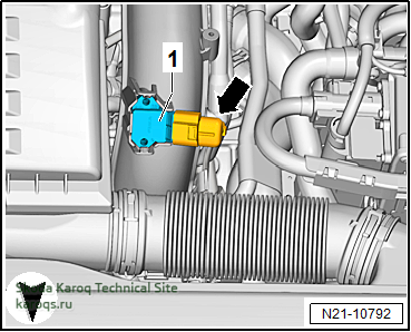

– Отсоединить электрический разъём -стрелка-датчика давления наддува -GX26--1-.

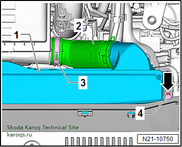

– Выкрутить винты -4- с обеих сторон.
– Ослабить хомут -3- и снять воздуховод -2-.

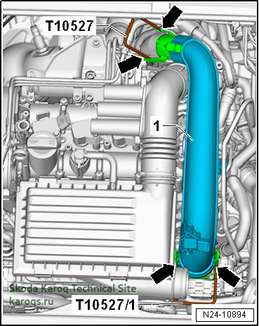

– Разблокировать фиксаторы -стрелки- с помощью съёмника -T10527- и съёмника -T10527/1-, снять воздуховод -1-.
Съёмник -T10527-
Съёмник -T10527/1-
Указание
