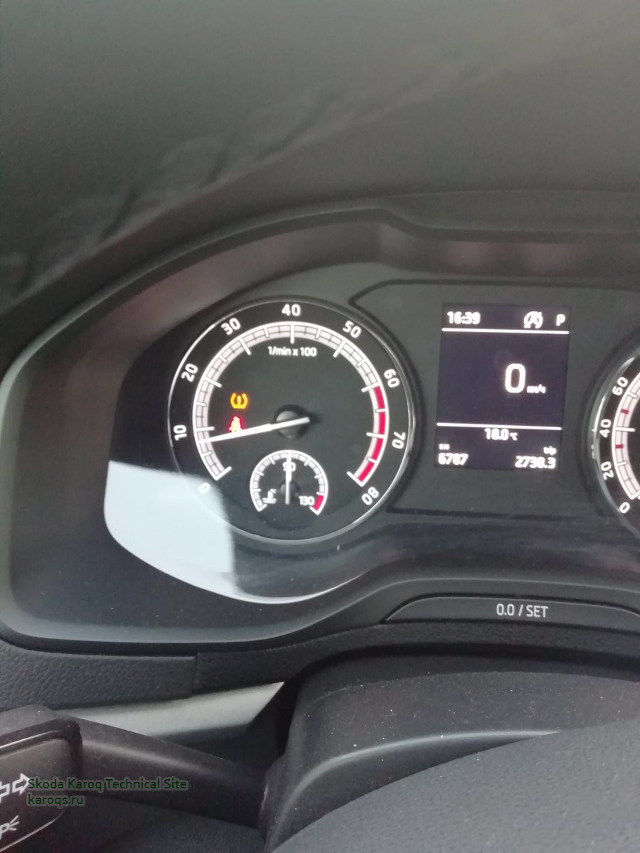

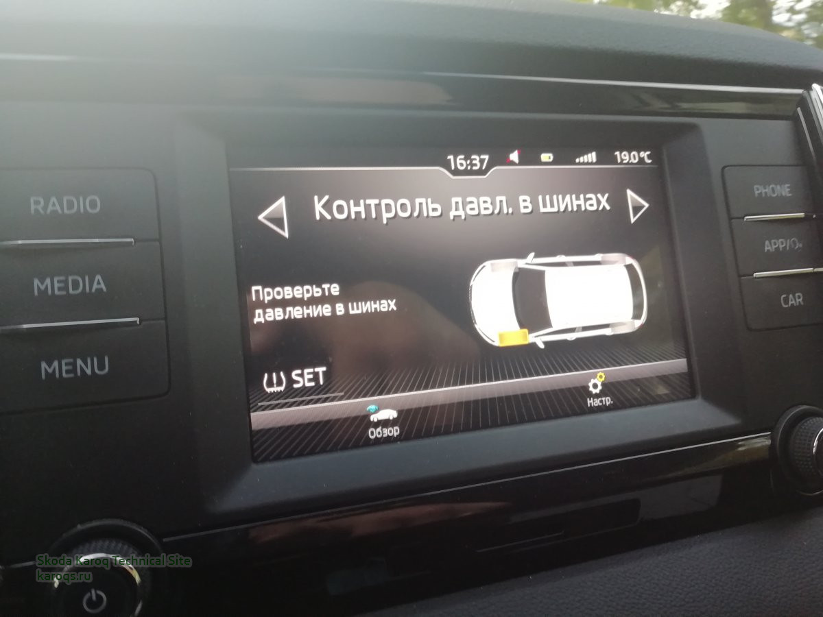

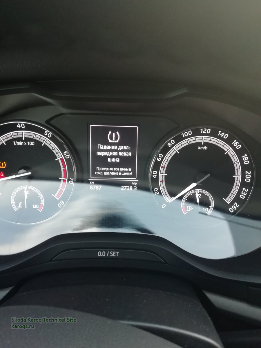

Индикатор контроля давления в шинах:
- Калибровку «экрана проверки шин» следует выполнять после каждой коррекции давления в шинах, обращая внимание на правильные значения давления в шинах.
- Если после предупреждения о давлении в шинах потеря давления или повреждение шины не обнаружены, это ошибочное предупреждение можно устранить путем калибровки.
- Если загорается сигнальная лампа, обнаружена потеря давления. В этом случае необходимо проверить давление во всех шинах и выполнить калибровку.
- Если сигнальная лампа загорается даже после выполнения калибровки (или не было обнаружено потери давления или повреждения шины), происходит сбой системы. Системная ошибка - значок мигает примерно 1 минуту и потом продолжает гореть — система контроля давления в шинах может быть неисправна.

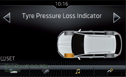

Калибровка контроля шин в информационно-развлекательной системе / навигации:
- Включить зажигание.
- В информационно-развлекательной системе / навигации нажмите кнопку [CAR], а затем [Состояние автомобиля].
- Выберите пункт меню [Индикатор контроля давления в шинах], а затем нажмите кнопку [SET] (со значком шины).
При этом начинается калибровка. В дальнейшем следуйте указаниям на дисплее.
Сообщение на дисплее информирует о сохранении значений давления в шинах.
