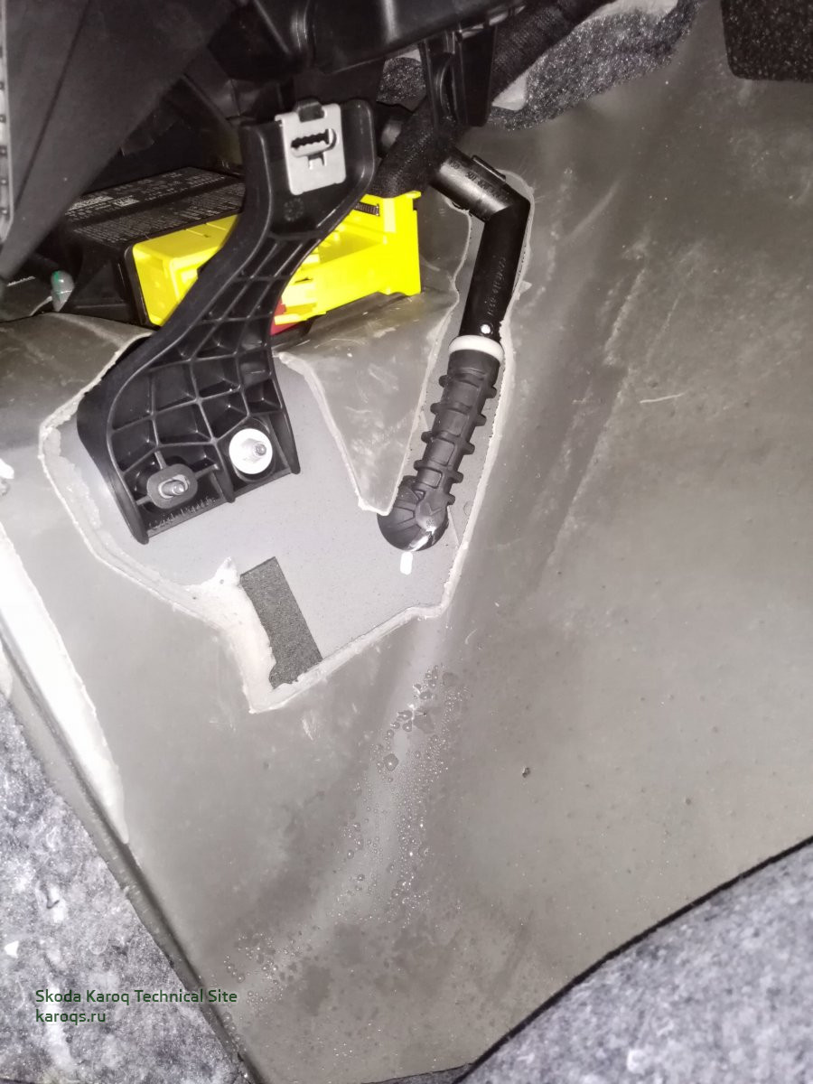

Снял правую облицовку центрального тоннеля (один торкс саморез у левой ноги пассажира и дергаем облицовку вниз). Отогнул утеплитель, все мокрое. Шумоизоляция также пропитана водой но в нижней части. Дренажная трубка выглядит вполне мирно, сдавливания и перекосов нет.

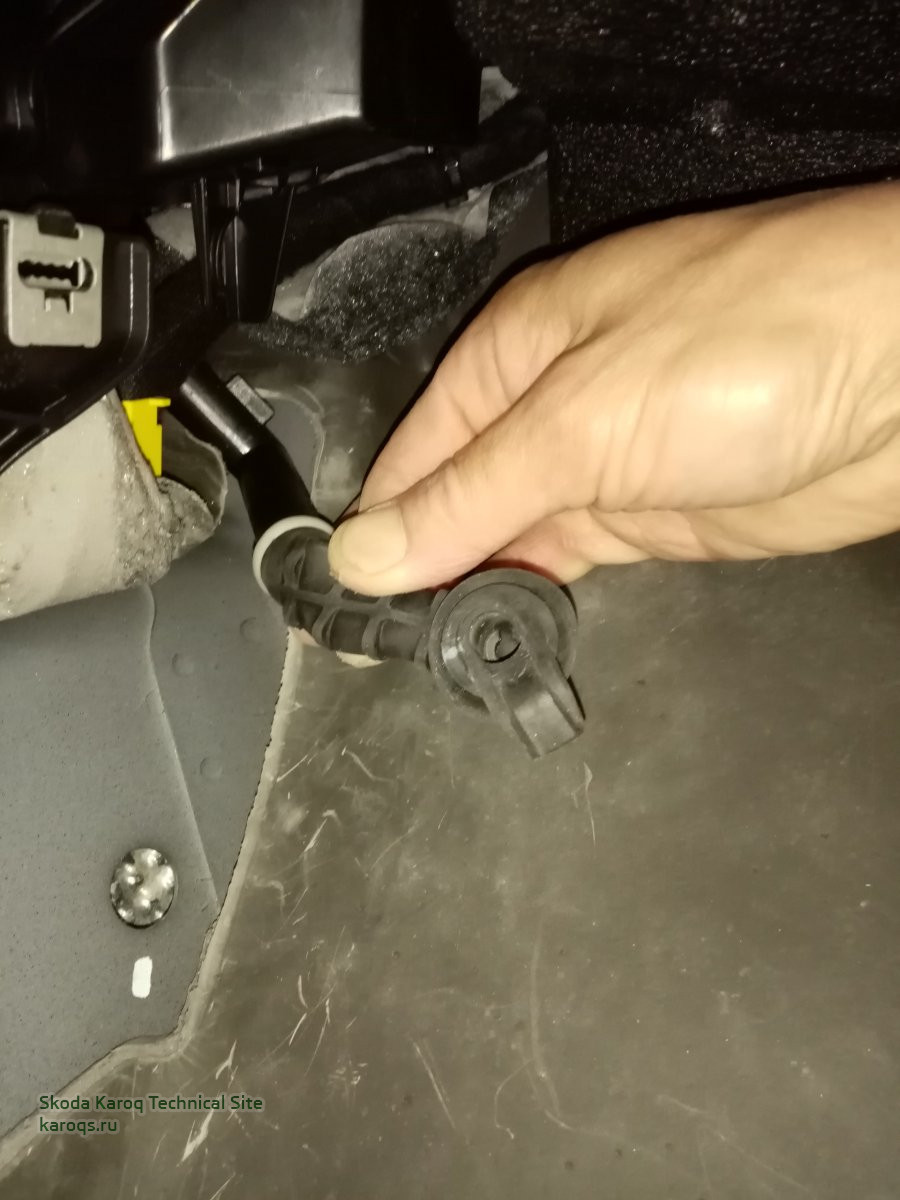

Нижний конец трубки вытащил из тоннеля довольно просто, сдавил пальцами шляпу и враскачку вытянул.
Осмотрел, трубка чистая. В отверстие тоннеля запихнул проволоку, посмотрел снизу - вылезла наружу, значит отверстие не забито. Потом уже подумал, что для чистоты эксперимента надо было прежде налить в отверстие через воронку водичку.

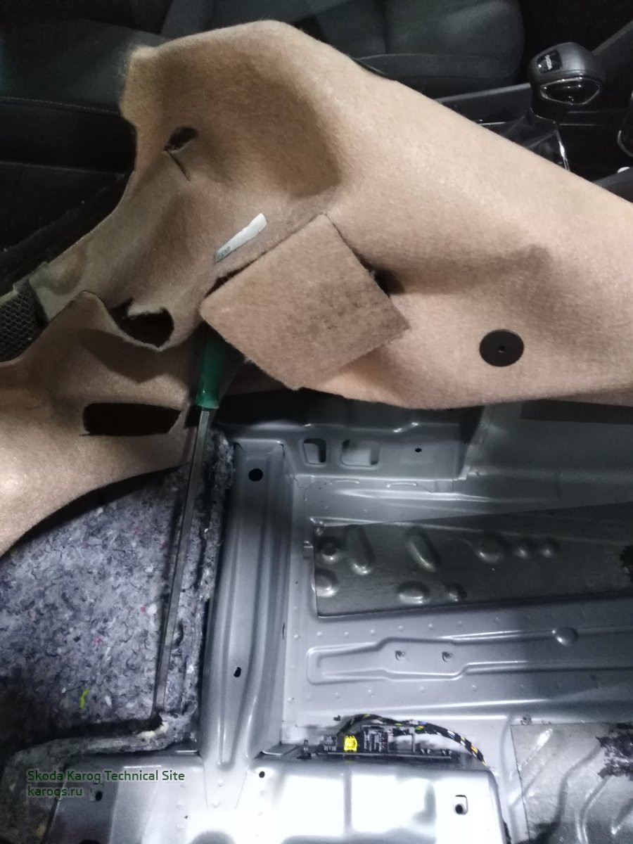

Отдавал авто на 2 дня ОД. Снимали сиденье, подняли ковролин, вытащили шумку, всё просушили и потом "пролили"... Авто стояло рядом с подъёмником, шланга рядом нет, лужи тоже, птичий помёт на крыше целый. Наверно, из бутылочки поливали. Короче - причину не нашли! Еще сказали, что жабо снимали. Я спрашиваю: поводки снимали? Нет. Может я не в курсе и на Кароке жабо можно снять без демонтажа поводков? Отъездил неделю, пока сухо, но и дождей не было.
Вообще-то, если вода под сидением, то это вряд ли с крыши. Возможно, снизу пробивает. У дилера, наверное, и проливали снизу, поэтому птичий помет и остался нетронутым. Возможно, проливали и переднюю часть в район жабо... Хм, а если снизу фонтан не делали? В следующий раз настойчиво попроситесь поприсутствовать.
Снизу не проливали, у них нет такой возможности. По их предположению вода по какому-то шву, канальчику стекает в нишу под сиденьем. Как найти этот шов ОД не знает.

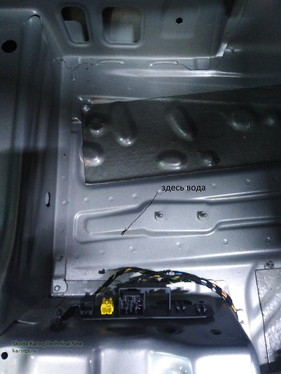

Фото никак не мог подцепить. Это нижняя точка под пассажиром.
    145.3 КБ · Просмотры: 464
    144.3 КБ · Просмотры: 466
@zontik, какой-нибудь порошок насыпать и посмотреть откуда появляется жыжа.
эти утырки точно знаю как ничего не делать. больше ничего не знают.
Это хорошая мысль с порошком. Но еще лучше - самая дешевая серо-зеленая туалетная бумага. У нас такая называется "Утята". Думаю, и по стране так же. Она сильно темнеет при намокании. И источник воды прекрасно определяется. Всё можно сделать самому. Положите такую бумагу на поверхность, что на фото, и посматривайте.
Спасибо за совет, только фото я делал у ОД когда машина была в разобранном виде, а сейчас лежит шумка и ковролин. Я увижу просто намокшую бумагу, но источник не определю. Спасибо!
