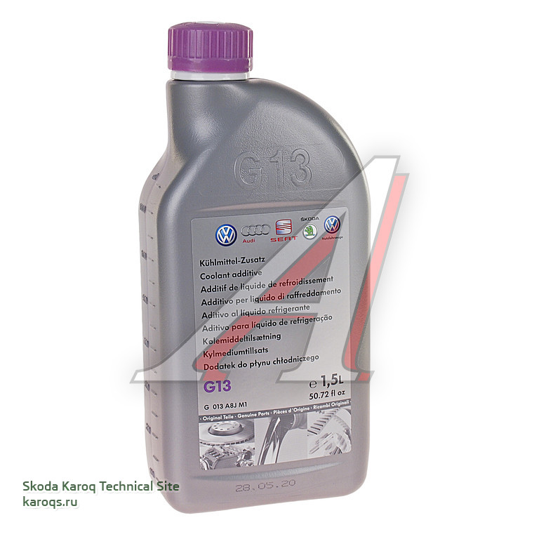

Формы выпуска:

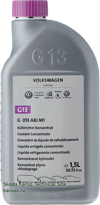

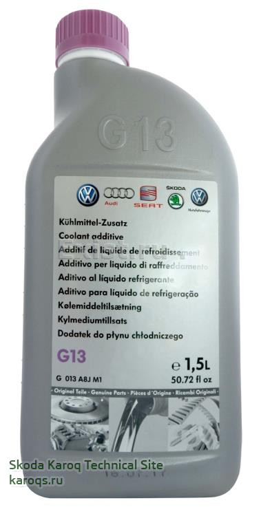

Антифриз G13 (концентрат) номер по VAG: G013A8JM1 1,5 литра. (добавляется примерно 50% воды)

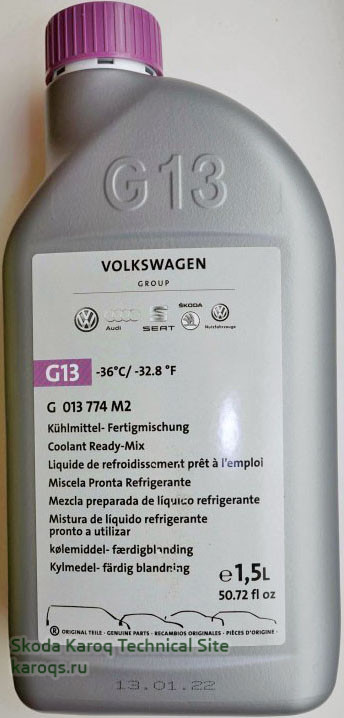

Антифриз G13 (готовая смесь) номер по VAG: G013774M2 1,5 литра. (не смешивать, готовая смесь!)
К покупке рекомендуется концентрат G13 G013A8JM1 (дешевле)

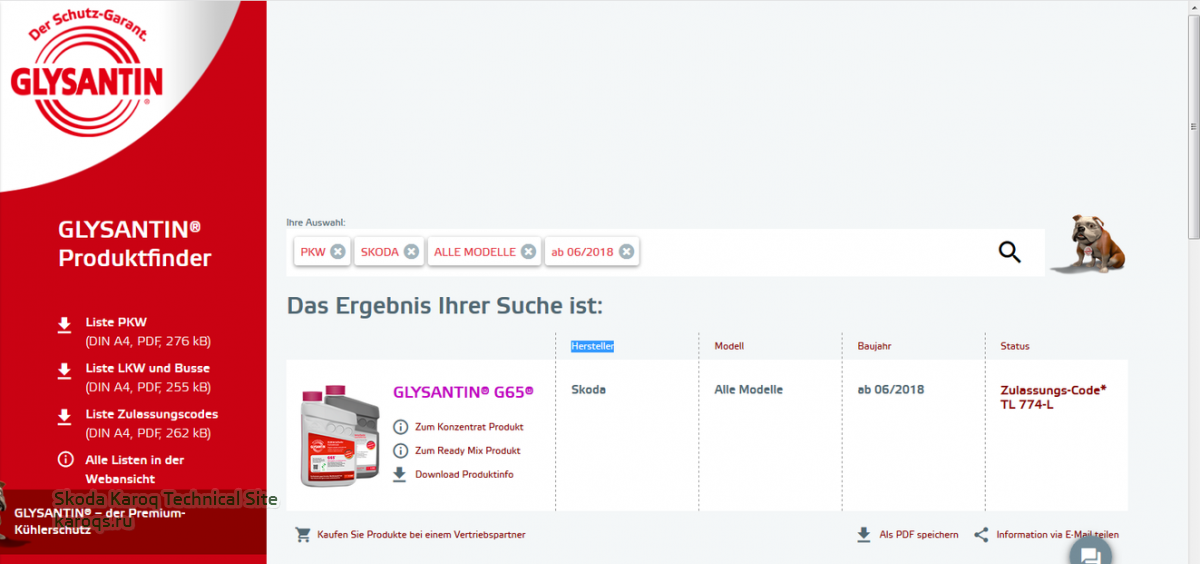

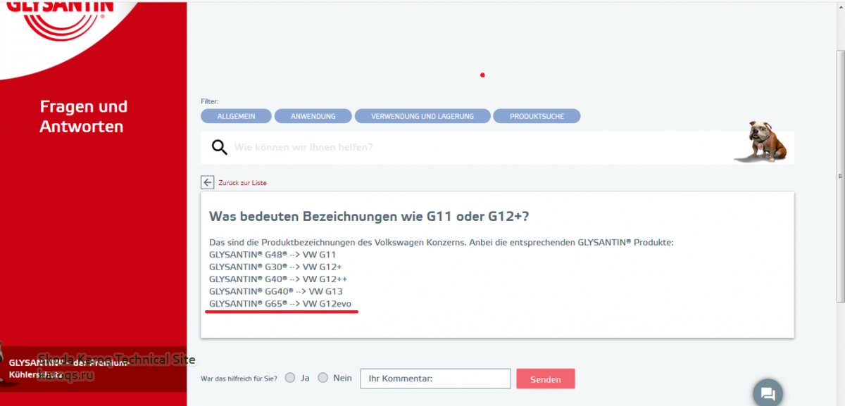

На странице GLYSANTIN® (крупнейсий химический завод BASF в Германии, производитель в том числе ОЖ) по пoдбору ОЖ стоит для всех автомобилей Шкода с 06/2018 года выпуска необходима жидкость GLYSANTIN® G65
(Спецификация GLYSANTIN)
Спецификация G65 соответствует спецификации VW G12evo.

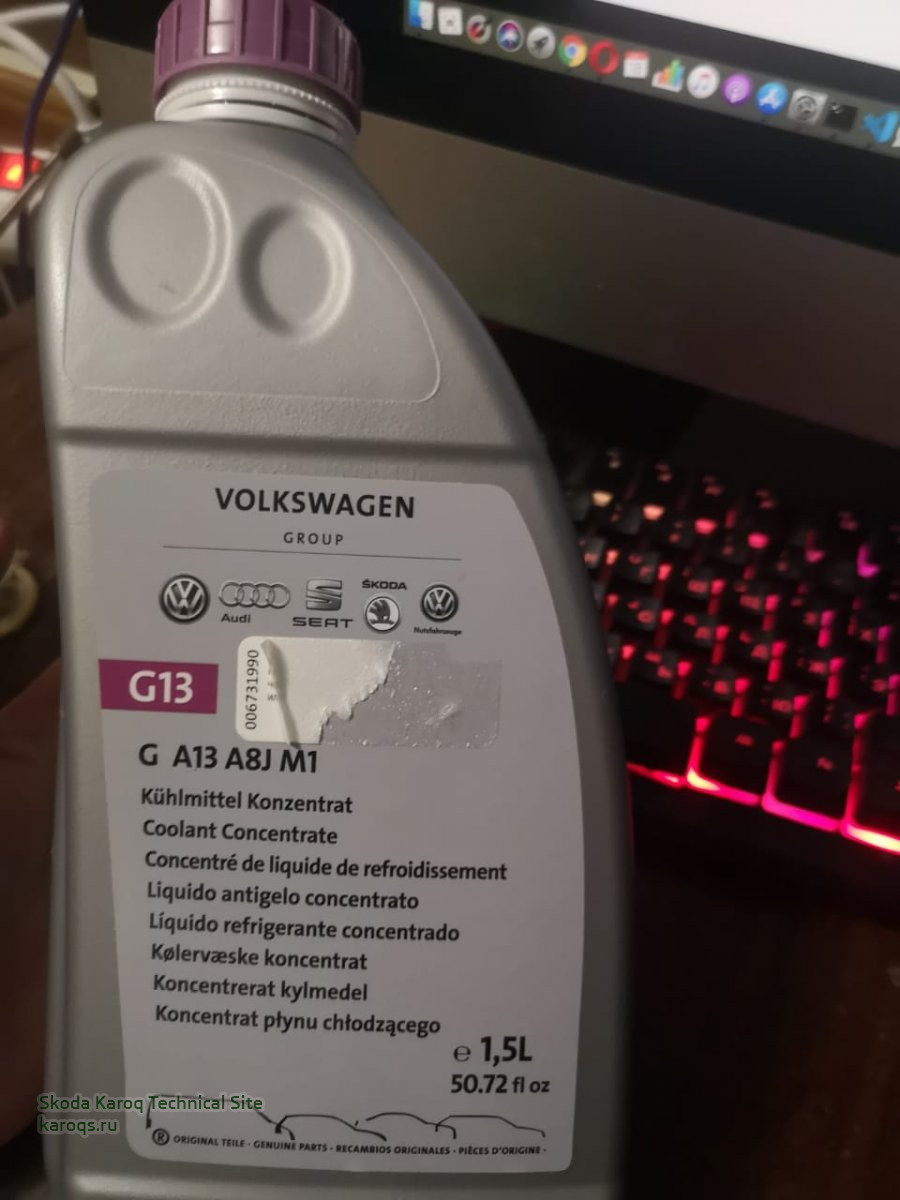

Купил такую вот упаковку 1.5л концентрата в АвтоАлл за 1170 руб. На бутылке даже не написано G13... Что даже хуже той бутылки которая была на фото в магазинах.
Задняя наклейка вообще книжеца. Надеюсь не подделка.
Смешал 50/50 с дистилянтом.
На бутылке написано 2/3 смесь для -26, 1:1 для -36, и 3/2 для -52
Смешал и залил только необходимый объем. Примерно 500 мл. вышло (на глаз). Получилось выше рисунка на бачке, но ровно до его разделителя. Выше лить мне кажется уже опасно.
Смесь получилась примерно того же цвета. Хотя оценить сложно.
После смешения с водой смесь нагрелась почти моментально, выше комнатной температуры. В целом мне кажется это нормально.
