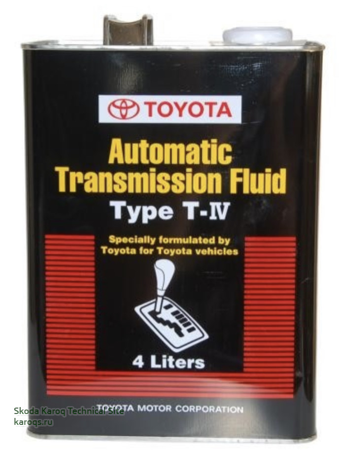

Тогда уж лучше родную жидкость для Айсина лить, чем для Форда, типа такой:
До форд был как пример, я про то, что масла у шеврон качественные и вполне подойдут как замена родной жиже, если по допуску подойдет. :)
а вот тут нужно немного притормозить и вспомнить о том, что у каждого производителя свой рекомендованный тип масла для одной и той же коробки. И это не спроста, управляющий софт пишется и настраивается под КОНКРЕТНУЮ жидкость с КОНКРЕТНЫМИ характеристиками ( имею ввиду вязкость, температурные характерисиики и.т.д.)
Т.е. впринципе можно лить условный DEXRON 6, это коробку не убьет.
