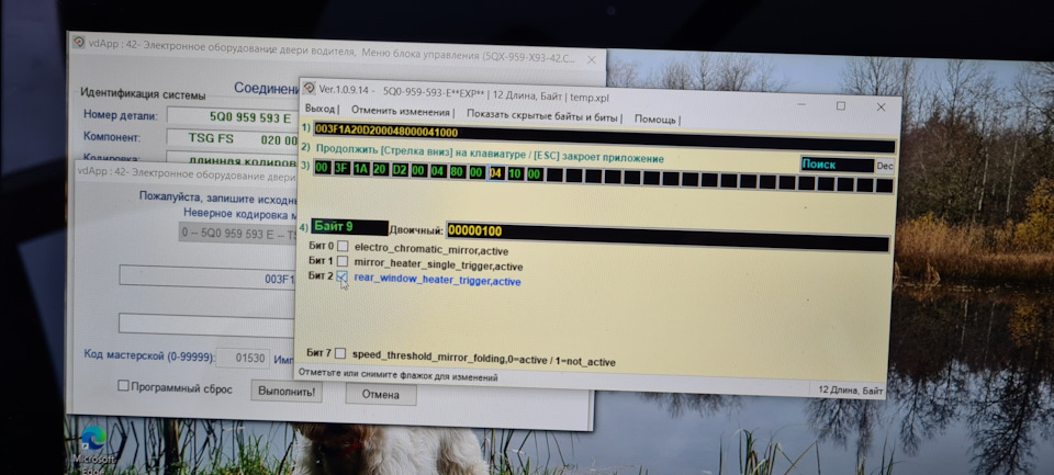

Всем привет,
Обогрев боковых зеркал Golf 7 2016г, не работают по кнопке крутилке на двери а если включить обогрев заднего стекла работает, вопрос как сделать так чтобы обогрев боковых зеркал работал по крутилке на двери а НЕ вместе с подогревом заднего стекла ?
Всем привет,
Посмотрите в блоке двери водителя в текущих данных и тесте исполнительных механизмов. Может кнопка неисправна или отключена. Раньше то подогрев с крутилки в двери работал?
В том и дело я не знаю раньше работала она или нет, машину приобрел не давно а при покупке не проверял
А может кто-то до что-то кодировал и теперь так работает. Я бы просто погугли для начала на том-же д2.
Два дня днём и ночью даже на работе при каждой паузе сижу и ищу но ничего конкретного не нашел, не знаю даже что делать, в сервис идти мешок бабок надо, спецом тянут время чтобы по больше содрать
Возможно в вашем случае активировано. Но при этом отключено с крутилки на двери.
@samarkanec, возможно тут есть подсказки:
