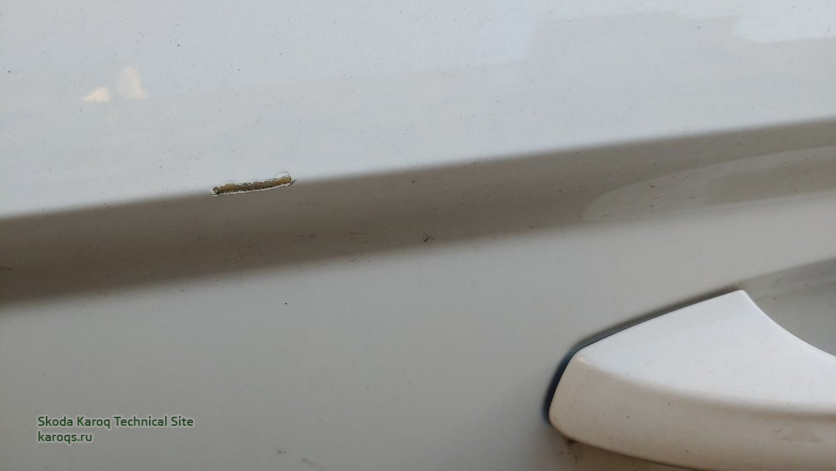

Причём срочно, ржа пошлаВидимо, с этим придётся что-то делать. Царапина глубокая...
. Надеюсь, тут всё-же некакой-то быстроржавеющий металл. Вернусь из отпуска, надо будет решить что делать с этим (чем-то замазать или полностью перекрашивать дверь по страховке).Пробовал на Логане разные преобразователи ржавчины - и просто ортофосфорную, и с добавлением цинка - и как-то пока всё не очень. Вроде и зашкурил рыжика, и намазал, и грунт по ржавчине на него, а через полгода половина рыжиков возвращается. Понятно, что 14 лет машинке, что цинкрометалл, но обидно.Затем обрабатывал цинкарем (прям слой матовый красивый появляется).
