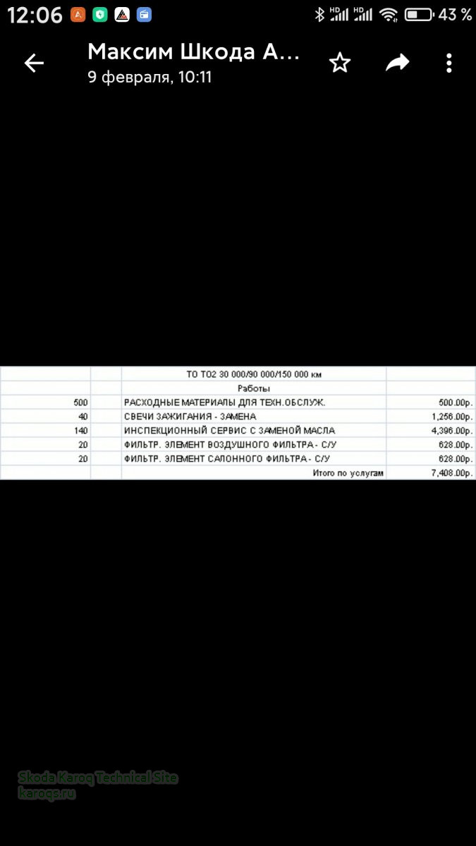

Сижу сейчас на ТО-2 у партнера кодиак клуба)) в Тушино Москва. По работам получаем помимо замены масла, масляного и салонного фильтра + замена свечей и воздушного фильтра. Ну и присадка в бак. Если делать у этого дилера под ключ цена около 24500р. с маслом Shell 504 или 508 допуска.
По клубной скидке "для нас" цена уменьшается до примерно 20 тысяч рублей, при условии все запчасти дилера.
Со своими запчастями цена работ выходит 7400р.
Я приехал со своими оригинальными расходниками, от замены салонного фильтра отказался. Масло привёз своё 504 допуска Zic. Цена работ получилась 6800руб.
Пока жду приглашения меня в Рем зону....

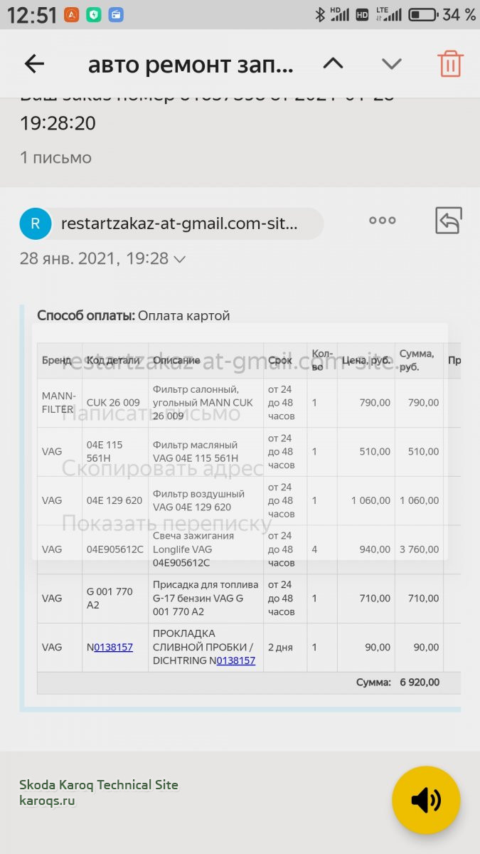

@*don*, цена расходников какая получилась?
Масло я купил отдельно Zic 5-30
Вот цена моих работ без скидок, так как запчасти мои.
