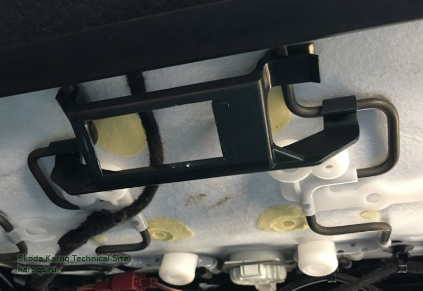

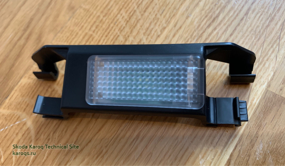

На Драйве народ пишет, что для задних пассажиров ещё кронштейны надо докупать-565 881 547. Надо ли?
Вопрос к тем, у кого подсвет стоит: плафоны для задних пассажиров как установлены в сиденья?
Вот сохранил не помню откуда фотки по данным кронштейнам. Может поможет вам ?
6FD67A8C-57AF-41FA-AEBE-EF632A053FCD.jpeg 93ADFDFD-2B0D-4C9E-BA3A-A8CDF3C8DFDD.jpeg
