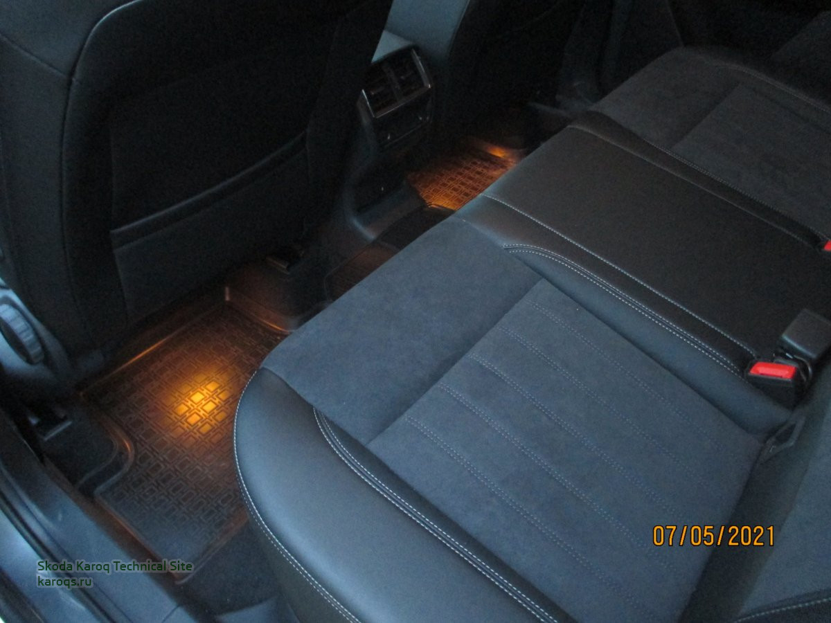

Подскажите плиз, а можно установить подсветку только спереди? И в комплектации актив, где нет атмосферной подсветки салона, можно установить?
Коллеги. У меня комплектация актив 21 м.г., без атмосферной подсветки салона. Вопрос: установить подсветку зоны ног только спереди возможно?
Можно, это будет намного проще.

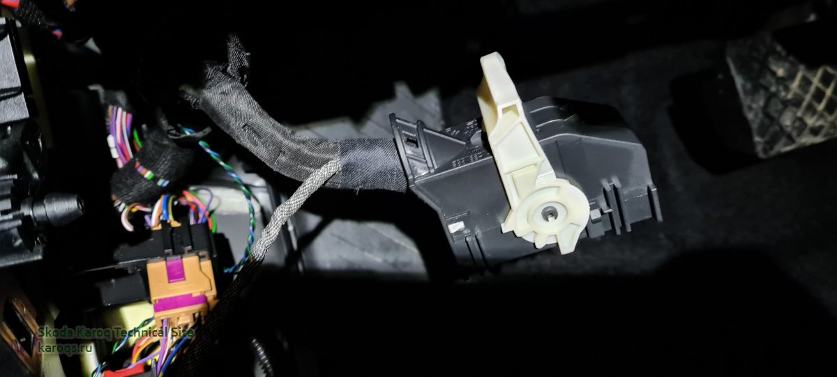

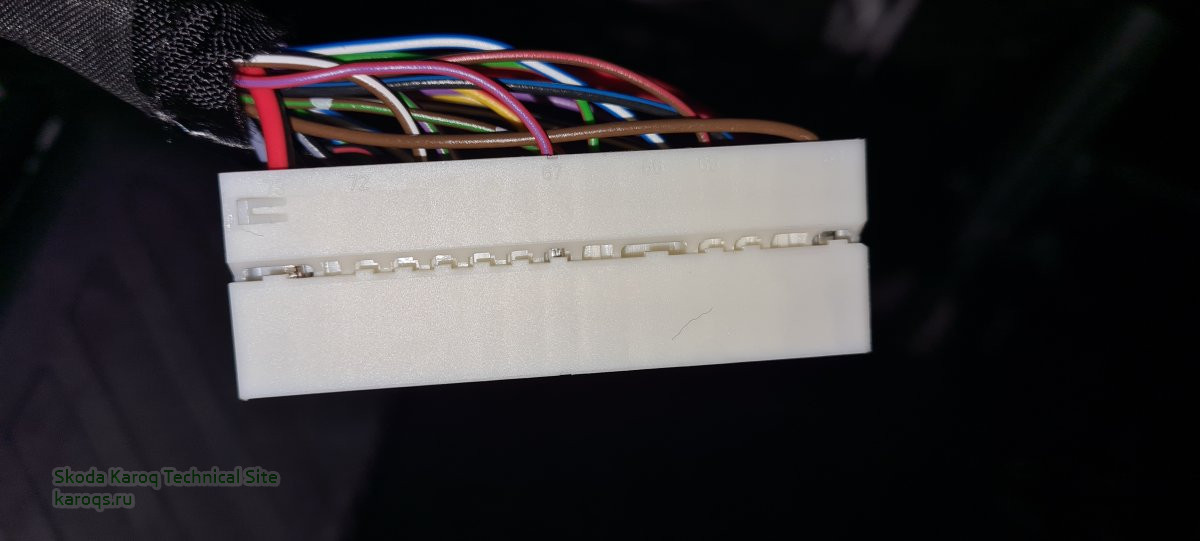

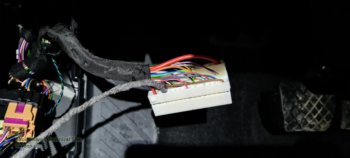

Подключается в пин 72 разьёма блока комфорта, разьём первый от двери, по левой стороне за обшивкой, за ручкой открывания капота. Активация с помощью карсканера, там прям пункт такой есть. На фото видно белую защёлку разьема и куда масса прикручена.
Посмотреть вложение 7691 Посмотреть вложение 7692 Посмотреть вложение 7693 Посмотреть вложение 7694
Добрый день. Подскажите пожалуйста как разобрали разъем?
Спасибо, а RGB установить можно?
