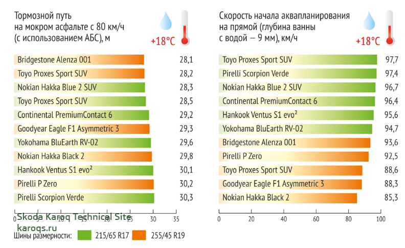

в межсезонье пока нет снега и есть сухой асфальт на 215 колесах буксую при тапке в пол, т.к. зацепа мало
На сухом асфальте на 3-й передаче? o_O У меня есть знакомые на Тигуане 360 л.с., Октавии Скаут 380 л.с., Гольф 6 GTI 280 л.с., из них на второй передаче может буксовать только переднеприводной Гольф, да и то не всегда. Полноприводные Тигуан и Октавия на передаче выше 1-й на сухом асфальте не буксуют, не хватает тяги:unsure:
И откуда такая уверенность что у более широких 255-е покрышек будет намного лучше зацеп? Хотя вы сравнивайте узкую зиму 215 и широкое лето 255, там вообще непонятно что будет.
А у летних покрышек разница действительно есть, но не прям чтоб большая:
Отсюда - https://autoreview.ru/articles/shiny/sumtyres-2019
