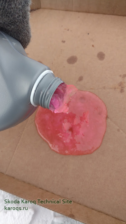

Я дурак. Антифриз замерз. Желе.
Сейчас -25
АКБ и Вебаста не при чём ;0)

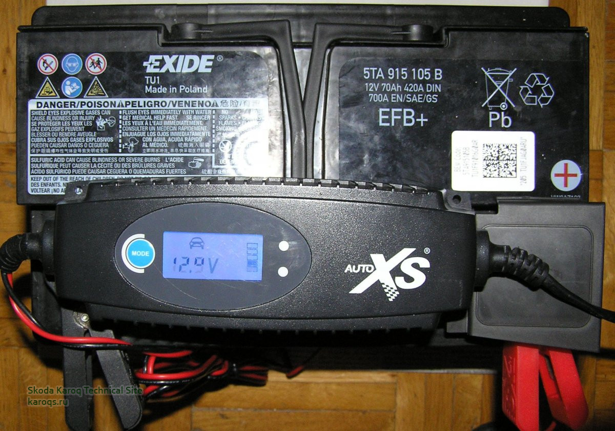

Зависимость разряда АКБ от коротких поездок после работы Webasto.
На работу езжу 41 км. (примерно 35 мин.), проблем с АКБ не было ни разу. Сейчас рождественские каникулы, поездки 5 км. - заглушил,
поездка к другому магазину - опять заглушил. Сегодня, ради профилактики, решил зарядить АКБ. Стоит на зарядке 2 часа и принял только
треть зарядки
