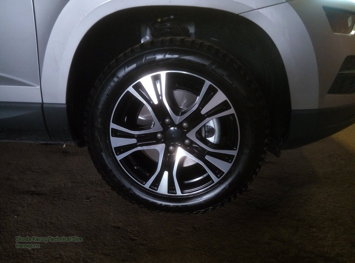

На зиму взял пирелли айс 2 с дисками КиК 225/55 R17. На пирелли 1 откатал 4 зимы, гребут как трактор по любому покрытию, гудят как вертолет.

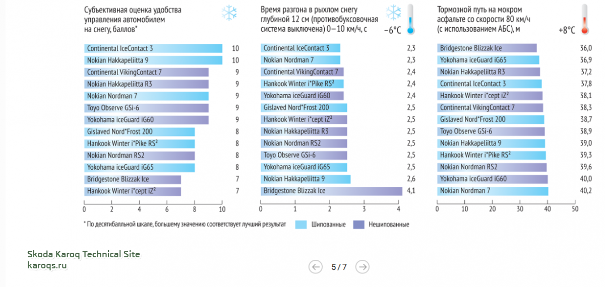

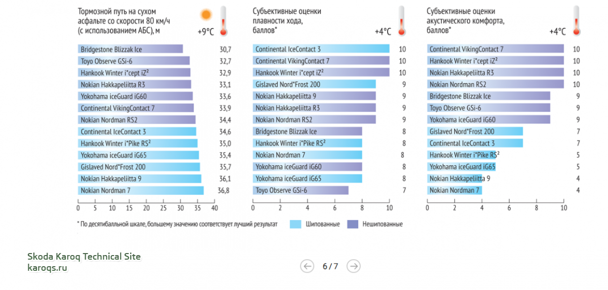

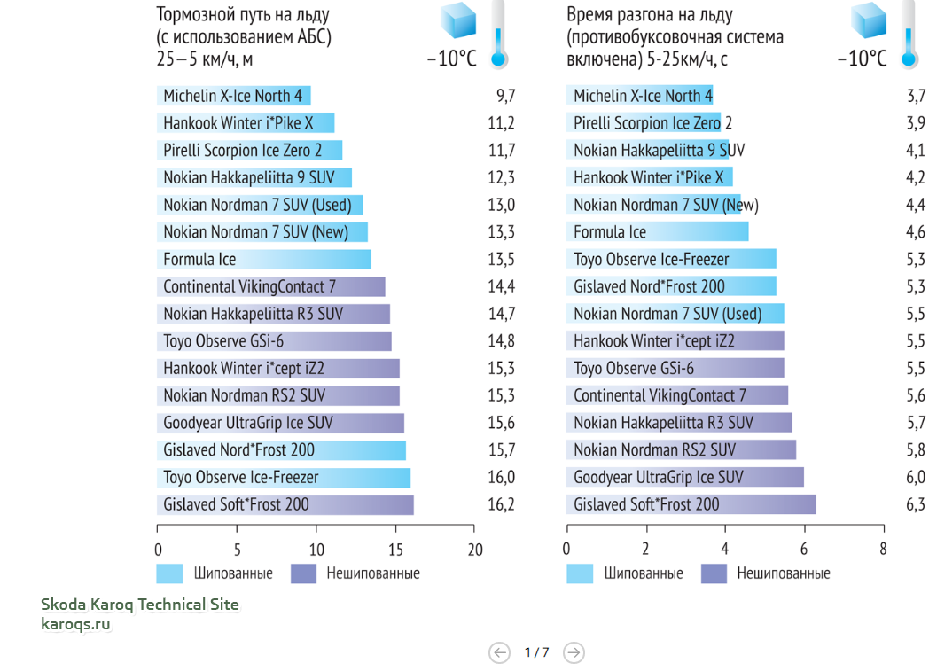

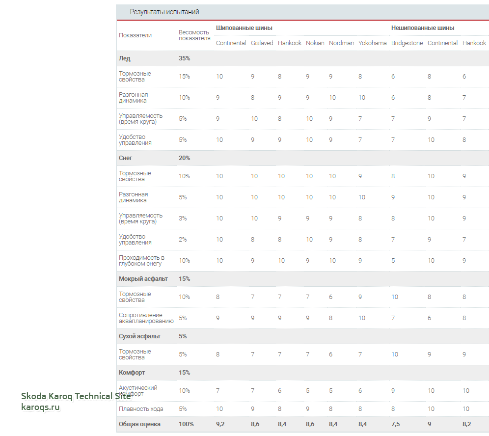

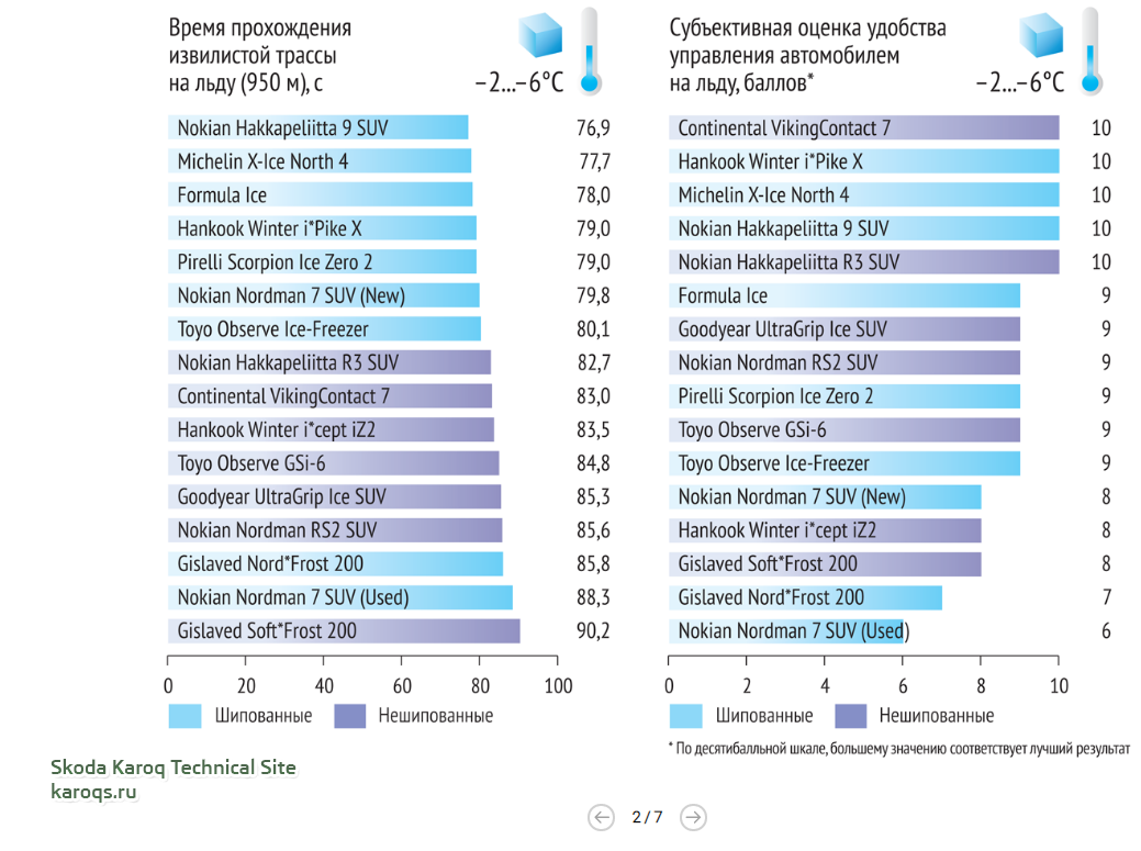

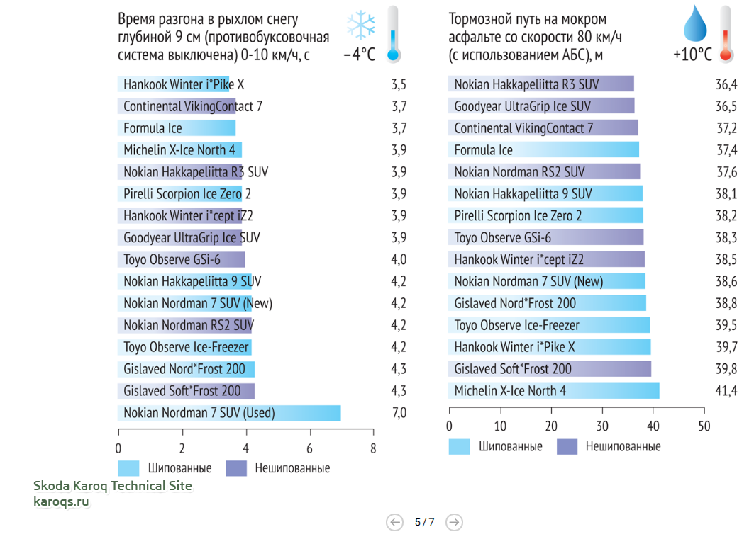

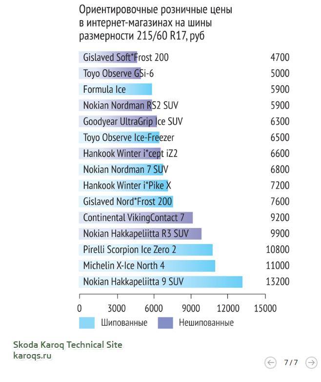

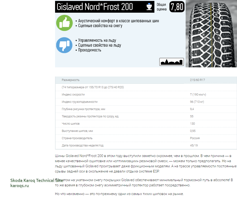

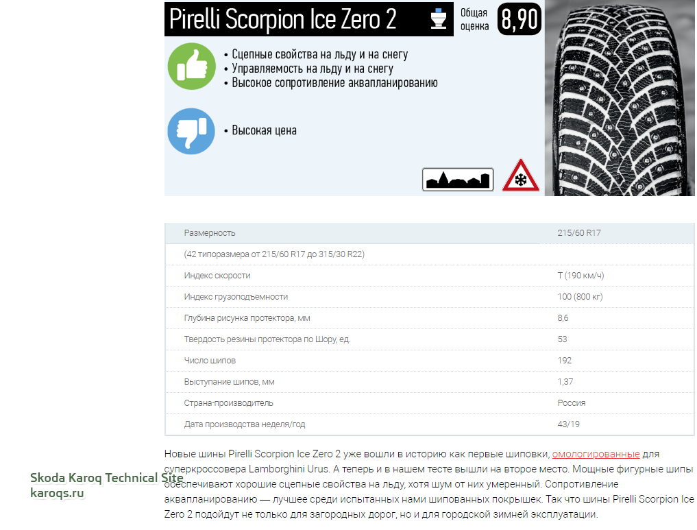

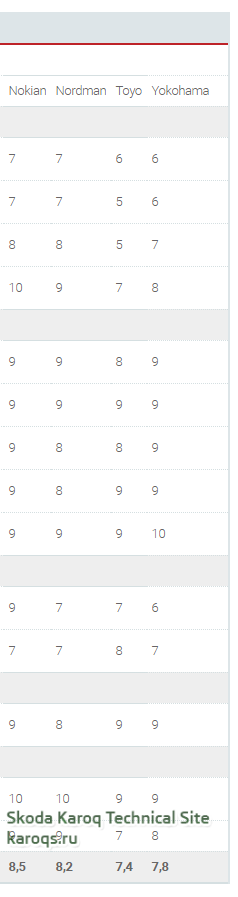

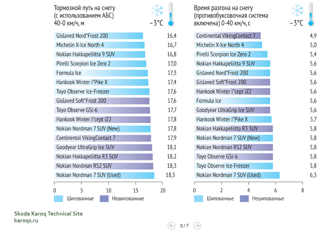

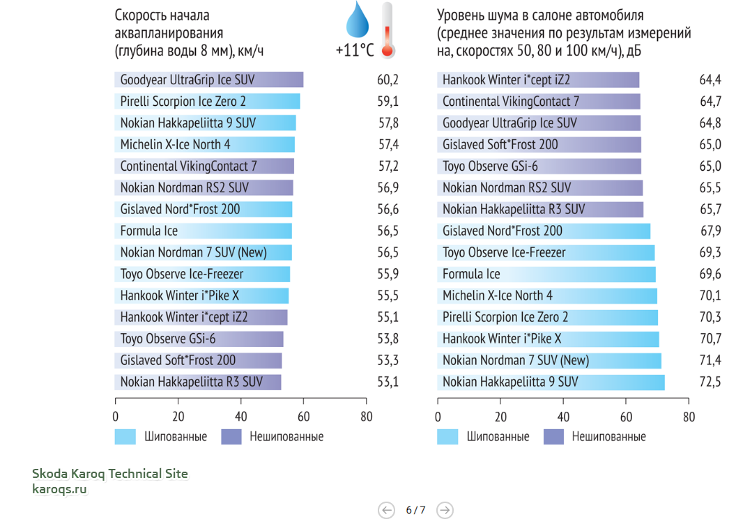

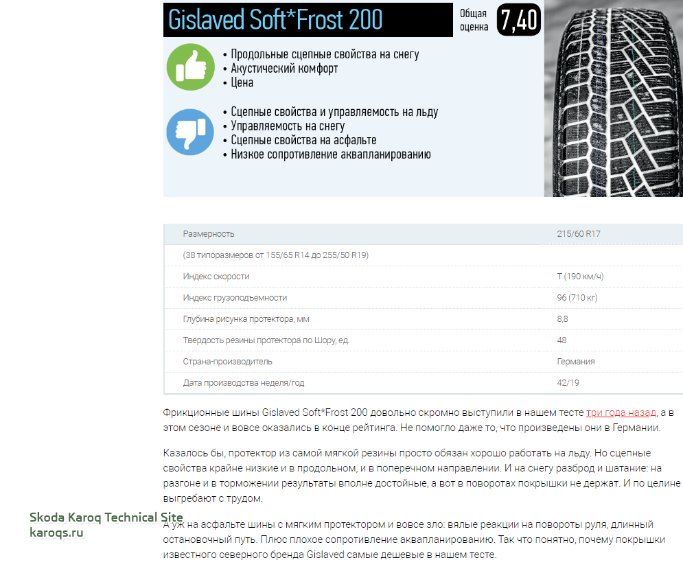

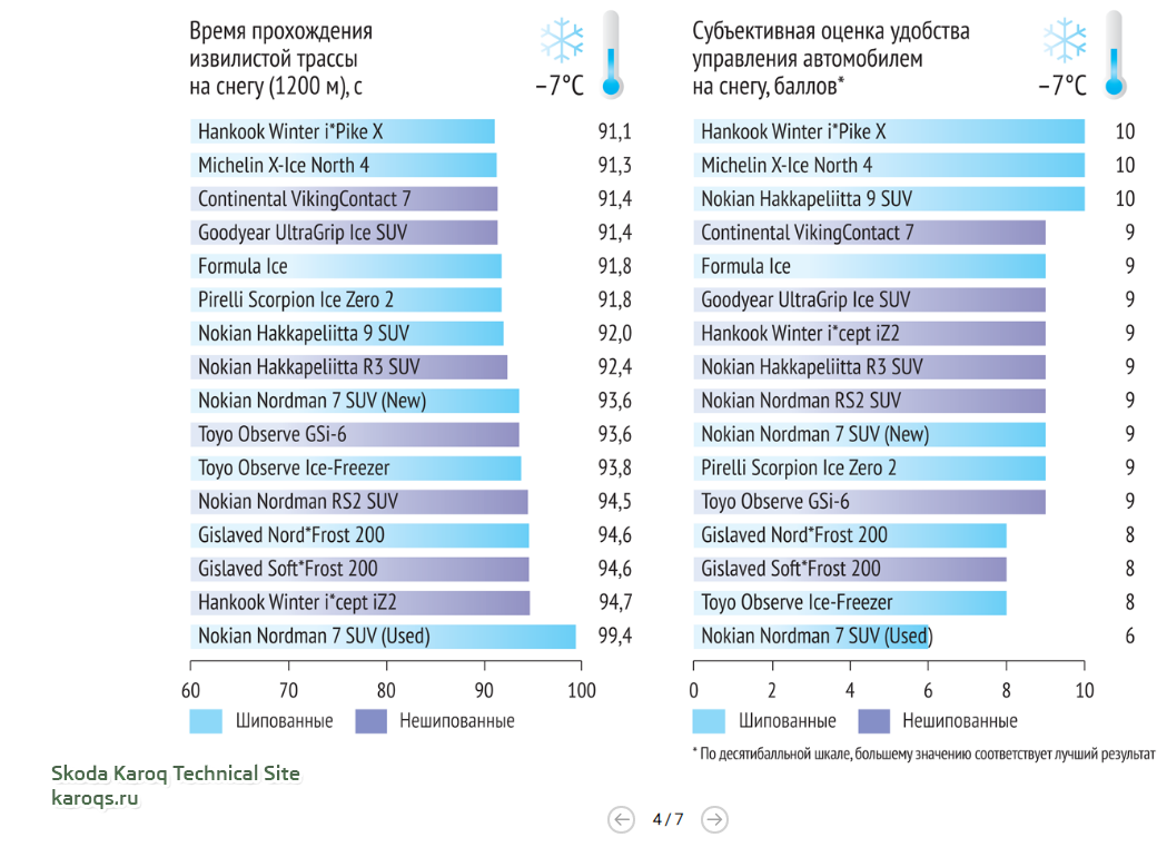

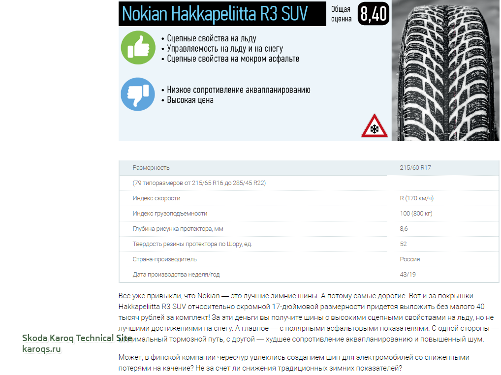

Попробую выложить несколько тестов резины из АР, статьи у них как обычно платные, но очень подробные, поэтому буду выкладывать в основном только таблицы с замерами и выводы.

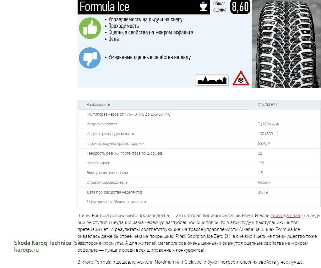

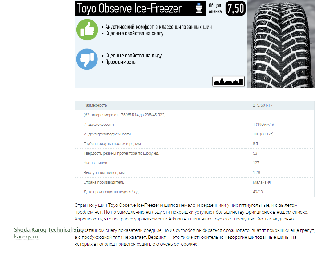

Тестировались зимние шины размерности 215/60 R17
"Можно ли распространять результаты нашего теста на шины других размерностей и без индекса SUV (или в случае с Pirelli — с дополнительным именем Scorpion)? Уверен, что да. Учтите, что индекс SUV не подкреплен никакими обязательными тестами и производители используют его больше в маркетинговых целях, — по конструкции эти шины зачастую лишь усилены согласно индексу грузоподъемности."

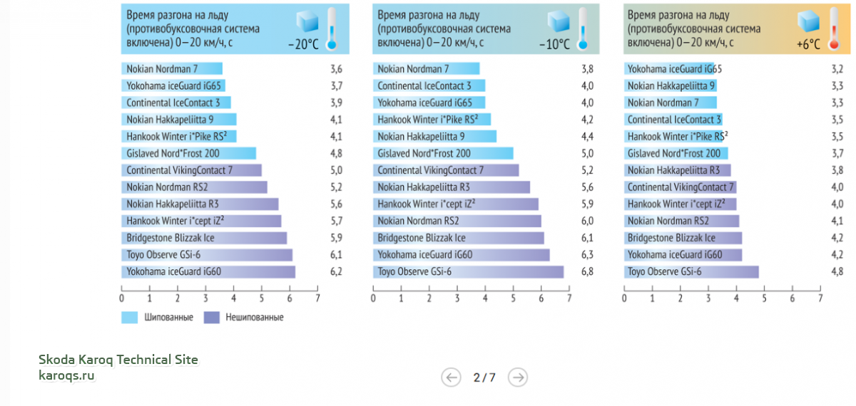

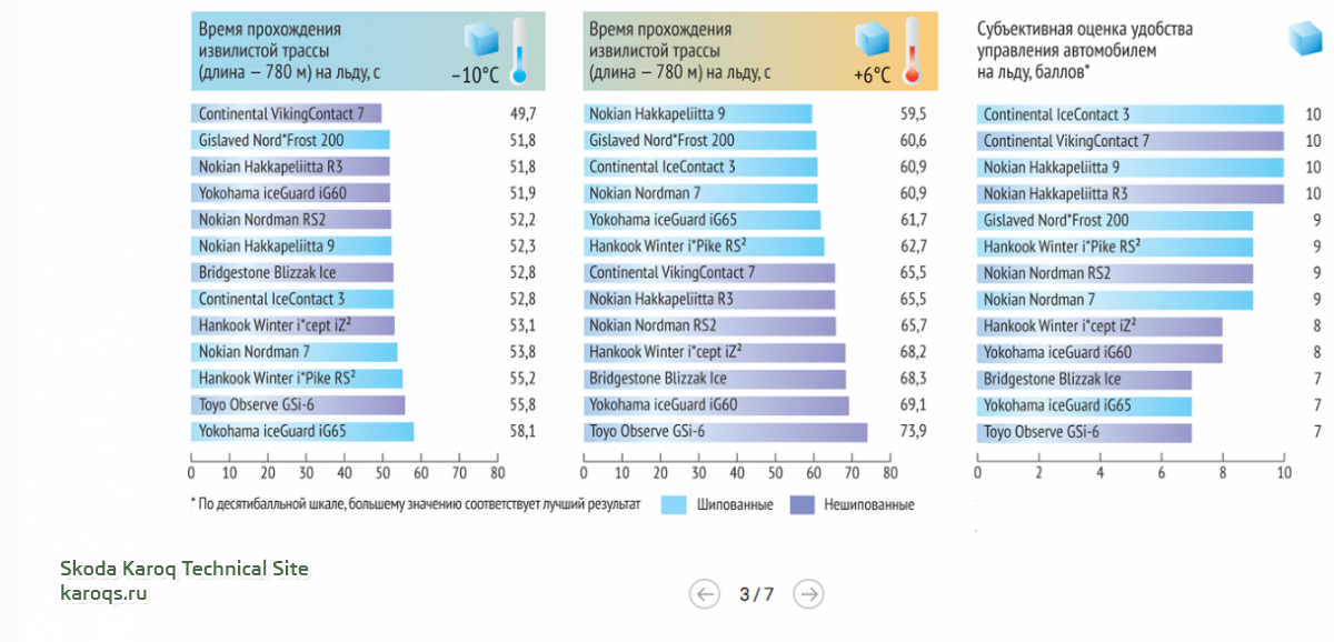

Нешипованные шины

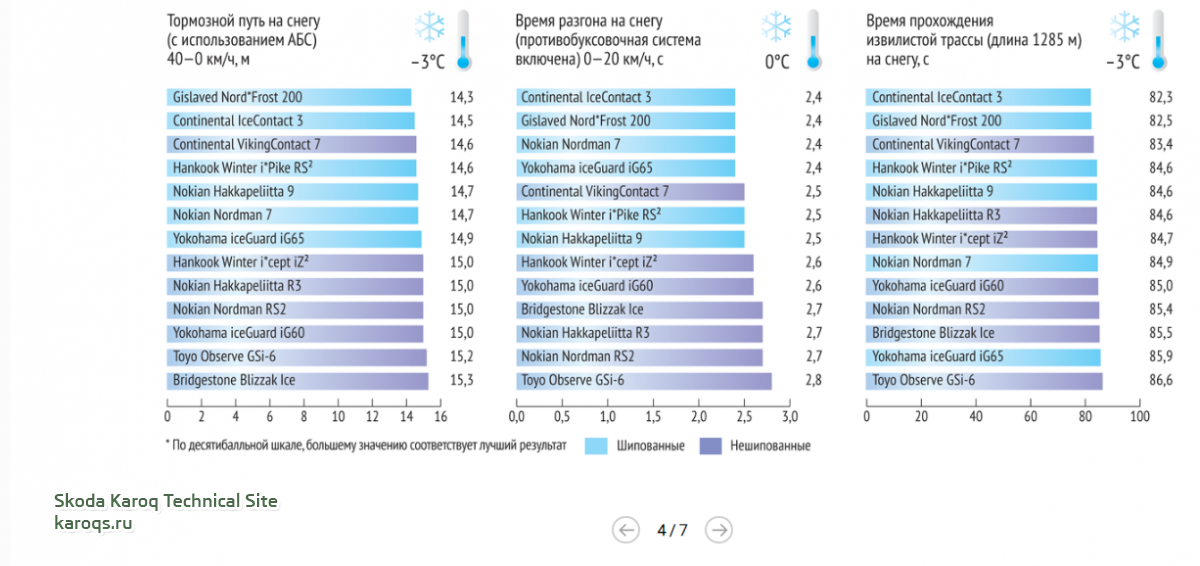

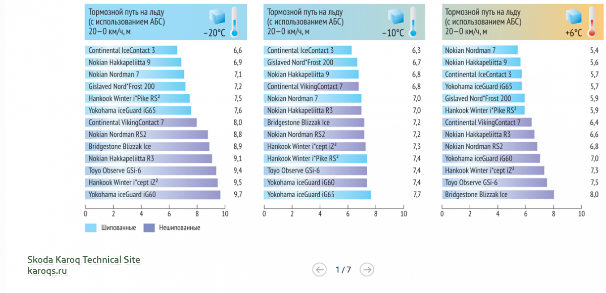

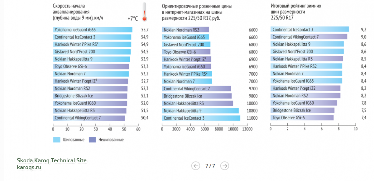

Испытывались шины размерности 225/50 R17

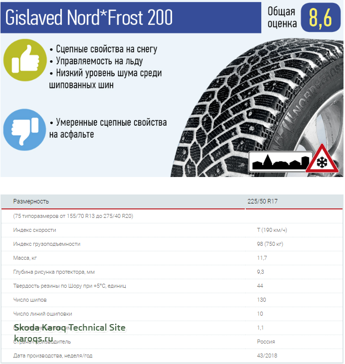

Шипованные покрышки

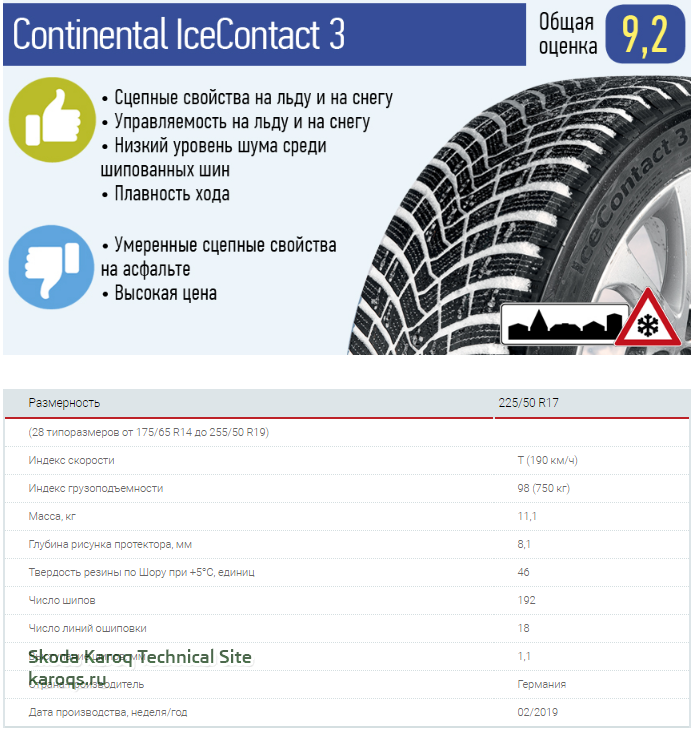

Долгие годы компания Continental применяла асимметричный рисунок протектора, но многочисленные тесты все же заставили немцев сменить «религию»: новые шины IceContact 3 — с классической елочкой, только вместо иголок вклеенные шипы сложносочиненной конструкции с обрезиненным корпусом. Отменные сцепные свойства на льду, высокое сопротивление аквапланированию — что очень важно в условиях городской слякотной эксплуатации — и завидно низкий уровень шума при таком количестве «гвоздей». Правда, «резиновыми» шипами оснащаются лишь покрышки с посадочным диаметром 17" и выше, а для шин меньших диаметров используются традиционные, с которыми уровень шума может быть выше. Но даже в этом случае покрышки IceContact 3 можно смело рекомендовать и для загородной, и для городской зимней эксплуатации.
Шины Gislaved второй линии концерна Continental все еще асимметричные, шипов у них всего по 130 штук, и никакой вулканизации им не положено. На льду сцепные свойства при разгоне и торможении скромнее, чем у покрышек Continental, однако на трассе управляемости автомобиль на шинах Nord*Frost 200 быстрее! И на снегу асимметричный протектор — точь-в-точь Continental IceContact первого поколения — работает отменно. На асфальте сцепные свойства средние, зато шума при качении немного.
Хороший вариант относительно доступных и, что важно, комфортных зимних шин российского производства для города и деревни.

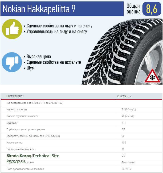

У шин Nokian Hakkapeliitta 9 в этом году шипы после обкатки выступали всего на 0,9 мм при норме 1,2 мм. Впрочем, даже с такими показателями Hakkapeliitta 9 стала одной из самых цепких на льду — особенно на «теплом», покрытом водой. На трассе управляемости при положительной температуре именно шины Nokian позволяют атаковать повороты на хорошей скорости. И на снегу Hakkapeliitta 9 выступает достойно.
А основные недостатки по-прежнему на асфальте — особенно на сухом, где на счету шиповок Nokian один из самых длинных тормозных путей. Так что это вариант не для крупных городов. А еще Hakkapeliitta 9 шумная — и очень дорогая.

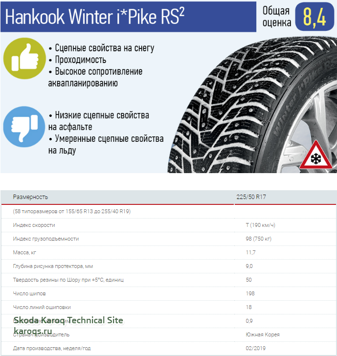

В прошлом сезоне шины Hankook Winter i*Pike RS² у нас произвели фурор на льду, но провалили допинг-тест. В этом году корейские покрышки в ледовых дисциплинах не блеснули: выступание шипов оказалось невелико, 0,9 мм против прошлогодних 1,2 мм. На снегу Winter i*Pike RS² отработал достойно, но на асфальте сцепные свойства оставляют желать лучшего. Зато эти шины неплохо противостоят аквапланированию — и шума от них меньше, чем от покрышек Nokian или Nordman. Так что это хороший — в том числе и по цене — вариант «региональных» зимних шин.

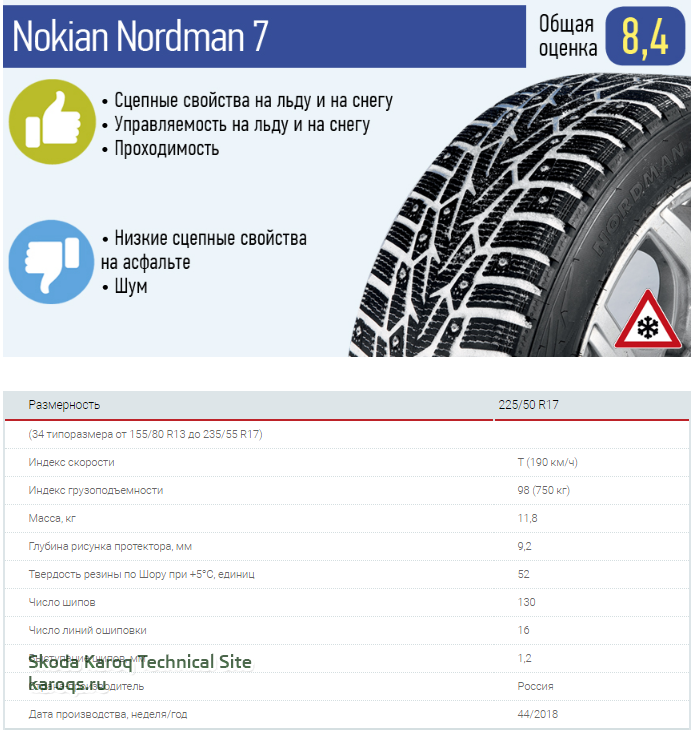

Шины Nordman 7 — вторая линия компании Nokian. Меньше шипов, проще конструкция и материалы. Но в разгоне и торможении на льду Nordman 7 даже превосходит «головные» покрышки Hakkapeliitta 9! А вот на трассах управляемости субординация соблюдена: скольжений в поворотах больше, автомобиль не так точно следует за рулем — не только на льду, но и на снегу.
Недостатки на асфальте такие же, как и у шин серии Hakkapeliitta, причем тормозной путь самый длинный. А основа спектра шума смещена в сторону низких частот: больше гула протектора, меньше цоканья шипов.
Зато размерный ряд более демократичный: доступны и 13-дюймовые жигулевские покрышки, которые еще остаются востребованными в российской глубинке. Там, на нечищеных дорогах, как раз и место шинам Nordman 7.

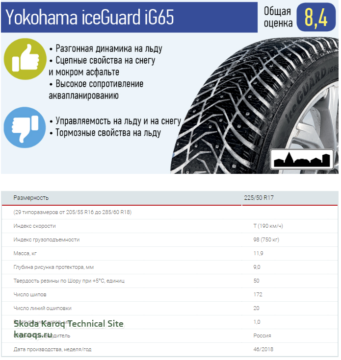

В прошлом году шины серии iG65 подвели заглубленные до неприличия шипы. Похоже, ответственные за эту процедуру на липецком заводе компании Yokohama сделали выводы, и в этом году шипы на тестовых покрышках выступают в среднем на 1 мм, а не на 0,7 мм, как годом ранее.
Сцепные свойства при нормальной ошиповке заметно улучшились, но, к сожалению, перекос в сторону разгона остался: на этих шинах Audi A4 тормозит куда хуже, чем набирает скорость. В виражах мешают постоянные зависания в заносе. Зато на мокром асфальте — шикарные тормозные свойства и лучшее сопротивление аквапланированию.
Так что Yokohama iceGuard iG65 больше подойдет для городской зимней эксплуатации — и на тех машинах, где есть система стабилизации.

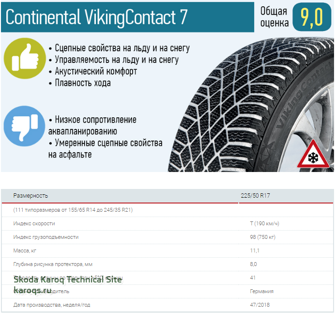

Шины Continental VikingContact 7 опять лучшие среди фрикционных во всех зимних дисциплинах, а на льду они иногда «обгоняют» шиповки! На асфальте уровень комфорта покоряет, резина, согласно нашим замерам твердости, здесь самая мягкая — только специальная конструкция 3D-ламелей не позволяет блокам протектора совсем уж «размазываться» по асфальту при резком торможении. Еще такая мягкость грозит быстрым износом при активной асфальтовой эксплуатации, а протектор без широких продольных канавок плохо справляется с отводом воды из пятна контакта. Причем, скорее всего, заметно это будет не только в лужах, но и на мокром снегу, то есть на шуге.
Зато какой след красивый...

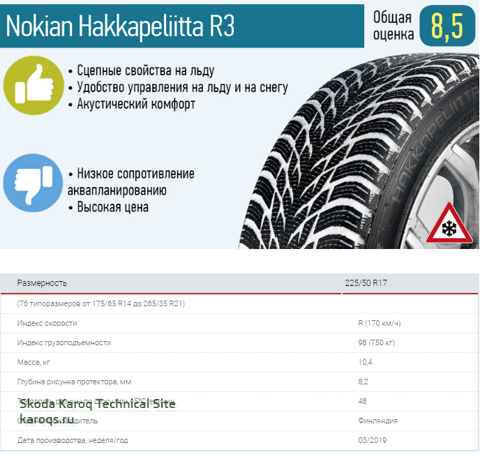

Шины Nokian Hakkapeliitta R3 лишь немного уступили покрышкам Continental в «нешипованном» зачете. Чуть хуже сцепные свойства на снегу, чуть жестче движение по неровным дорогам — и такая же повышенная склонность к аквапланированию на лужах.
А еще фрикционные шины Nokian остаются одними из самых дорогих. В качестве компенсации финны в этом году предоставляют не только фирменную расширенную гарантию, но и бесплатный шиномонтаж с доставкой при покупке в официальном интернет-магазине.

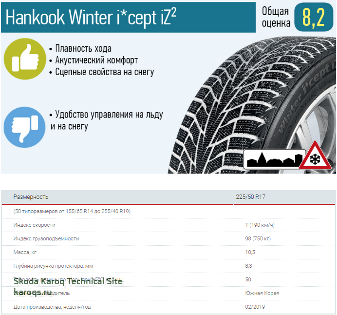

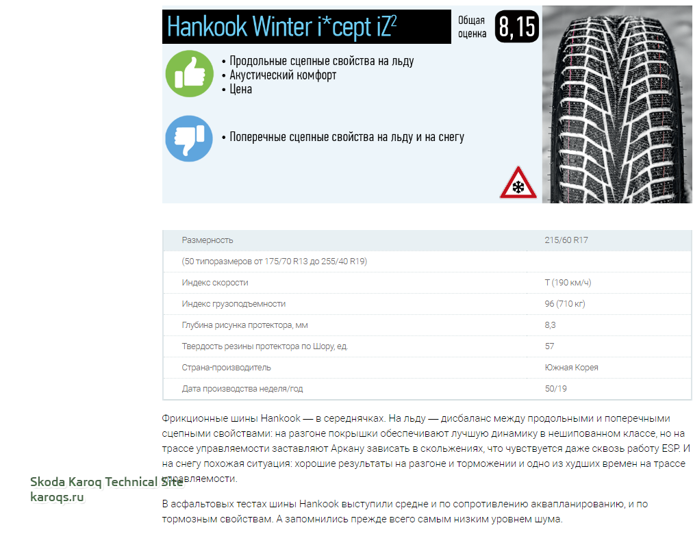

В прошлом году шины Hankook Winter i*cept iZ² заняли предпоследнее место в «нешипованном» рейтинге, но теперь, похоже, проведена работа над ошибками: на льду показатели лучше, особенно в теплую погоду. И на снегу сцепные свойства достойные. Но вот с управляемостью инженеры не попали: на извилистой трассе Audi A4 на корейских покрышках скользит много и размашисто.
Зато на асфальте результаты хороши, особенно комфорт. Причем если у остальных шин в нашей компании каркас состоит из одного слоя, то у этих — двухслойный и потенциально более прочный. Так что Hankook Winter i*cept iZ² — достойный недорогой вариант и для города, и для глубинки.

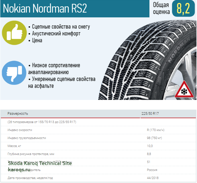

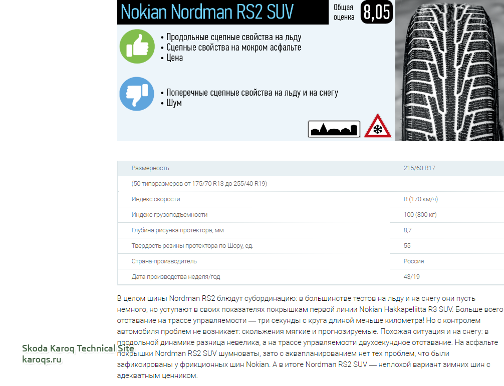

Nordman RS2 — «реплика» снятых с производства шин Nokian Hakkapeliitta R, сделанная из более простых материалов, но на том же оборудовании. И вуаля — на зимних покрытиях «эрэска» совсем немного проигрывает топовой модели Hakkapeliitta R3. А вот на асфальте отставание более существенное, сцепные свойства похуже. Хотя показатели комфорта — один в один. Ну и самое главное — цены на Nordman RS2 в полтора раза ниже, чем на Nokian Hakkapeliitta R3!
Остается лишь сожалеть, что покрышки Nordman не производятся в больших типоразмерах.

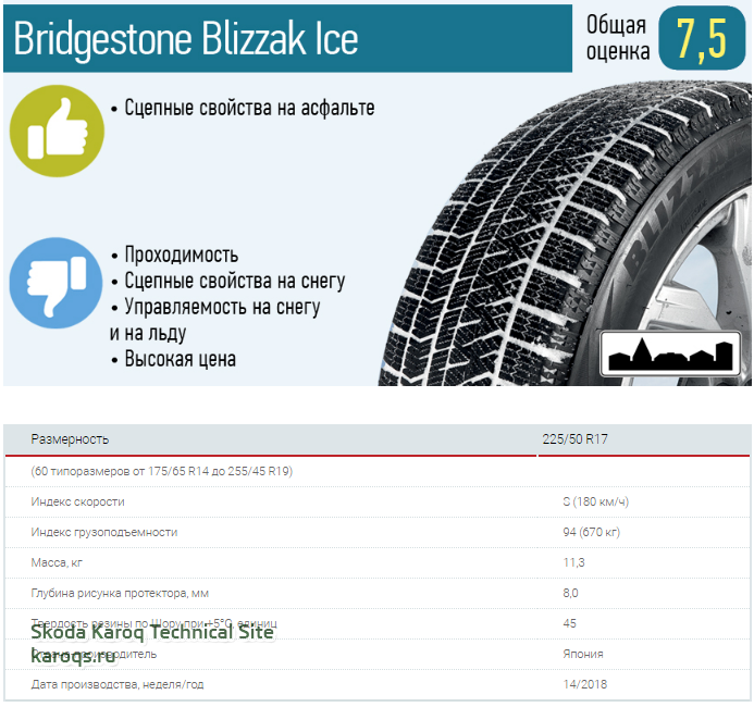

Bridgestone Blizzak Ice — новинка сезона, и на льду эти шины наступают на пятки лидерам «нешипованного» зачета. Правда, лишь при отрицательных температурах: с потеплением преимущества тают вместе со снегом. Однако жирный крест на российской карьере фрикционных шин Bridgestone ставит беспомощность на целине. Всего-то 12 см рыхлого снега, а машина с пробуксовкой едва разгоняется.
Легкая реабилитация происходит лишь на асфальте: на шинах Bridgestone автомобиль увереннее всего тормозит и на мокром, и на сухом покрытии. Однако это не повод платить за весьма посредственные зимние покрышки столько же, сколько и за шины Nokian или Continental.

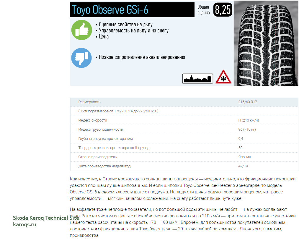

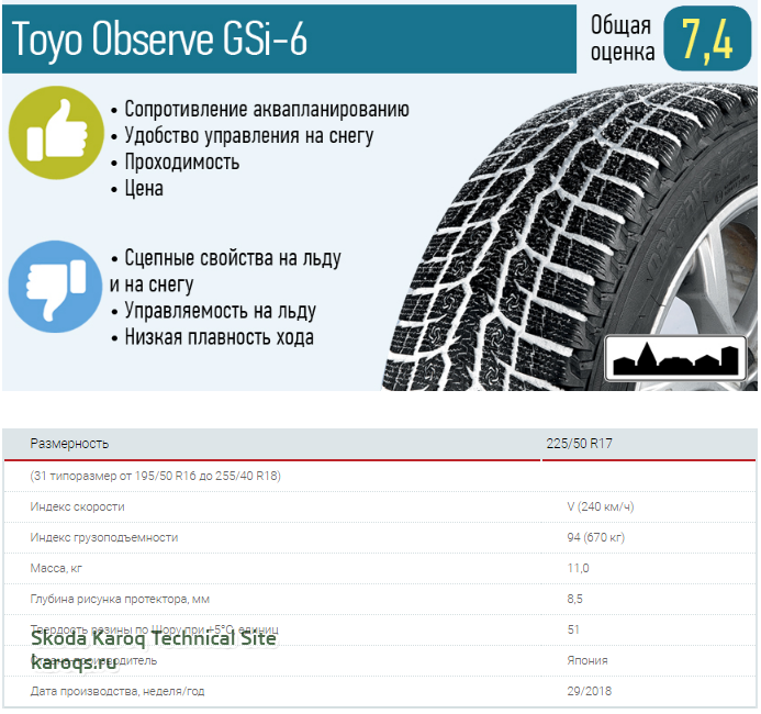

Шины Toyo Observe GSi-6 новые, но, как и прошлогодняя модель Observe GSi-5, они уверенно заняли последнее место в зачете нешипованных шин по зимним дисциплинам. Однако в глубоком снегу направленный протектор работает куда лучше, чем асимметричный — у покрышек Bridgestone. Плюс дренажные свойства на высоте: на лужах шины Toyo всплывают позже, чем другие фрикционные модели.
И пусть на асфальте Toyo Observe GSi-6 не такие цепкие, как Bridgestone, пусть они жестче отрабатывают мелкие неровности, но по соотношению цена/качество они привлекательнее покрышек Bridgestone Blizzak Ice. И скоростной предел аж 240 км/ч!
