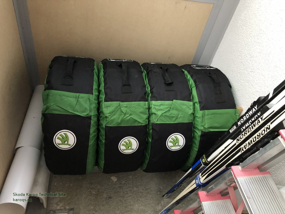

Храню на балконе, покупал чехлы через интернет. На тысячу рублей дешевле, чем в салонах шкода продают.Храню как на фото, на балконе. На зиму переобул NOKIAN HAKKAPELIITTA 9

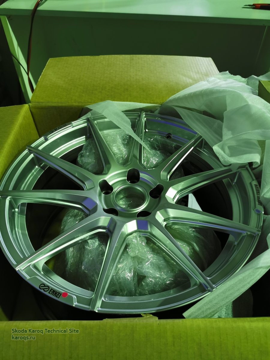

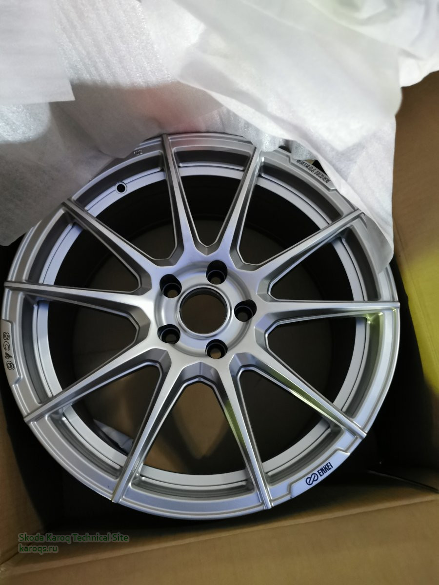

Я 18 взял на зиму. Хотя машина тоже придёт на 18ках, braga, но они тяжёлые поэтому сразу их продам. Диски у меня 8,5j et35 r18
Думаю вот какую резину ставить 225 45 18 или 225 50 18,просто видел в салоне стоит карок на braga 225 50 18,что-то они сильно выпирают из дисков
Выпирают они потому, что производитель решил зачем-то заузить диски на кароке. Ширина диска заводского R18 7J, хотя у всех аналогичных моделей меньше 7,5 не часто встречается. У меня R16, тут вообще труба, при ширине диска 6J реально бублик. Но вот к параметрам ваших новых дисков тоже вопросик. Вроде как максимальная ширина диска для 225-ой шины - 8J. При ширине 8,5 есть вероятность, что шина будет домиком, не? Не изучали этот вопрос?
Вот как раз мне нравится, что она будет домиком. Или 235 45 18 ставить

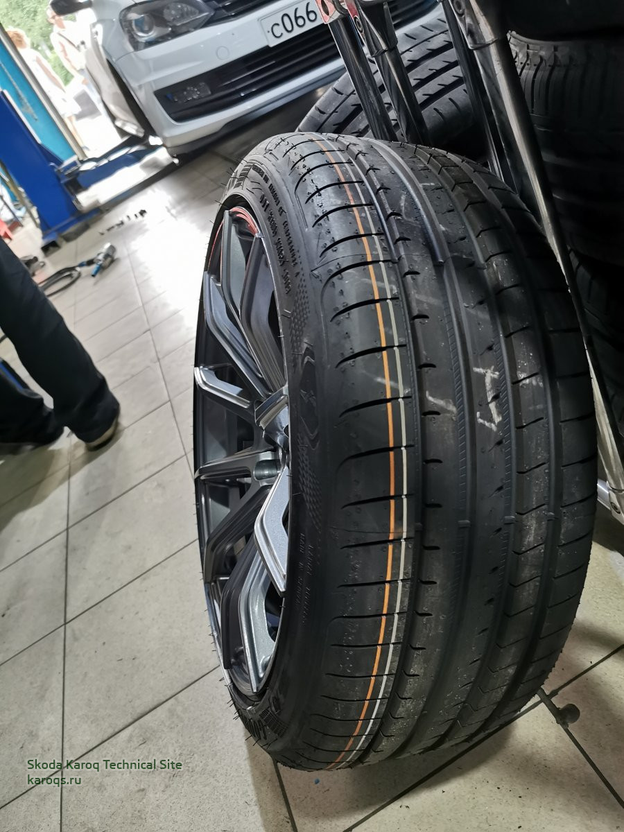

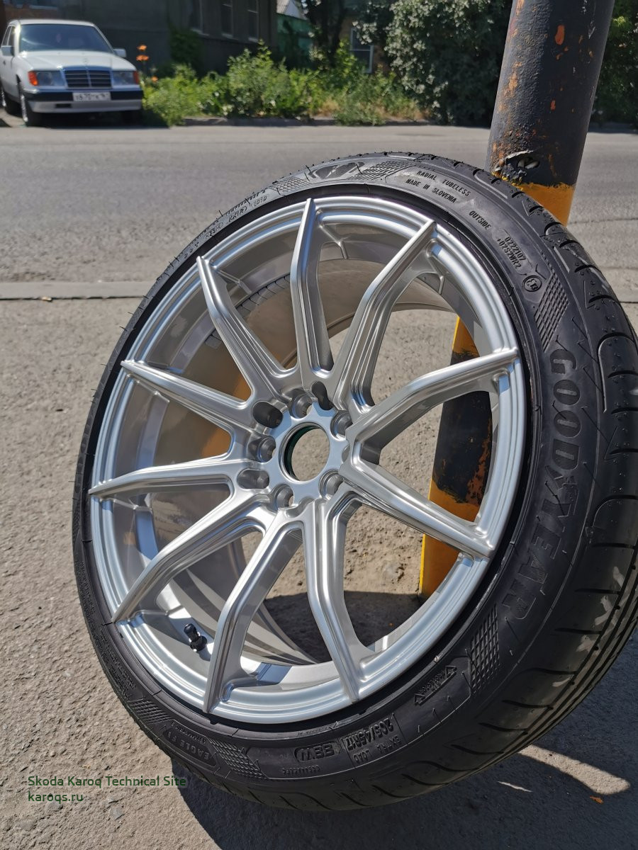

Вот на поло у меня как было
