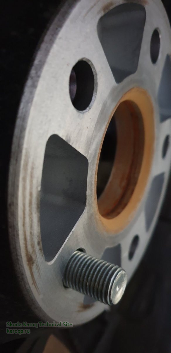

@Eryoma51, сегодня переобувался, на штатных 17 дисках болт из колеса выходит на 19мм ровно, на новых нештатных дисках у меня получилось, что эти же болты выходят на 18,9мм (мерил штангенциркулем). Так что у вас не на 2мм больше, а всего на 1, поэтому либо 28мм оставить, либо взять на 27мм. На 25мм скорее всего будет маловато.

Пришли эти болты, померил в дисках SCAD, выступают из диска в сторону ступицы на 18,5 мм минимум, померил штангелем разные болты и в разных отверстиях (показано минимальное значение, в основном больше, типа 18,79 и тп). Так что норм, можно брать.
A8E30382-CDBD-4862-86B1-684871D98AC1.jpeg C8B33539-7A45-4378-A765-969B79279F71.jpeg
Себе тоже взял с резьбой 25мм, выступают из СКАДА на 19 мм
