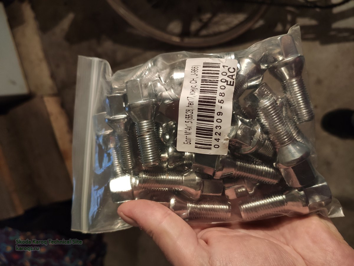

Подскажите артикулы болтов для колес под конус.
Мне вот такие продали. Не знаю что из этого артикул.
видел, что вам такие продали, вы не пробовали их цеплять на машину, сильно вылезают или нет? примерял такие же и в колеса-даром и в магазине, где брал диски - там были производства Вектор (хотя я видел их производства только с внутренним многогранником).

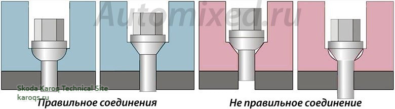

@Беляш, у большинства неоригинальных дисков крепление под болты с конусной головкой, а у оригинальных - со сферической (R13, если не ошибаюсь, а у других дисков под сферическую головку может быть дырка под другой радиус искривления). Или как в армии - круглое переносим, квадратное перекатываем? На всех предыдущих авто у меня таких проблем не было, но ваг решил выделиться и создать максимум проблем при покупке неоригинальных дисков. Если даже использовать оригинальные болты, получая хуже соприкосновение болтов с диском, они будут наоборот меньше торчать из диска, соответственно меньше витков будет в ступице.

в общем забрал сегодня свой комплект Bimmec B13, и оказалось, что в магазине, где брал диски, работают лопухи, потому что сказали мне, что там конус, когда примеряли конусные болты их ничего не смулито в прилегании, а я смотрел только на сколько они выступают. И менегеры в магазины, где покупал - тоже, они там все ходили примеряли, а я опять только смотрел насколько они выступают. Когда сам примерил, то сразу понял, что это не дырки не под конусные, там вообще никакого прилегания - таким образом ни в коем случае нельзя крепить. Как оказалось, эта модель K&K дисков есть и с конусом со сферой. В общем если кому-то нужны итальянские болты под конус в Пипецке - отдам по сходной цене.
