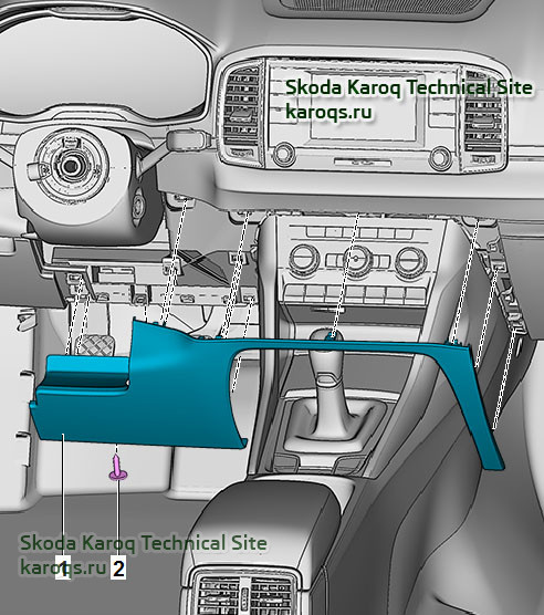

– Снять нижнюю накладку передней панели со стороны водителя:
– Вывернуть винт -2- (1,5 Н·м)
– Постепенно отсоединить облицовку -1- от передней панели с помощью, например, клина -3409-.
– С помощью, например, приспособления -T10389- или -3370- отсоединить накладку -1- в точках фиксации и снять.

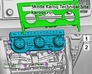

– Отсоединить панель управления и индикации -2- с помощью, например, приспособления -T10389- или -3370- на себя и вынуть его.
– Разблокировать и отсоединить разъёмы.
Установка
Установка осуществляется в обратной последовательности с учётом следующего:
Осторожно!
Опасность повреждения вращающихся элементов панели управления и индикации!
При установке не нажимать на вращающиеся элементы панели управления и индикации. Прикладывать усилие только в области фиксаторов.
– Подсоединить разъёмы и вставить панель управления и индикации -2- в монтажное отверстие.
– Затем закрепить накладку -1-.
