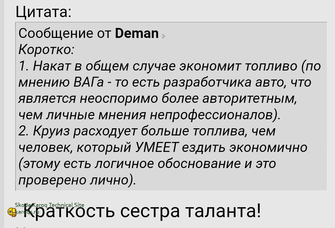

Многие при спуске под гору включают нейтралку и едут накатом. Если вы так делаете, значит забыли кое-что из того, чему вас учили в автошколе.
Я учился вождению немногим более 11 лет назад. И инструктор автошколы - "старый дед" (чуть старше, чем я сейчас) - требовал, чтоб при движении под горку я катился на нейтрали. Мои протесты и разъяснения он слушать не хотел, говорил, что я ничерта не понимаю. Пришлось выполнять требования инструктора. И катался я на нейтрали на новеньком тогда дизельном Опеле Астра... Но как только я купил машину и получил права - сразу же сам переучился ездить под горку на передаче. Тогда и началось у меня освоение экономичного вождения. Хотя скорость я люблю, а уж виражи проходить...! Семья нередко жалуется, что виражами я им "выношу мозг", но это другая тема. :)
Может немного не в тему но из личного опыта так сказать. Когда-то была у меня первая машина, семерка жигули и я с горки решил тоже экономить бензин, катился на нейтральной километра два, так я до конца спуска не доехал, отказали (перегрелись) тормоза. Хорошо машин не было, в кустах остановился. После такой экономии......, ну его нафиг. Теперь только на передаче со спуска. К стати заметил, что на автомате на хорошем (крутом) спуске, коробка тоже не спешит на повышенные передачи переходить, страхует спуск торможением двигателем.
Со вторым пунктом категорически не согласен! Ерунда (особенно в городе), даже если просто рассуждать логически - круиз получает кучу данных и на газ давит не "на полную", а грамотно подает топливо, придерживаясь наиболее рационального графика асчитанного инженерами, а тут "умельцы" все эти данные якобы в голове считают...
Те которые якобы "умеют" - просто обманывают круиз например переходя на нейтраль, видя в километре от себя что зажегся красны сигнал светофора, и двигаясь долго накатом.
Если же круизу "помочь" например снизив потолок скорости на подъеме и увеличит его на спуске и включать нейтраль перед красным, то никакой "умелец" с ним не сравнится по экономичности. :cool:
