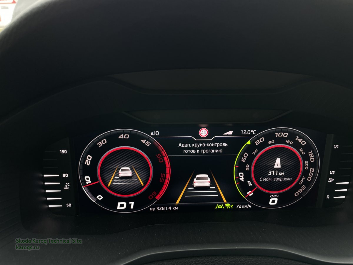

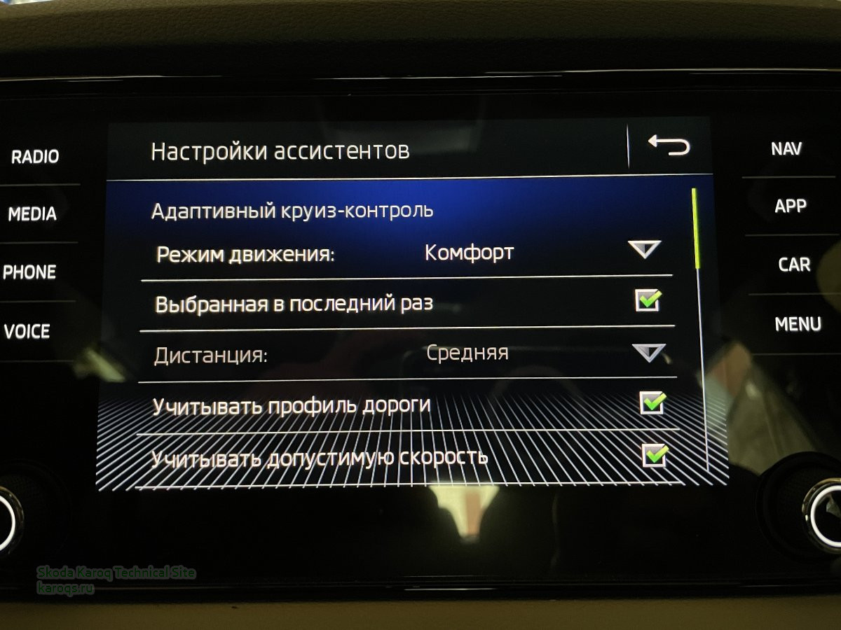

обновил прошивку радара (радар 2Q)
добавили предектив pACC, остановка на круизе увеличилась с 3 до 10 секунд, распознавание статики, а так же торможение стало гораздо плавнее.
поэтому рекомендую.

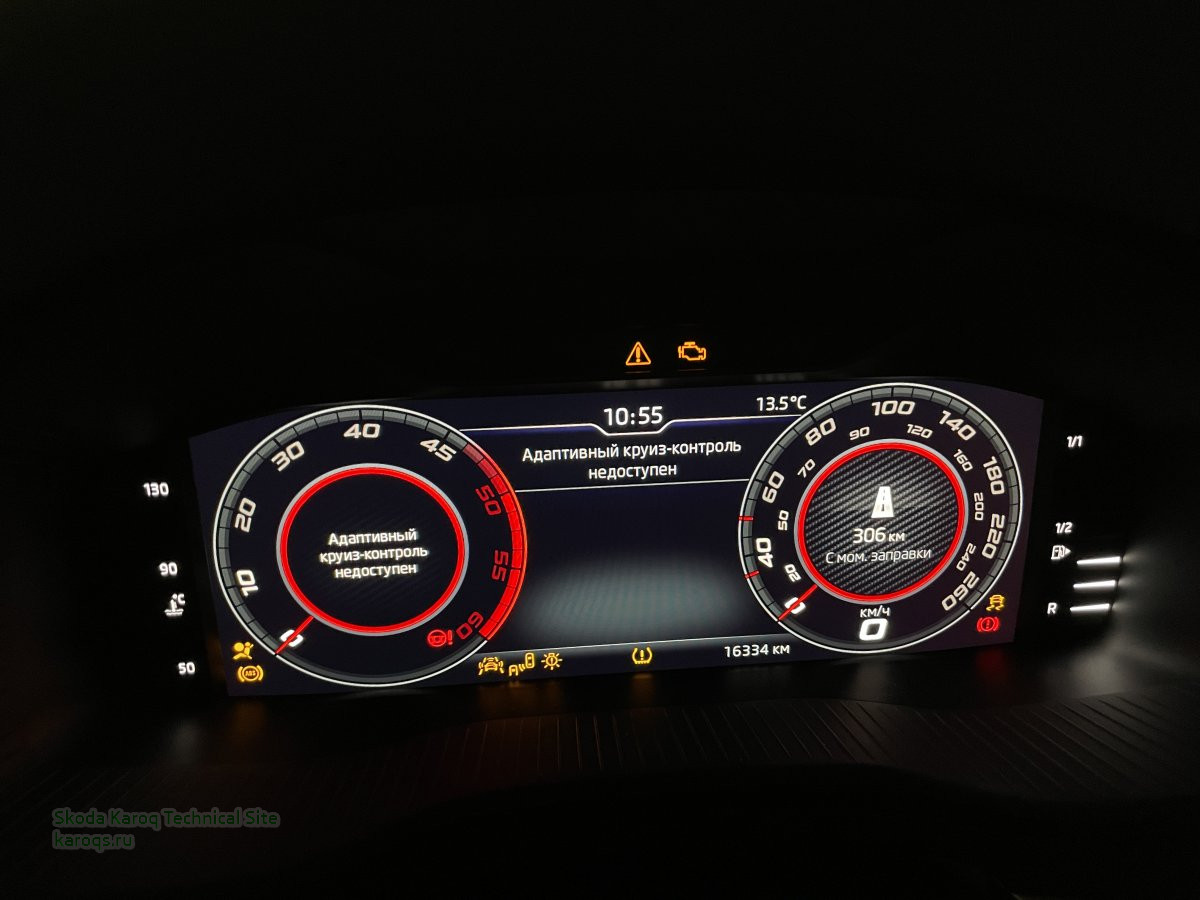

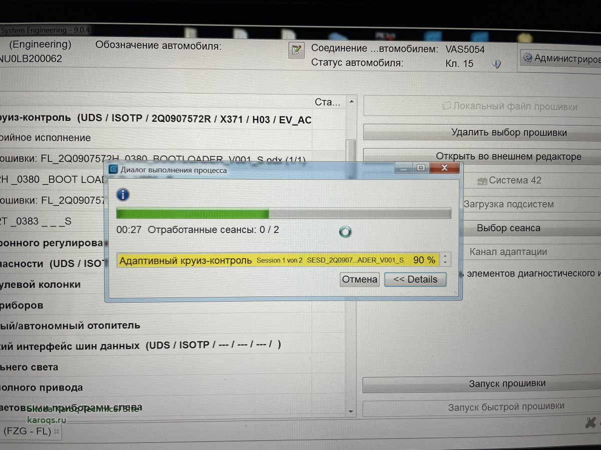

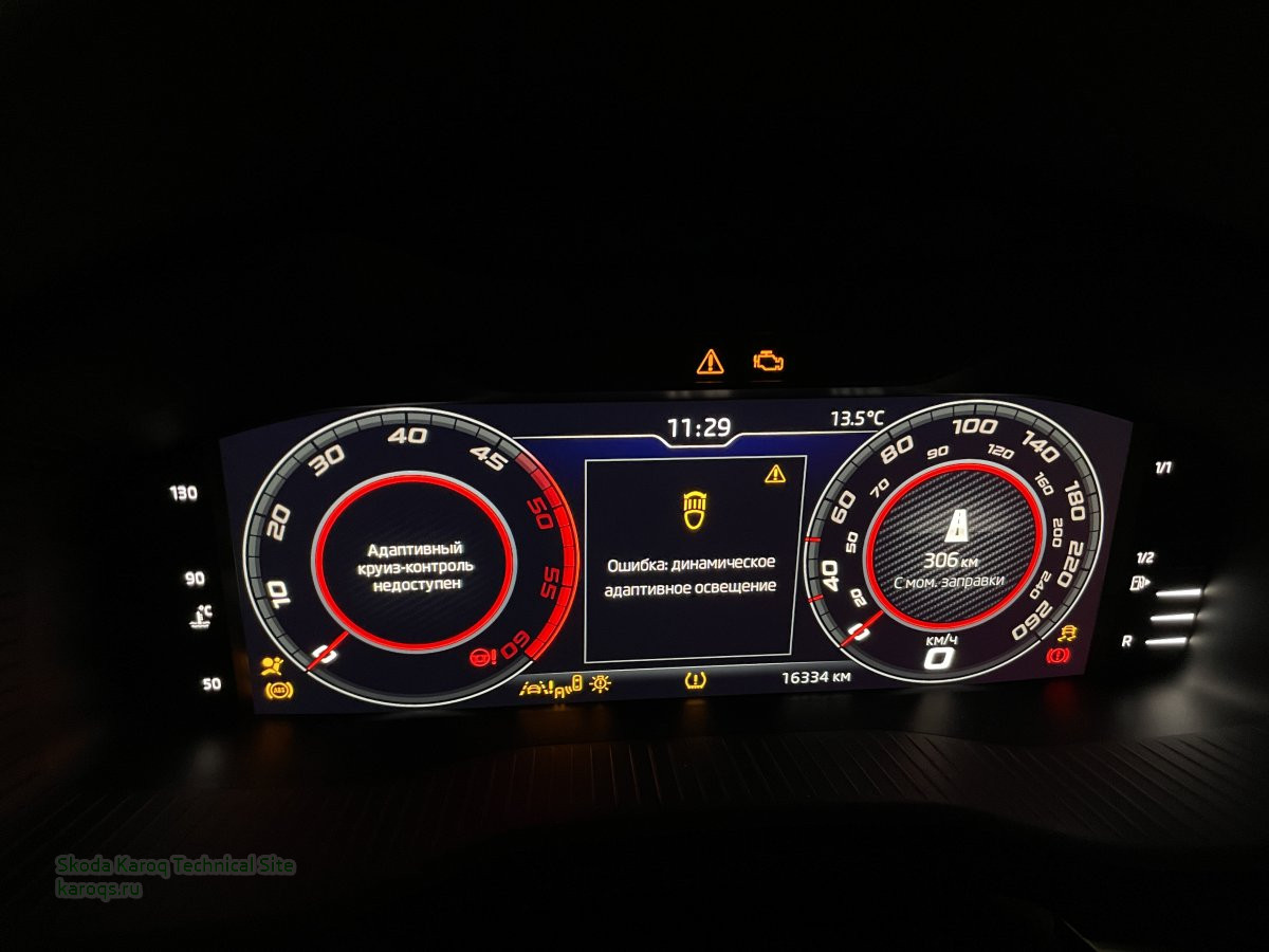

процесс прошивки, куча ошибок:
Посмотреть вложение 9064Посмотреть вложение 9062Посмотреть вложение 9063Посмотреть вложение 9065

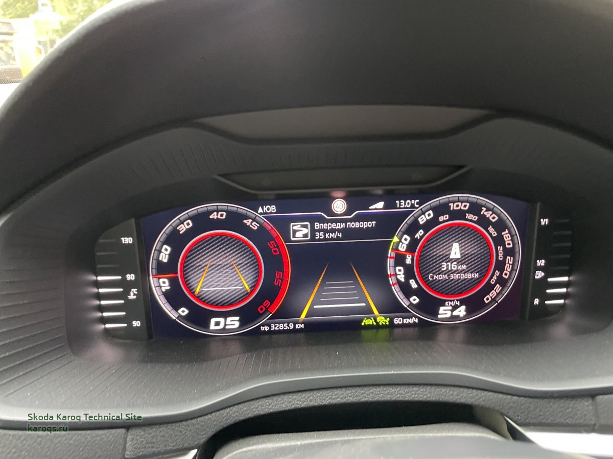

Посмотреть вложение 9066Посмотреть вложение 9067Посмотреть вложение 9068
машина если надо притормаживат после знака ограничения скорости, перед поворотом и пишет рекомендованную скорость на повороте.
прошивалось удаленно, нужен ноут, Одис, Vas5054 и хороший интернет.
