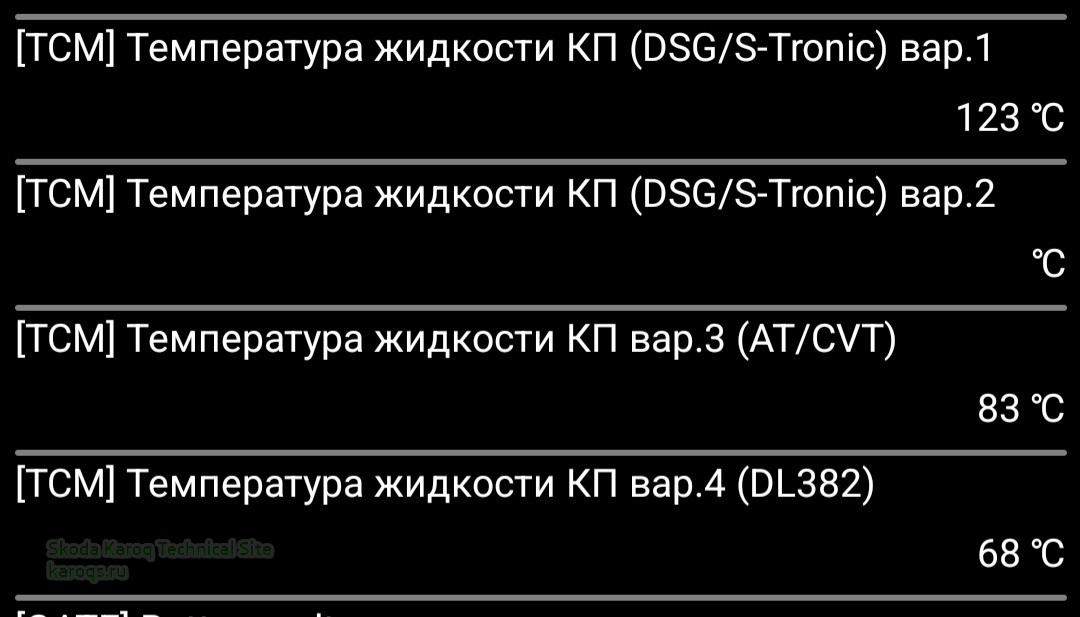

@slim, показывает. Смотреть в "датчики". Ищите по словам температура" там по кпп будет несколько вариантов, но правильный один (говорю за акпп айсин, по дсг не подскажу, если все ок то так-же в датчиках).
Для айсин AT/CVT?

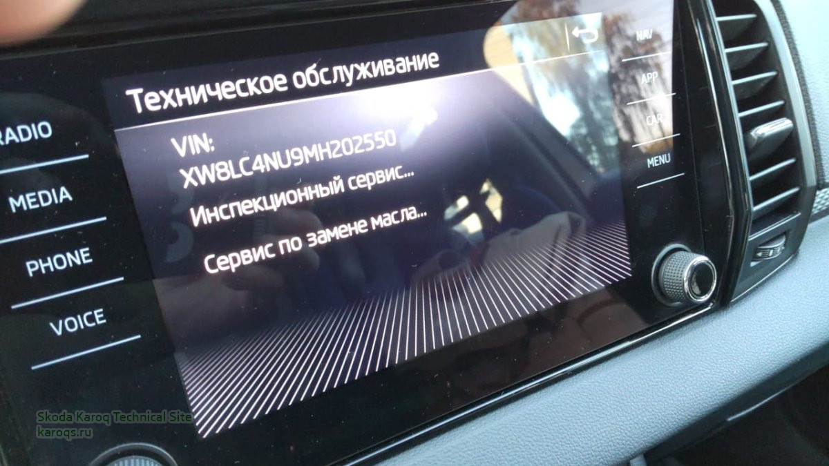

"Нужно обновить софт магнитолы. Нужна сама прошивка и флешка." Думаю дело не в софте магнитолы. Поставил почти год назад китайскую Teyes СС3L - но межсервисные интервалы в меню смог найти... И не только их. Считает пробег с момента последнего ТО, сколько дней с последнего ТО и что-то еще...
Можно и там посмотреть как обновить прошивку. На болеро пробег до то начал отображаться с версии 0276.
Вот в этой же теме сообщение:
У меня вот так сейчас. Это от прошивки зависит, да? А как посмотреть, какая прошивка установлена?
Да это перепрошивкой лечится. Посмотреть версию: меню - настройки - информация о системе. Вроде так
Посмотрел. У меня 0270 установлена.
Тогда если не чешутся руки получить штатную навигацию, то можно только 276 поставить и информацию о то будет показывать. У меня тоже с завода была 270. Обновлял сам до 330. Самые явные изменения были только на 276 (отображение пробега до то), остальное явных изменений не принесло. Хотя ещё после одного из обновлений реже камера заднего вида стала отваливаться.

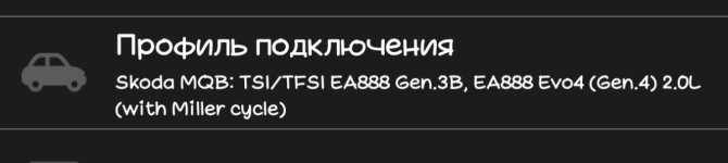

Сам себе отвечу. Сегодня заменил тормозную жидкость посредством программы. Вполне себе работоспособная схема. По команде first flushing cycle прогоняет 50мл. После отключения насоса давление держит, т.е. спокойно идешь закручиваешь штуцер. На каждое колесо со снятием итого минут по 20 неспеша ушло. Задние по 4 раза, передние по 2. Жидкость за 3.5 года и 43 ккм пробега впринципе нормальная, но штуцеры, особенно передние, уже успели подзакиснуть, дались не очень легко, передние только головкой, накидным ключём страшно стало срывать.
Привет, расскажи подробнее какой протокол связи использовал? ISO 15765 или выбирать по мотору?
@Turboduck правильно написал. Если что посмотреть другие mqb профили. Когда в коробке масло менял, то что б он температуру масла акпп показал пришлось включить профиль gen.3.

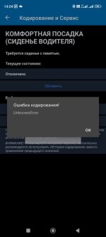

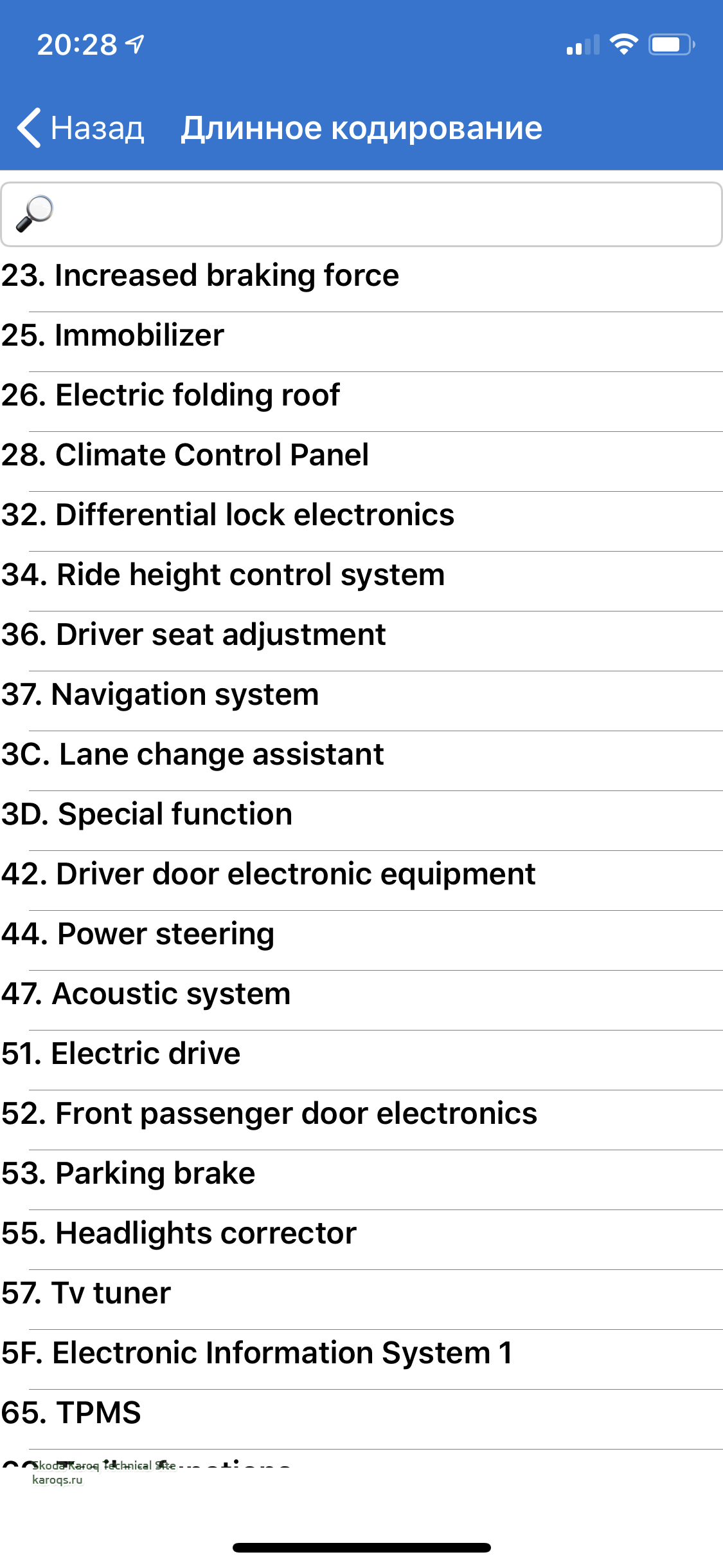

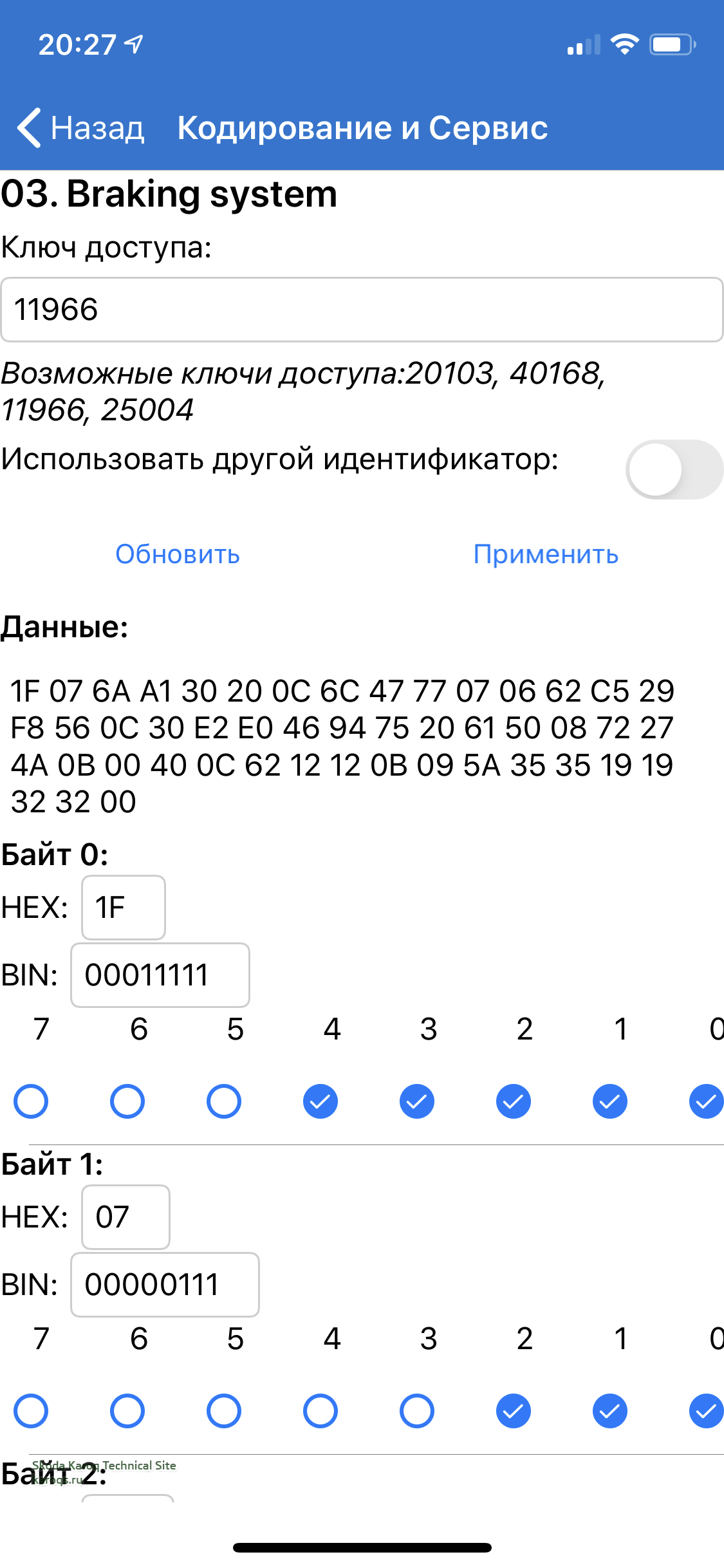

Всем привет! Недавно приобрёл Karoq 2025 года, 1.4 автомат, комплектация sportline, сборка Казахстан.
Заметил, что в зеркалах отсутствует контроль слепой зоны, подумал что просто отключено. В меню ГУ в ассистентах доступно только контроль усталости водителя.. При этом версия ПО стоит 442. Решил активировать через сканер. Установил и активировал car scaner pro, был простенький сканер, через него считываются все функции и текущие значения, но изменения не вносятся - "ошибка кодирования". Купил rokodil, но всё тоже самое, только дороже) Профили подключения тоже прибывал разные, без разницы.
Изменения не вносятся вообще никакие. Собственно вопрос, то ли лыжи, то ли я? Screenshot_2025-10-24-14-04-43-910_com.ovz.russcanner.jpg IMG_20251005_140719.jpg

Изменения не вносятся вообще никакие. Собственно вопрос, то ли лыжи, то ли я? Посмотреть вложение 10501Посмотреть вложение 10502
А Казахский карок точно поддается кодировкам?
А так капот открыт ? ручник поднят?
На российском Karoq только так принимает кодировки
Так кто же его знает.. Вообще сильно смущает отсутствие ассистентов кроме усталости водителя. То ли дело в прошивке, то ли их и нет вообще.
Капот, ручник тоже прибывал(
Нужно смотреть расшифровку комплектации по VIN. У меня полная российская комплектация со всеми ассистентами, они прописаны в расшифровке. Для слепых зон используются радары установленные под задним бампером ( если правильно помню ), они же предупреждают о помехе при выезде с парковки на основную дорогу задним ходом. По ассистентам удержание в полосе, автодальнем необходима камера на лобовом в районе зеркала ( ее хорошо видно снаружи по прозрачному треугольнику на лобовом). В первых поставках камера была не урезанная ( как у меня) и можно было включать дополнительные опции типа авто дальнего, ведение по центру полосы, распознование дорожных знаков ( включил и выключил ибо бесполезная хрень), чем я и воспользовался, в последующих ставили урезанную версию и включить на ней дополнительные опции было нельзя. Автопарковщик выдают кнопка и боковые датчики парктроника на боковинах бампера. Адаптивный круиз можно определить по наличию радара под передней решеткой радиатора, он же работает как радар системы предотвращения столкновения .На европейских версиях это все допы, которые нужно заказывать отдельно. Комплектация спортлайн это декор кузова и не подразумевает наличии ассистентов в базе, как и стайл, который продавался в РФ. Смотрите наличие датчиков на машине и по расшифровке VÍN. Без них кодировать нечего;) Удачи.
