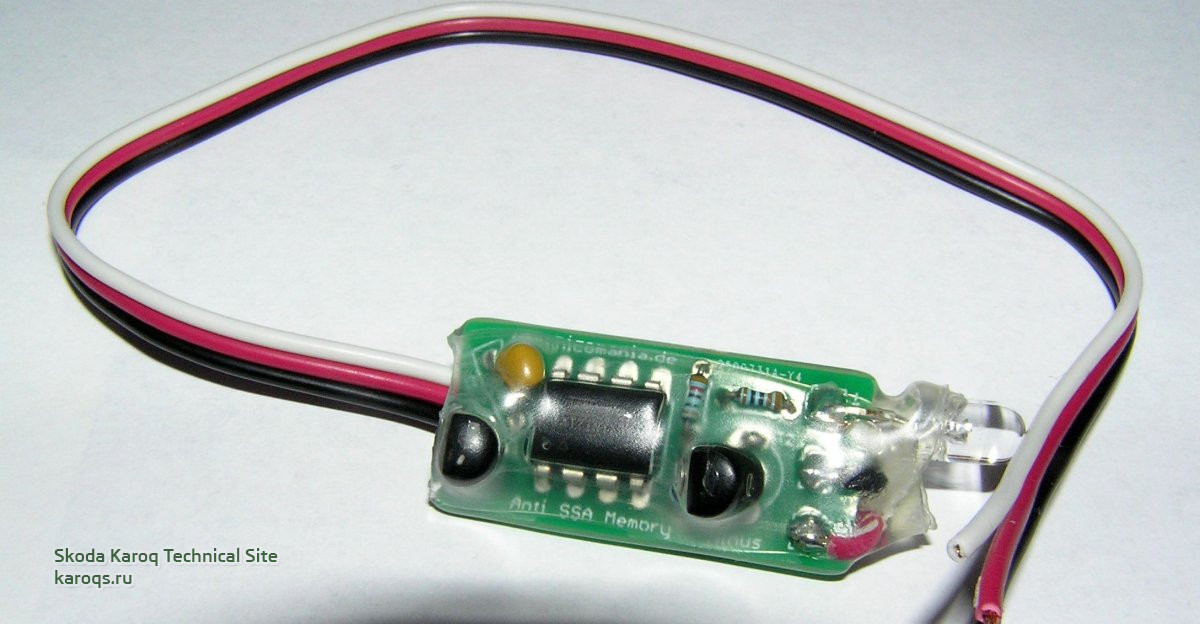

Приобрёл тоже подобную штукурешил попробовать этот вариант.
схема простая, логика работы программируется, можно скрыть от дилера.
заказал печатные платы в Китае
Посмотреть вложение 5839Посмотреть вложение 5840
Ну делись где приобрелПриобрёл тоже подобную штуку
Она не просто совсем отключает Старт/Стоп, а запоминает последнее положение кнопки и что самое немаловажное, можно перед
поездкой к дилеру или на техосмотр не сложными манипуляциями вернуть работу системы Старт/Стоп в исходное состояние.
Проще всего делать все это через свободный канал сигнализации и соответствующее программирование оной. Один провод от разъема кнопок до блока сигналки и она будет сама нажимать эту кнопку, путем подтягтвание вывода к массе в любой момент, как заппрограммируете. Я на прошлой Октавии А5ФЛ так эмулировал отсутствующий провод АСС для радтостанции и прочего.
У местных умельцев. По нашим меркам не дорого,18 евро, но пересылка в Россию, думаю, будет дороже чем сама приблуда.Ну делись где приобрел
Если честно, то я в недоумении, почему немцы делают это с VWУ местных умельцев. По нашим меркам не дорого,18 евро, но пересылка в Россию, думаю, будет дороже чем сама приблуда.
