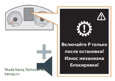

Концепция индикации работает с двумя уровнями предупреждения:
Уровень предупреждения 1
Раздаётся предупреждающий звуковой сигнал уровня критичности 2.
На дисплее комбинации приборов на шесть секунд появляется показанное рядом предупреждение.

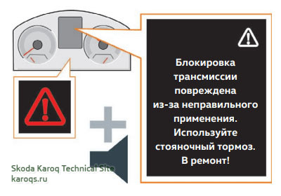

Уровень предупреждения 2
Раздаётся предупреждающий звуковой сигнал уровня критичности 1.
рядом предупреждение. Дополнительно центральная контрольная лампа загорается красным цветом.
Индикация этого уровня предупреждения повторяется при каждом пуске двигателя.
Сбросить предупреждение уровня 2 невозможно.
Коробку передач придётся заменить!
