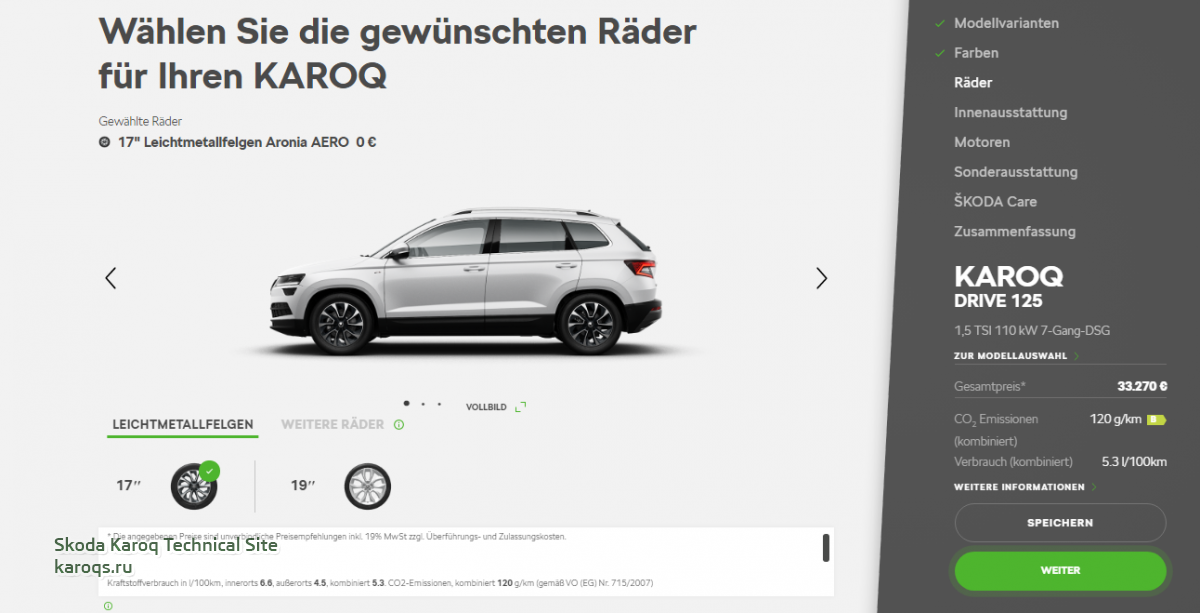

В первом сообщении темы не хватает дисков Aronia 17".
Используются в Европе для временной "юбилейной" комплектации Drive 125.

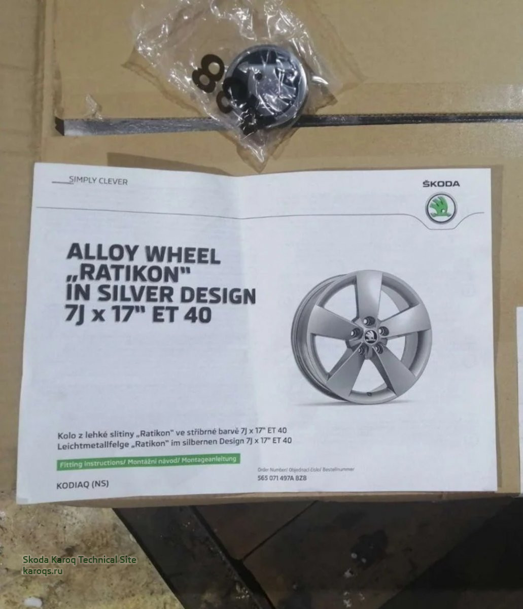

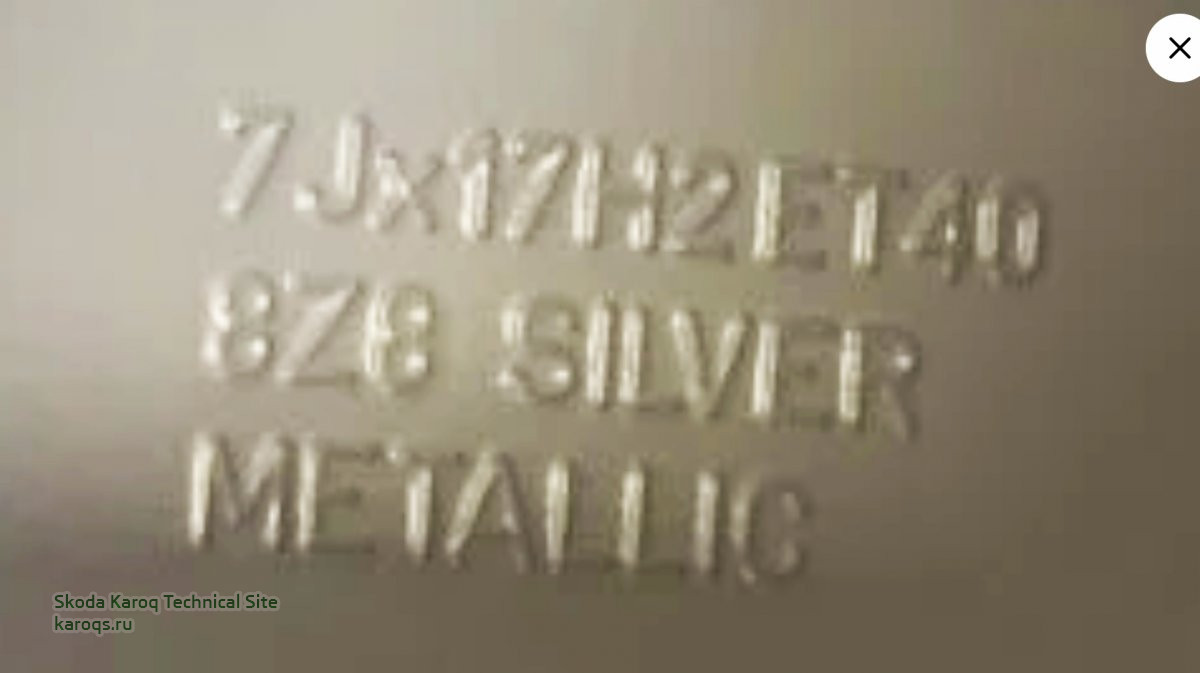

Занят поиском второго комплекта оригинальных дисков Ratikon 17 радиуса и нашёл фотки, из которых следует, что Ratikon-17 имеет вылет 40!
Можете что-то подсказать?

@VadimS, 5 мм вылета ни на что не повлияет! Просто колёса будут стоять чуть шире.
Главное, при этом не ставьте резину, экстремально больше рекомендуемой, чтобы не цепляла.

У Вас на фото указаны для модели какой Шкоды они подходят. У Карока вылет на 17" - ET 45.
Ratikon, выходит, бывает с разным вылетом - 40 и 45 мм?
На моём Кароке-2020 установлены Ratikon (как указано где-то, с вылетом - 45 мм.
таки да - на Кодиак - с вылетом 40

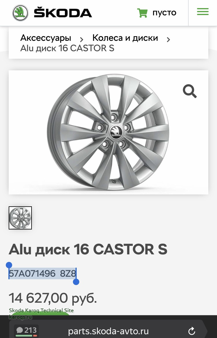

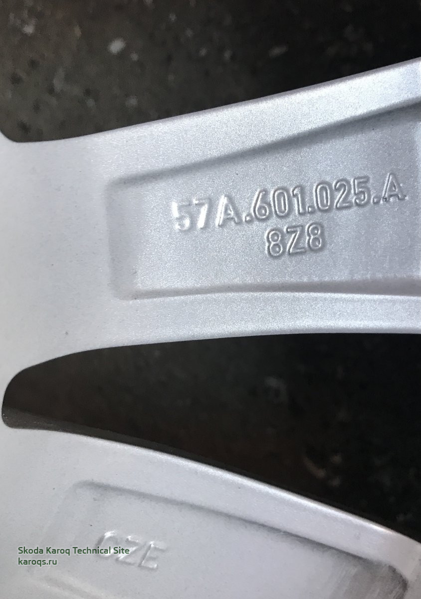

Подскажите, сегодня посмотрел на диске маркировку, но на сайте шкода другой артикул этих дисков. Через zzap бьются оба артикула, но первый (на моих) цена гораздо дороже. В чем прикол, может кто знает?

Номер на диске - это номер запчасти, второй номер - это номер этого же диска, но только как оригинального аксессуара. В первом случае, скорее всего, диск придет без упаковки, во втором - в коробке с инструкцией и т.д. Во втором случае на диске, скорее всего будет этот же номер, который на вашем диске. И колпачок центральный - в случае диска как запчасти это отдельная деталь, т.е. за отдельную плату, в случае аксессуара - колпачок будет в коробке.
Разница в цене этих артикулов почти 6тр. Не думаю что коробка и инструкция так дорого стоит. Может есть еще какие предположения? На колпачки центральные еще обратите внимание, артикул, vag германия
@АлександрЕкб, ну да, ценник на 57A 601 025A - 20 тыс. руб, на 57A 071 496 8Z8 - 12 тысяч (смотрел на автодоке).
Подозреваю, что ваши диски импортные, а более новый артикул - российского производства.
(Но это не точно :) )
Вот и я удивился такой разнице в цене
И еще, у меня Хоккей эдишн комплектация, может в этом дело?
