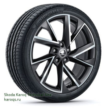

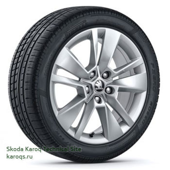

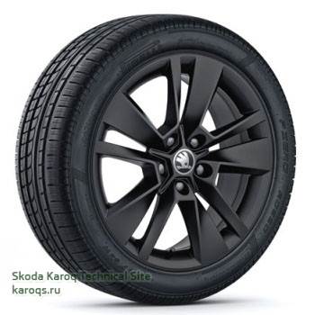

На Шкода Карок устанавливаются такие заводские диски:
Crater
57A071499 HA7
литые диски 8J x 19” антрацитового цвета
для шин 225/40 R19, 225/45 R19
Trinity
57A071498 8Z8
литые диски 7J x 18” серебристого цвета
для шин 215/50 R18, 225/50 R18
Crater
57A071499A 8Z8
литые диски 8J x 19” серебристого цвета
Trinity
57A071498A HA7
литые диски 7J x 18” антрацитового цвета

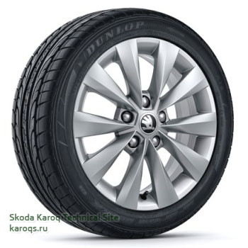

Triton
57A071497 8Z8
литые диски 7J x 17” серебристого цвета
для шин 215/55 R17, 225/55 R17
Triton
57A071497A ZG6
литые диски 7J x 17” черного матового цвета
Triton
57A071497B HZ9
литые диски 7J x 17” в матово-платиновом дизайне

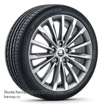

Castor
57A071496 8Z8
литые диски 6J x 16” серебристого цвета
для шин 225/60 R16, 215/60 R16
(можно использовать с цепями противоскольжения)
Ratikon
57A071497C 8Z8
Mitykas
57A071498C 8Z8

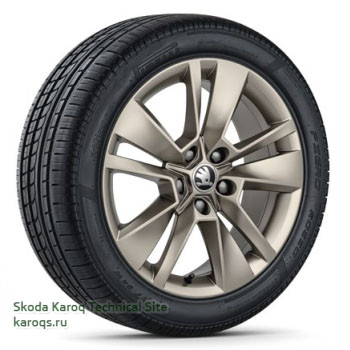

Braga
57A071498E 8Z8
Vega
57A071499B FL8
литые диски 8J x 19” черный металлик, матовый

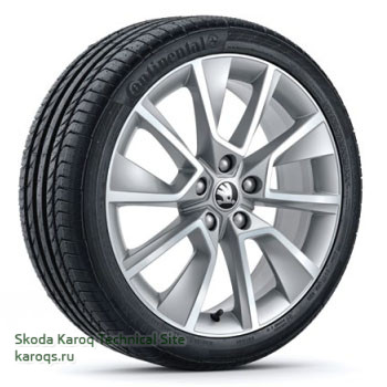

Nanuq
57A071496A 8Z8
Nanuq
57A071496B FL8
литые диски 6J x 16” черный металлик

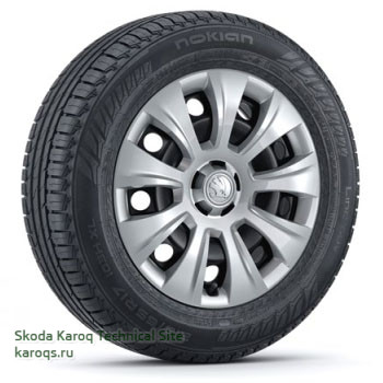

Колпаки
57A071456 Z31
Колпаки на колеса “Borneo” 6J x 16’’
Размеры шин и колесных дисков Шкода Карок:
Название дискаМатериал дискаРазмер дискаРазмер шин
BORNEOСталь6.0J × 16” ET 43215/60 R16
225/60 R16
CASTORЛёгкий сплав6.0J × 16” ET 43215/60 R16
225/60 R16
TRITON
RATIKON
Лёгкий сплав7.0J × 17” ET 45215/55 R17
225/55 R17
MITYKAS
BRAGA
Лёгкий сплав7.0J × 18” ET 45215/50 R18
225/50 R18
CRATERЛёгкий сплав8.0J × 19” ET 45225/40 R19
225/45 R19
235/40 R19
245/40 R19

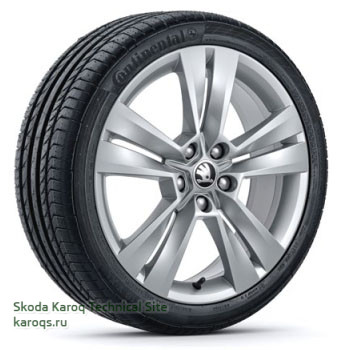

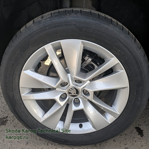

Всем привет, кто-нибудь уже ставил себе оригинальные 18? Может есть у кого фото?)
Да ставили...
@Vzik, точно ставил диски Trinity 7Jx18" и резина TOYO Proxes CF2 SUV в штатном размере 225/50 R18
3273
Тут еще фото:
