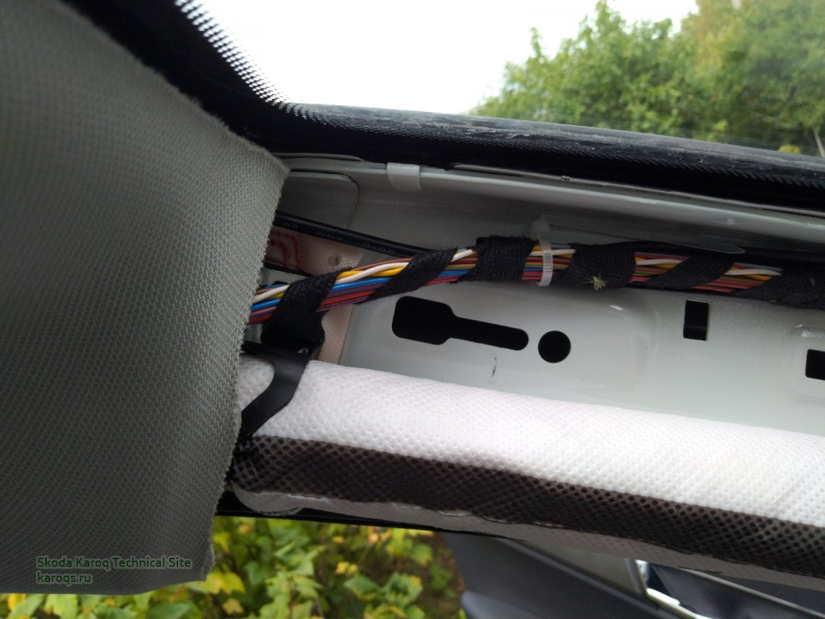

Наконец-то, добрался до прокладки шнура под видеорегистратор. Когда все штатно, то и проблем нет. Самое стремное было снять накладку. Поддев верхний край, и рассмотрев начинку, решил работать без отвертки. Завел левую руку к верхней защелке, правую над нижней защелкой, поднатужился подтягивая кверху и на себя отщелкнул без проблем.
Там проложил основной кабель и блок выпрямителя, которые брал на Аллиэкспрессе. Блок хорошо ложится на поролон и для надежности приклеил двухсторонним скотчем к стойке.
Шнур прикрепил хомутами снизу и сверху, чтобы не мешали подушке безопасности и накладке.
Верхний по совету форумчан обмотал изолентой и уложил под крышу благо места там хватает.

@Silver47, лучше поддевать шпателем (или широкой отверткой) от середины к периферии. При установке следить за совмещением напрвляющих на крышке с посадкой.
