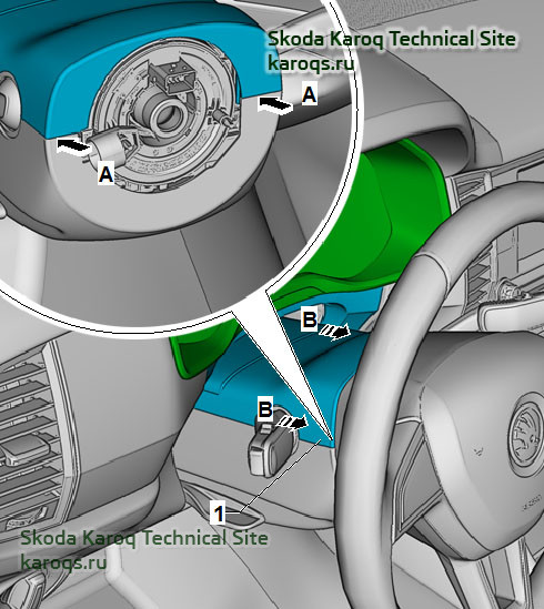

Верхняя часть облицовки рулевой колонки Шкода Карок - снятие и установка
Снятие
- Разблокировать рычаг механизма регулировки положения рулевого колеса.
- Рулевую колонку выдвинуть на себя и отклонить вниз.
- Высвободить облицовку рулевой колонки из креплений с помощью, например клина -3409- в направлении стрелки -A-.
- Высвободить облицовку из креплений на нижней части облицовки – стрелки -B-.
- Сначала открепить нижнюю часть рамки под комбинацией приборов.
- Верхнюю часть рамки откинуть вперёд из выступа декоративной накладки передней панели и извлечь.
- Снять вверх верхнюю часть облицовки рулевой колонки.
Установка
Установка осуществляется в обратной последовательности.

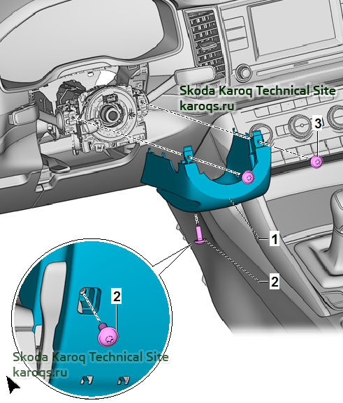

Снятие и установка нижней части облицовки рулевой колонки Skoda Karoq
Снятие
- Снять рулевое колесо
- Снять верхнюю часть облицовки рулевой колонки
см. выше "Снятие и установка верхней части облицовки рулевой колонки
– Выкрутить винты -2- нижней части облицовки рулевой колонки -1- (1,5 Нм).
– Извлечь из креплений нижнюю часть облицовки рулевой колонки -1-
Установка
- Установка осуществляется в обратной последовательности.
Снятие
Установка
Снятие
Установка
