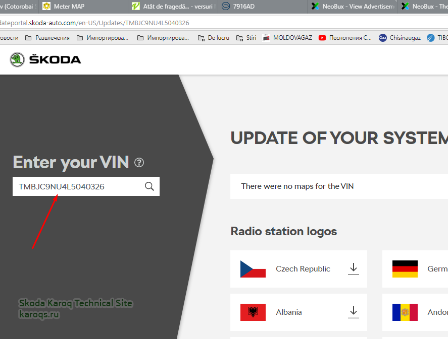

updateportal.skoda-auto.com/en-US/Updates/ выбирайте вашу страну
