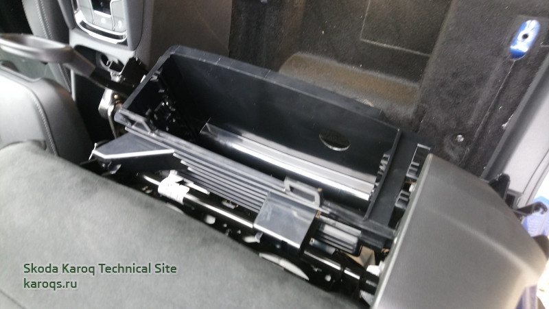

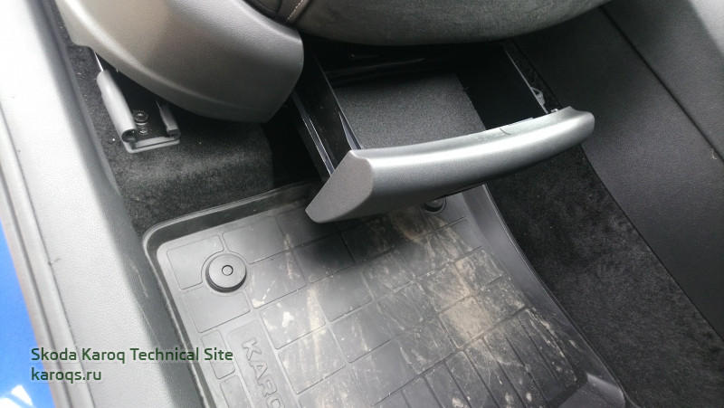

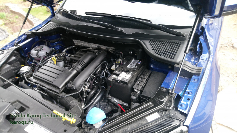

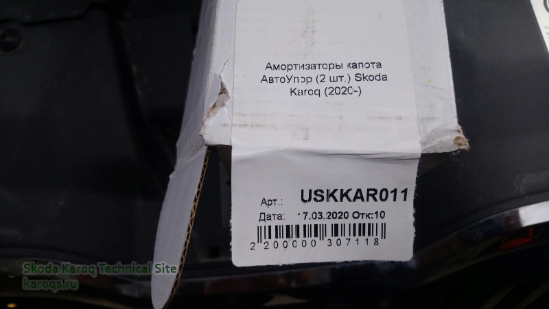

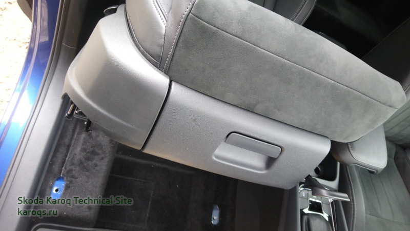

Выходной поставил упоры капота, ящик под правое седенье, все отлично подошло,

У меня такие же упоры. Позже буду фотоотчёт делать.

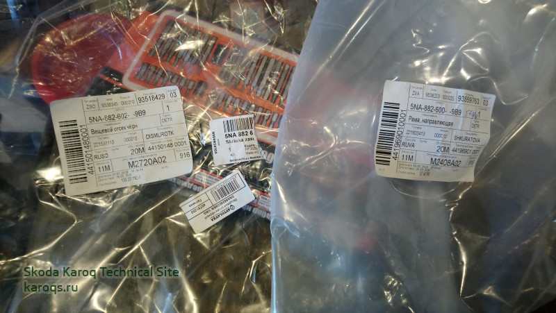

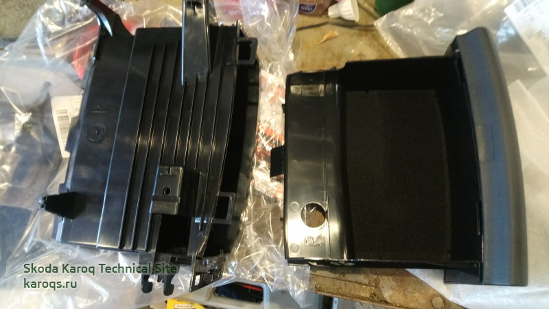

Для водительского сиденья: ящик — 5NA8826019B9, направляющая — 5NA8825999B9. Для пассажирского сиденья: ящик — 5NA8826029B9, направляющая — 5NA8826009B9 Чтобы установить емкости кроме желания и небольшого количества времени потребуются ещё два самореза с внутренним многогранником (N 90737107) и две гайки (N90088003).
Брал для правого сиденья:р
рама vag 5NA8826009B9
Ящик vag 5NA8826029B9
пластинчатая гайка vag N 900 80003 (2 шт)
Винт со скругл. цилиндр. головкой vag N 90737107 (2шт)

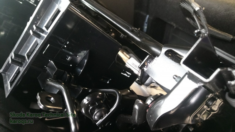

Рама становиться идеально в пазы в нижней части сиденья.
Пластинчатая гайка вставляется также в паз.

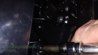

Открутил сиденья, открутил планку декоративную(боковую) крепиться снизу, немного приподнял боковину чтоб открутить механизм какой то, он в стает потом в рамку на защелку. Время на все ушло около часа, снег с дождем донимал. Только не вставляйте ящик в рамку до установки под сиденье и установкии крепежа. Самый противный момент, это провод обратно повесить под сиденье на стяжку.

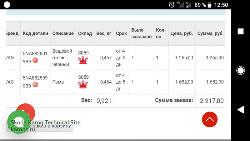

Да ящик с рамкой вышел районе 2920 руб плюс 200руб крепёж
Правый дешевле выходит

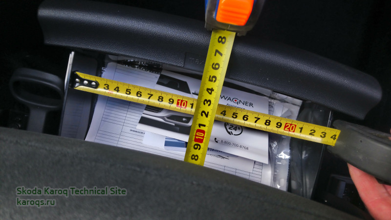

Можно попросить померять _внутренние_ размеры ящика длинна-ширина-высота?
Чтоб понимать что можно положить?

В данный момент в командировке, если получится, то только в выходные, но места немного. Но какая-то часть немного освободит бардачок, четко ложится в него книжка по эксплуатации и сервисная и всякая мелочовка, в Мокке как-то больше было.

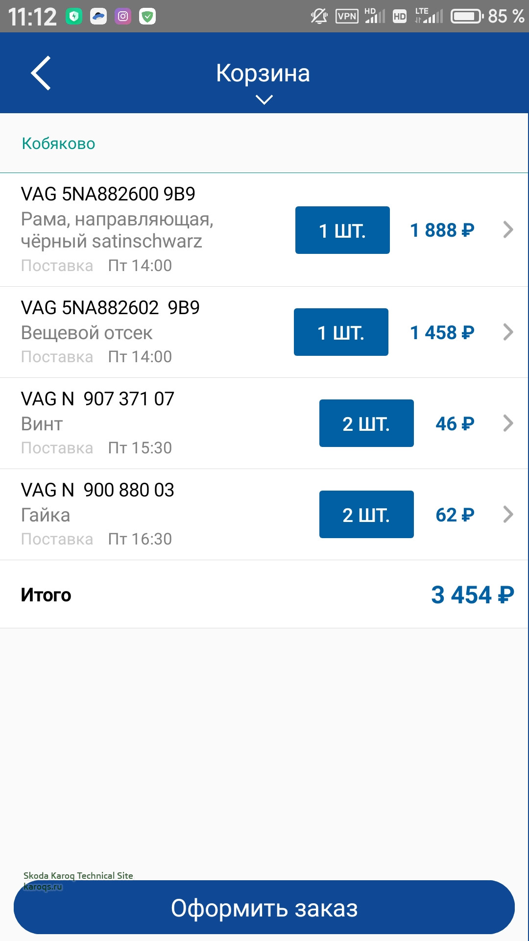

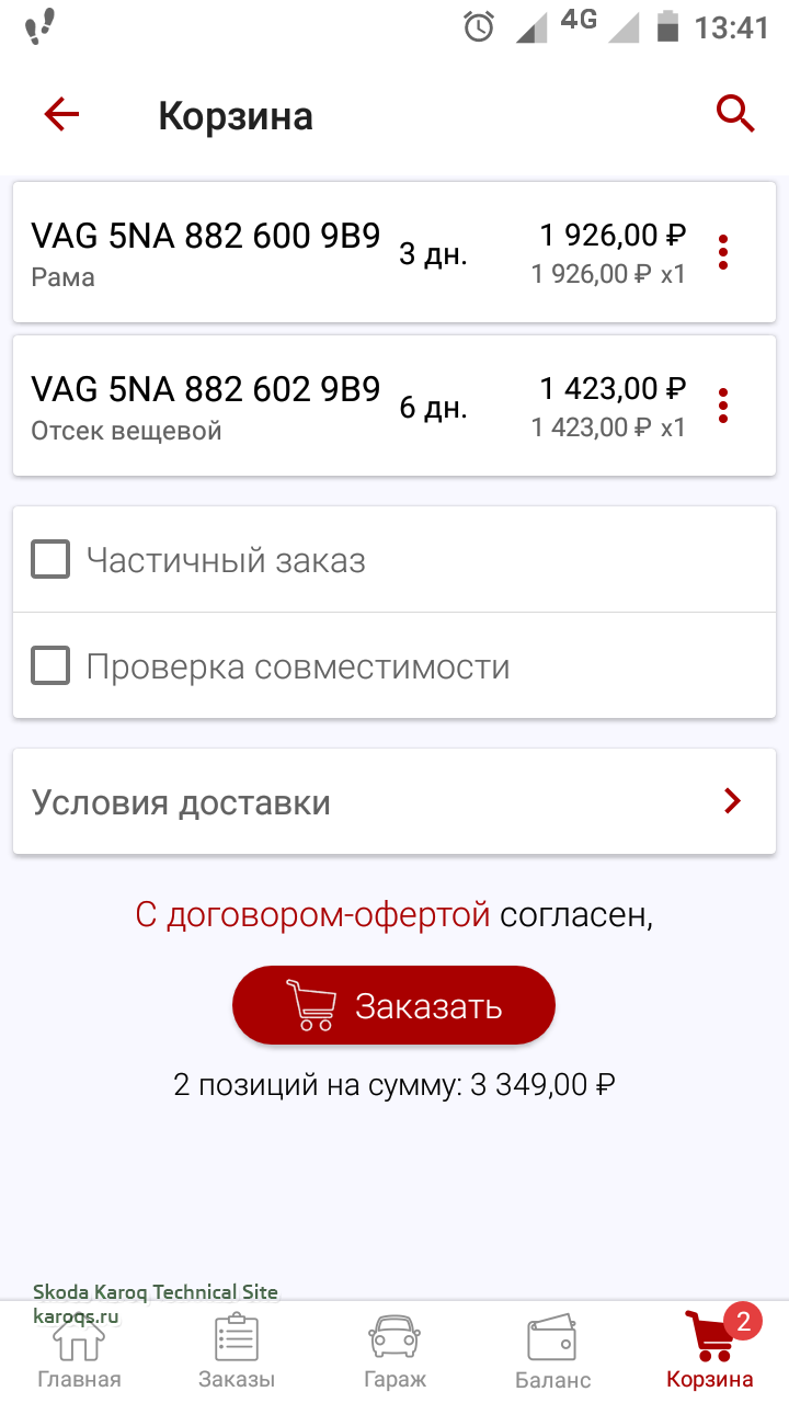

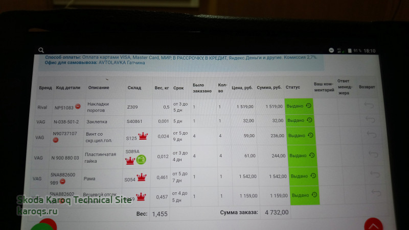

Подскажите где заказывали?У меня в автодоке ящик+рама около 3,5р выходит
Вчера себе заказал. Цены на фото. Но после моего заказа, ценник на все позиции подлетел не хило.
@*don*, да у меня сегодня практически такие же цены в автодоке.Значит по курсу так и будет,в смысле дешевле вряд-ли
Цены в автодоке, екзисте меняются каждый день и сильно зависят от скачков курса. Посемк если покупать что-то дорогое, но не срочное, то можно подождать некоторое время, ааось курс упадет...

Заказывал https://avtolavka.net/ Автолавка удобно, есть доставка в пункты выдачи не долеко от дома и по ценикам не перегибают
Под левое седенье заказывал в понедельник

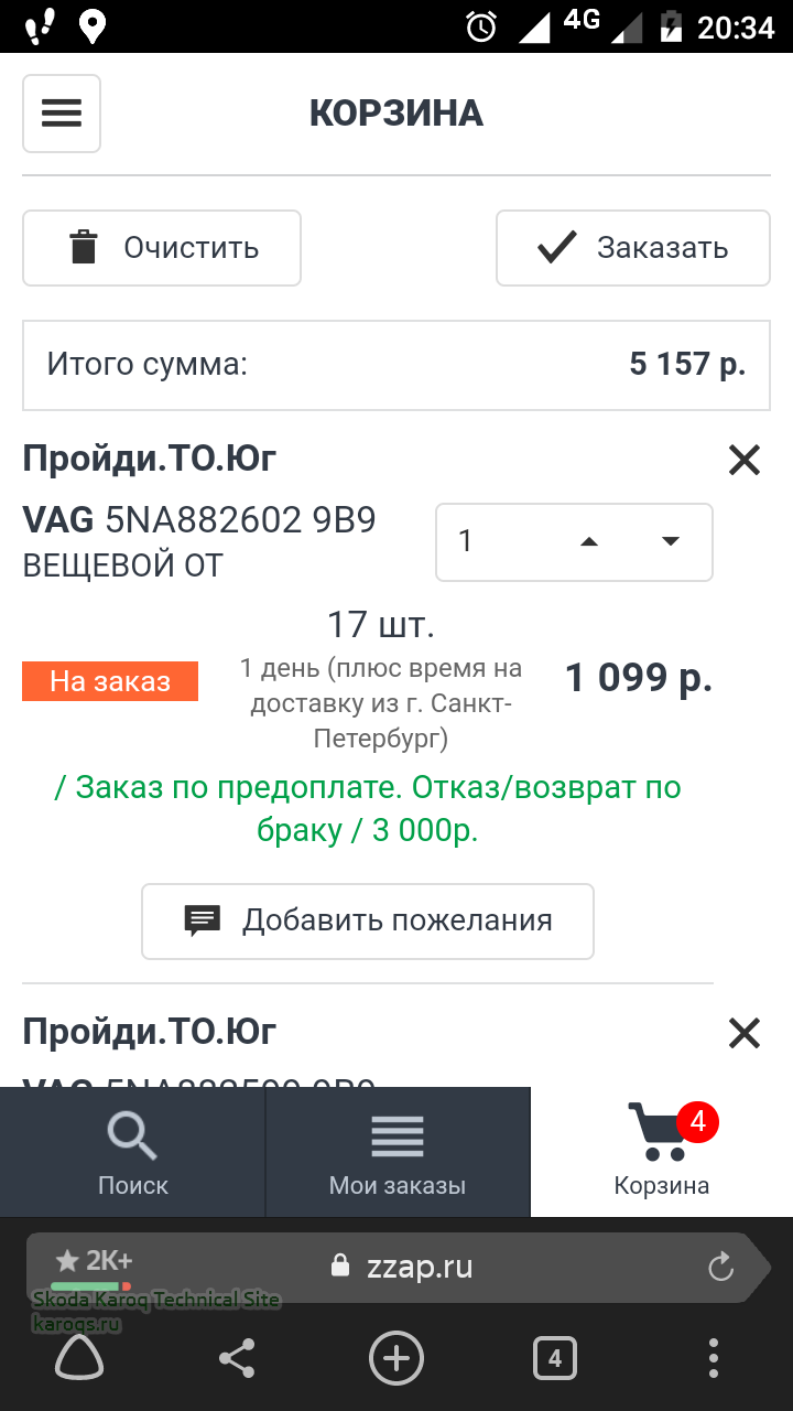

Я всё смотрю по ящикам сайты и вот такой нашёл https://www.zzap.ru/mobile/catalog/index.html#/catalogs
Оба ящика с рамками выходят 5 с копейками.
Вот не знаю как с доставкой-ну ещё мах 500р+

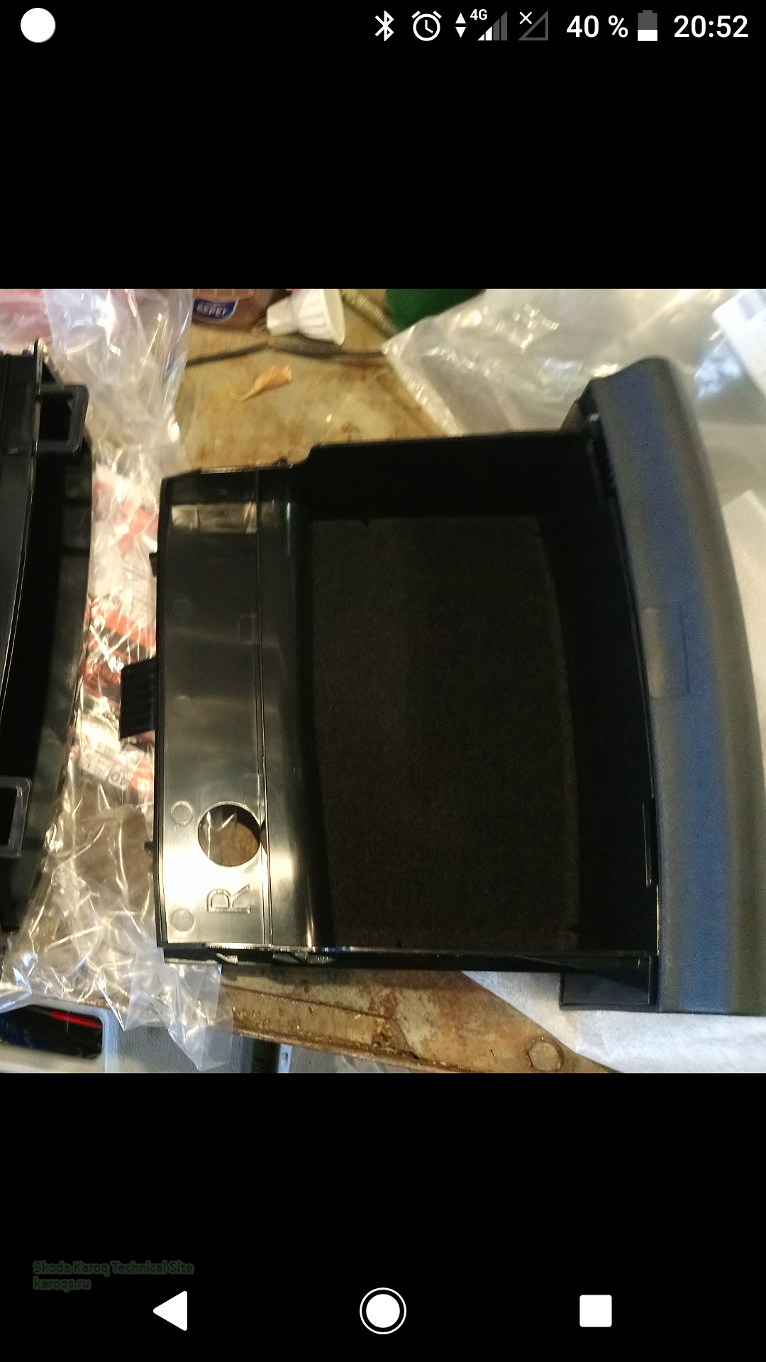

Карпетом проклеивать будете? Типа чтоб не громыхало, как многие делают...
@Stas330, отключить не проблема-однозначно выкл(для себя по крайней мере)
Я не чего не отключал, только пластиковый хомут отстегнулся, просто поднял седенье, чтоб откруть боковину и ещё одну деталь открутить, на месте сложновато извеваться чтоб поставит ящик, спина не позволяет уже??‍♀️
Ящик внутри снизу уже обклеен.
