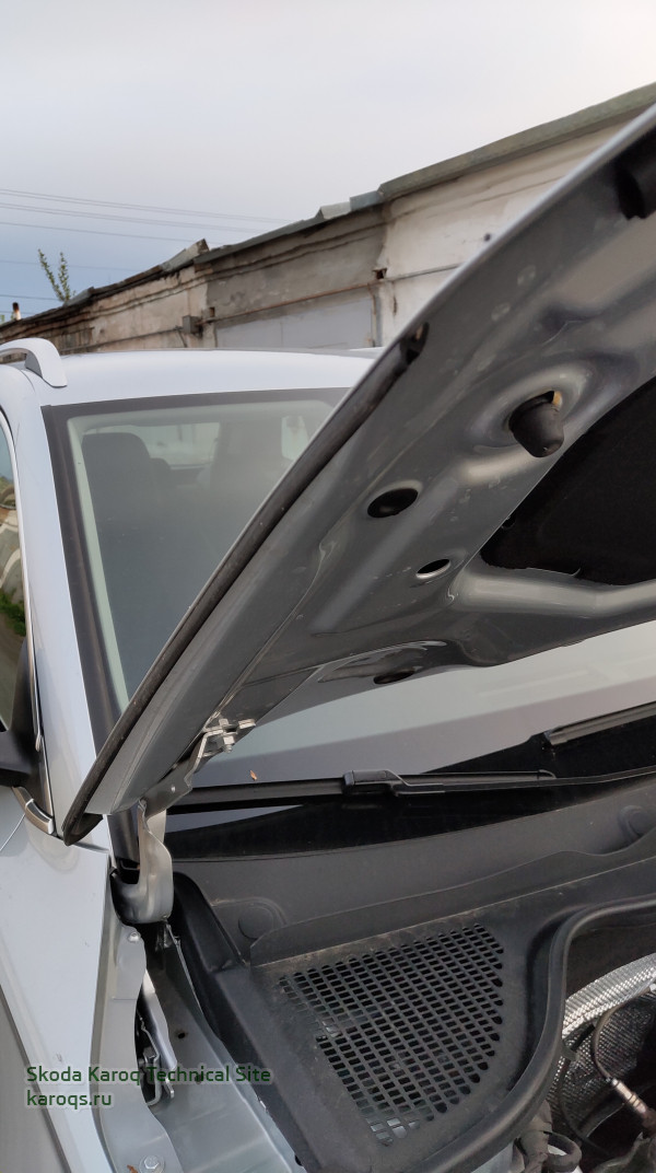

В щель между крышей и крышкой багажника зимой попадает снег. Часто он тает и тут же замерзает, а при открытии багажника неприятный хруст, да и краска... :(.
На предыдущих авто клеил липкую ленту с Али, очень помогает. И на Кароге так же сделал
Можно ссылку?

С лентой решение отличное! Это действительно проблемное место в авто.
Скажите, в начале темы у вас на фото машина была другого цвета, перекрасили?
:lol2: Нет! Она синяя, т.к. небо отражается. А вот предыдущая Крета как раз синяя была
Ленту брал здесь:
Полезная, кстати, вещь, я ещё капот от листьев и грязи обклеил.

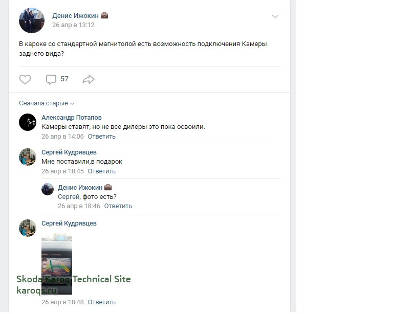

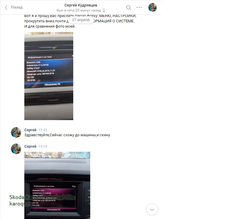

Наткнулся Вконтакте на это
Написал ему в личку

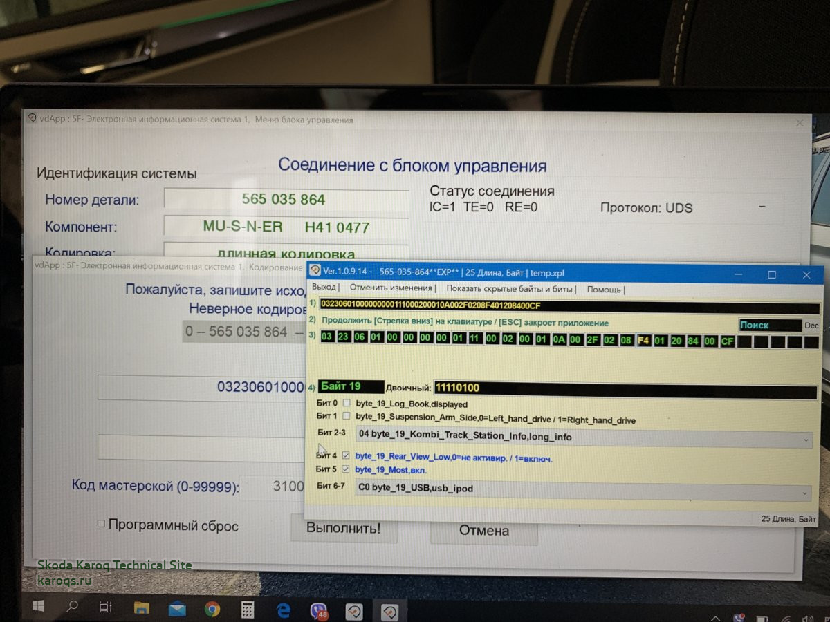

Решил попробовать. Прописал в блоке 5F, в 19-м байте бит 4 (камера активна), но Вася ругается, типа не поддерживается. Но ведь на фотках информации о системе всё до каждой цифры и буквы у нас с ним одинаково! А ему толковый ОД камеру прикрутил. Академики, кто что скажет?
Написал ему в личку
Камера на свинг ставится без проблем, но только через видео интерфейс. Известно давно. Цена под ключ за оригинал камеру с видео интерфейс выходит выше 30 тысяч. Очень дорого. Сам интерфейс стоит почти 20 тысяч.
И будет нюанс, что не все функции штатной камеры будут работать, только вид назад с траекториями. А функции у камеры много.

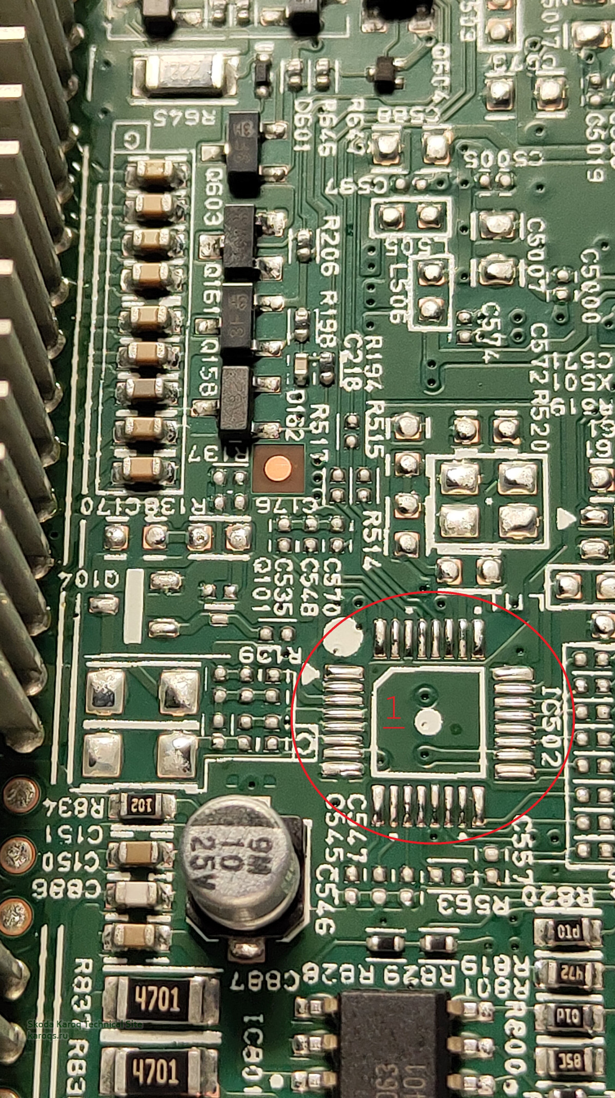

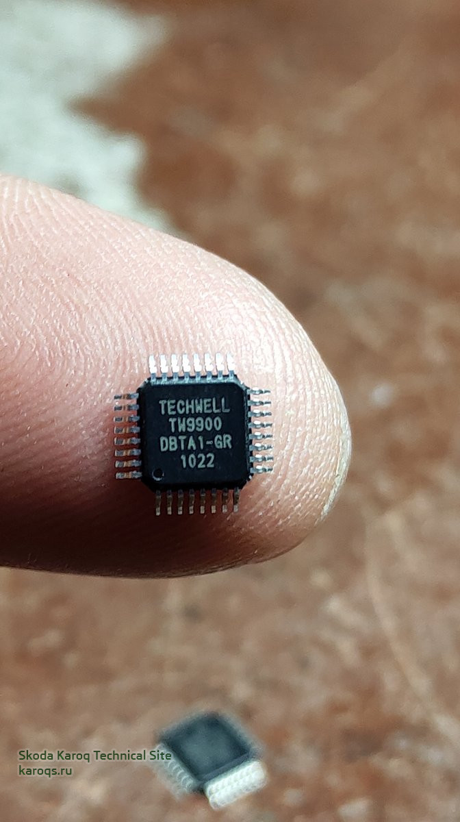

Неймётся мне с камерой:rolleyes: . Разобрал я нашу "мандалину". 6-й пин синего разъёма (это камера) идёт через мелкие детальки на видеопроцессор (АЦП), это то, что в красном круге.
Судя по тому, что видно глазами, это должен быть TW9900 фирмы Renesas.

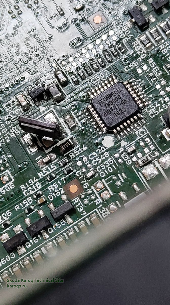

Я электронщик, и мне впаять его не проблема, как и мелкие детальки. Я даже заказал его на Али (2 шт. -190 р. с доставкой :good:). Буду пробовать. Вот только наш софт (ПО 0740) будет ли его поддерживать?...
Получил проц
Всё установил, включая цепи питания 3,3в и 1,8в, I2C шину и т.д.
Но камера не заработала. С трудом нашёл на проц подробный даташит и оказалось что он программируется при инициализации. А значит без перепрошивки Свинга не обойтись. Можно ли это сделать пока не понял, т.к. для этого надо файл прошивки для Свинга с камерой (от Рапида, например) и, самое главное, в девайсе светится VIN, а к нему может быть привязано отсутствие камеры.
а какая камера? я в этом бите снимал галку. Но я менял с Low на Hi.

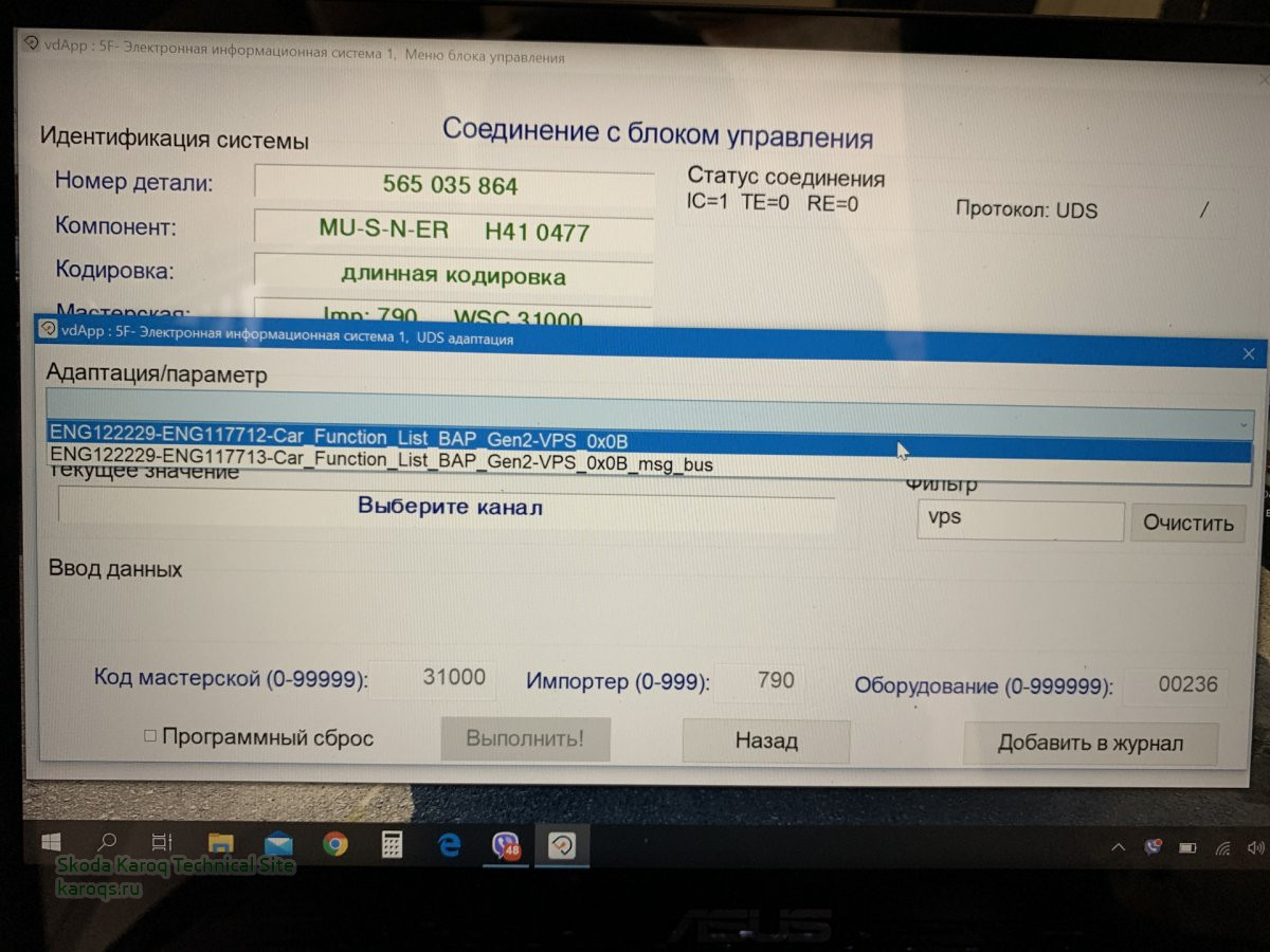

и в адаптациях включить VPS.
Одис инженеринг должен подойти для перепрошивки...
может да, может нет, там на скрине одис сервис. если камера пустая, то параметрия нужна.
в карсканере тоже есть камера установлена но думаю не так все легко )

Про ленту можно подробнее! На фабии мучался.
@andreyz,
https://aliexpress.ru/item/32958611...801.914821640.1593606398-480517105.1578800364
Z-type
@dorya12, Я опытный электронщик, но в Каристе, Васе и т.п. я полный дилетант. Да и Васи у меня нет (пока, по крайней мере). Упомянутый бит мне поправил знакомый. Поэтому тема программирования ВАГа для меня мутная. Так что камера может и заработает без перепрошивки, если правильно настроить. Кстати, что такое VPS?

Всё смонтировать можно за один вечер. Нужно только уметь хорошо паять мелкоту типа этой
Это чип-резистор. Их надо штук 15. Ещё потребуется несколько подобных деталек и,собственно, TW9900.
Разборка ГУ очень проста и неопасна в плане что-то сломать. То что надо впаять в красном круге.
если камера пустая
Пустая камера это без CAN? Моя с CANом.
Так ведь Hi=есть галка, а Low=нет галки. Или нет?...
пустая, это без параметрии. Физически такая камера может ставиться на разные машины, но габариты у машин разные, высота установки камеры тоже. поэтому надо заливать параметрию под конкретную машину.
Наоборот, Hi=нет галки, Low= есть галка. посмотрите описание 4 бита
я когда покупал камеру, мне заливали параметрию под мою машину.
не знаю еще ))
продавец камеры скинул мануал по активации.
p.s. скоро будет фотоотчет по замене камеры, постараюсь там подробнее расписать
