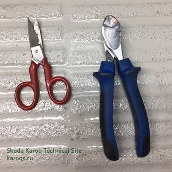

Для подгонки пыльников передних амортизаторов использовать ножницы, а также бокорезы

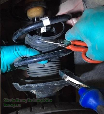

Порядок действий при ремонте:
Поднять автомобиль на подъёмнике

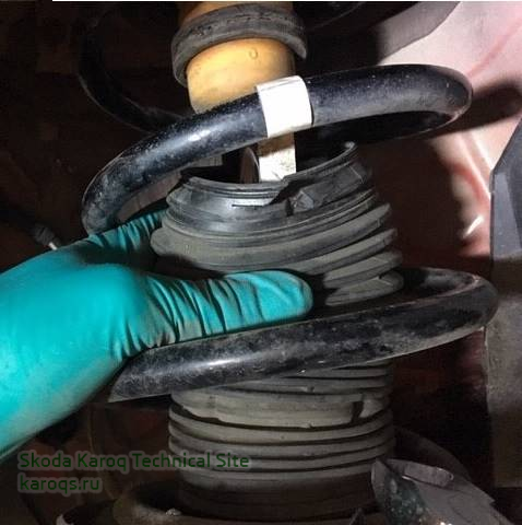

Ослабить пыльник переднего амортизатора и сдвинуть вниз

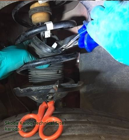

При помощи бокорезов выполнить в верхней части пыльника переднего амортизатора вертикальный разрез длиной 4 мм
Выполнить горизонтальный надрез бокорезами, чтобы отметить начало отреза
Пример изображения горизонтального начала отреза длиной 4 мм

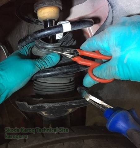

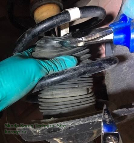

Отрезать верхнюю часть пыльника ножницами. Удалить полностью верхнюю часть с отступом по высоте 4 мм

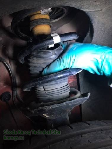

После отрезания и удаления верхней части пыльника снова установить пыльник надлежащим образом в монтажное положение
Повторить эту операцию на противоположной стороне автомобиля.
Примечание:
Правильно установленные пыльники передних амортизаторов должны иметь возможность проворачиваться.
Примечание:
